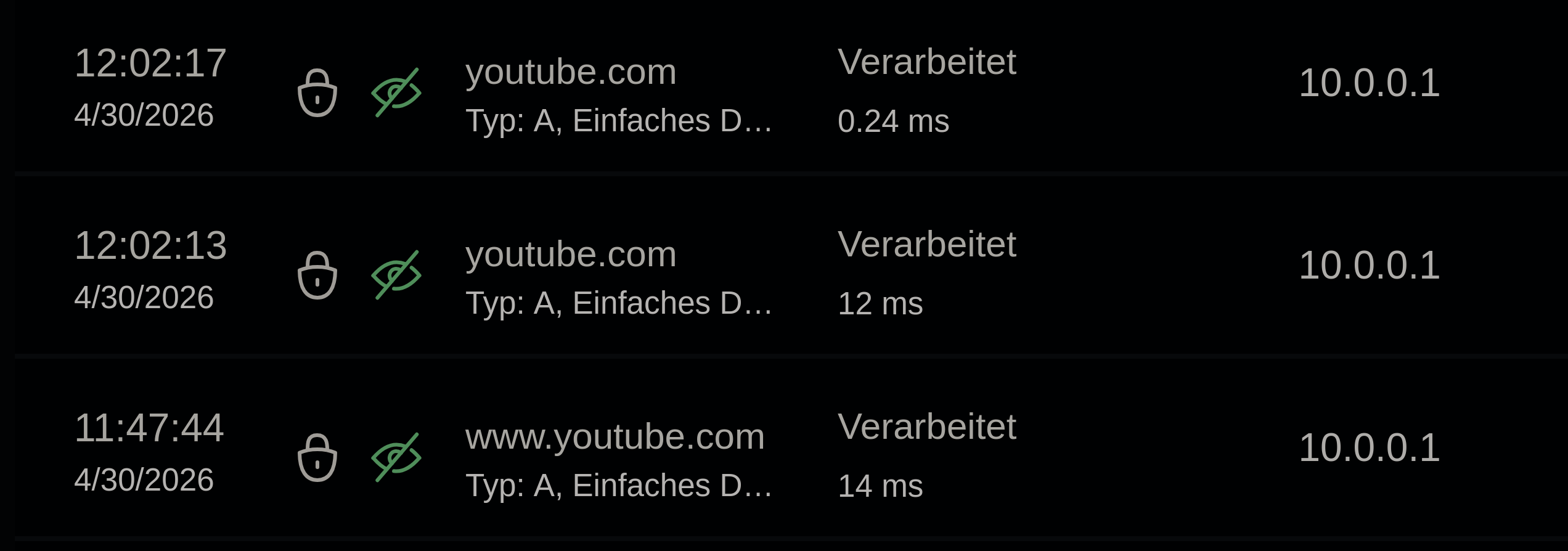

dideldei schrieb:
kannst du im Querylog schauen, was dort steht?, also im AdGuard selbst.
Gar nichts hinsichtlich Youtube.
Die Zeiten im Adguard-Log sind um 2 Stunden zeitversetzt, weil Librewolf UTC+0 statt UTC+2 an die Seite meldet.
Der Ausfall war ca. um 13:56 bis 13:59 →11:56 bis 11:59 im Adguard.
Ich schließe daraus, dass Adguard die DNS-Abfragen zu Youtube in dem fraglichen Zeitraum gar nicht empfangen hat. Während dessen lief nämlich noch die sekündliche Abfrage von computerbase.de ohne zu murren durch und wurde auch geloggt. Ich habe das jedoch hier rausgefiltert. (2x dig pro Sekunde = 120 Abfragen pro Minute → einfach zu viel, um das hier zu posten)

dideldei schrieb:
Wenn bei „dig @10.0.1.1 youtube.com“ nichts im Querylog steht, wo ist denn Adguard?
Reden wir hier aneinander vorbei? Bei Adguard wurde diese Abfrage nicht geloggt. Alle anderen Abfragen im selben Zeitraum im LAN hingegen wurden von Adguard geloggt.

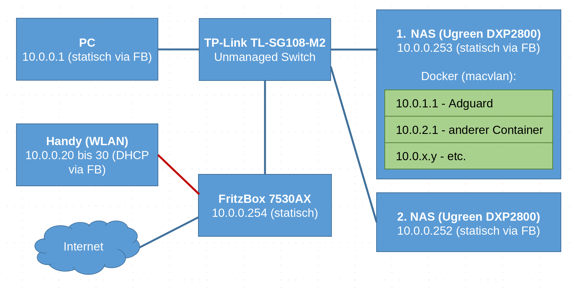

Mein Netzwerk sieht so aus:
→ Einige Geräte habe ich ausgelassen, z. B. Drucker. Diese hängen alle am Switch.
→ "Statisch via FB" bedeutet, dass diese Computer immer die gleiche IP von der Fritzbox bekommen.
→ Der DHCP der Fritzbox meldet allen Geräten, dass 10.0.1.1 der Standard-DNS ist.
→ Das 2. NAS ist die meiste Zeit aus und schaltet sich nur ein, wenn es ein Backup vom 1. NAS ziehen soll.
→ Alles hängt im gleichen Netz: 10.0.0.0/8
Ich wünsche auch dir einen schönen 1. Mai. :)

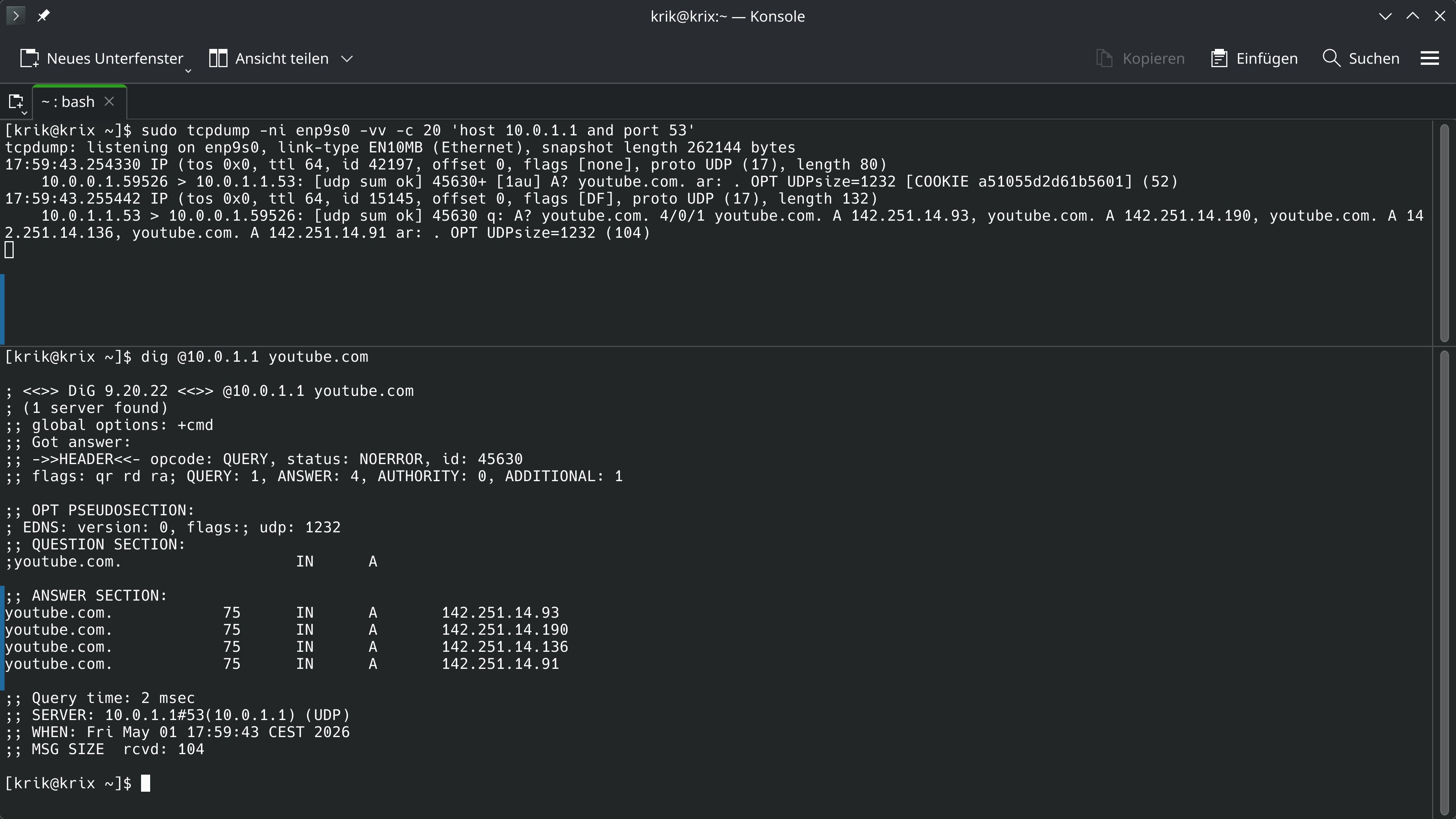

Nimm -c, dann verkürzt er und auf Krik den Befehl ausführen
Code:
sudo tcpdump -ni enp9s0 -vv -c 20 'host 10.0.1.1 and port 53'
Dann in einem zweiten Terminal
Code:
Wir haben nicht einander vorbei geredet. Mit dem Ergebnis bekommen wir heraus, ob das Problem vor Adguard ist. Und es ist in dem Fall ungewöhnlich, dass im Query Log nichts vom dig auftaucht, darum jetzt tcpump.

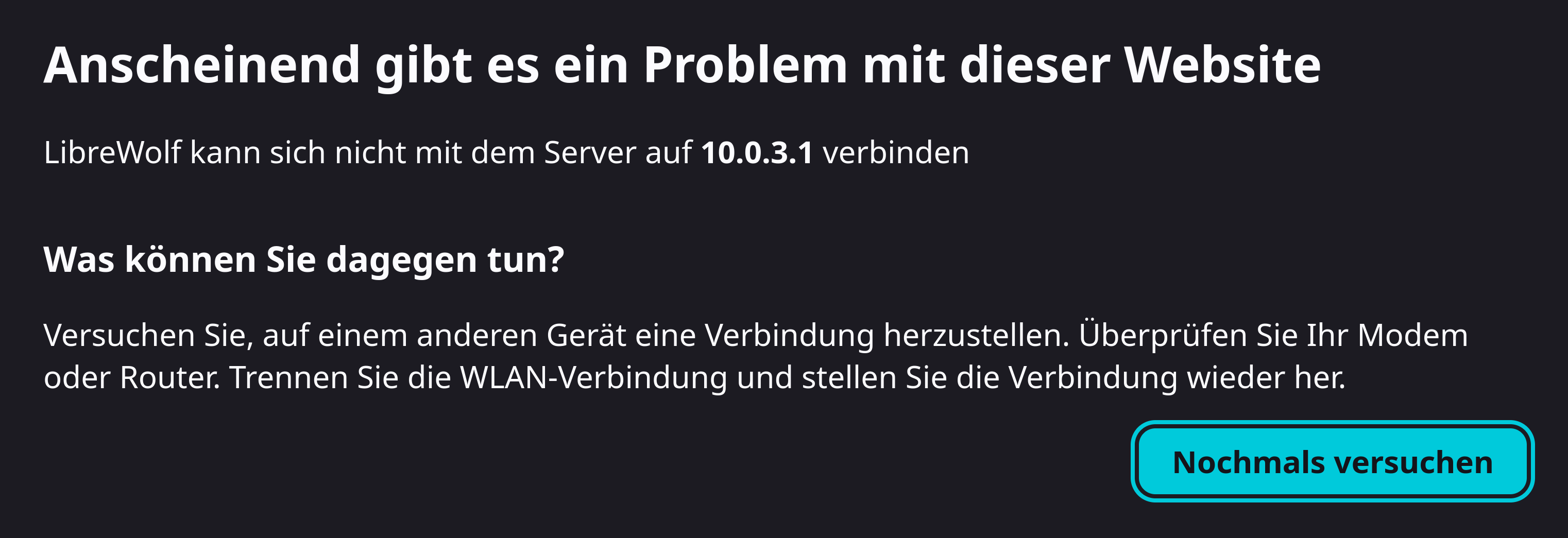

10.0.3.1 ist ein Docker-Container in dem Komga läuft. Der Ping zu der IP funktionierte.
Ich schließe daraus, dass das Problem gar nicht bei der DNS-Auflösung besteht, sondern letzteres nur ein Symptom ist.
Ist möglicherweise doch die Netzwerkkarte defekt? Den Verdacht habe ich schon länger, vor allem weil WoL nicht funktioniert.

Ohne Fehler läuft das senden und empfangen auf 10.0.1.1:53 und er hat im status noerror, statt servfail. Nur war der Fehler nicht dort aktiv und dieser Mitschnitt wäre wichtig, was passiert bei servfail. (Dieses Detail hilft, Adguard und Resolved in getrennte Pfade zu sehen)
Die Idee stand dahinter, auszuschließen, ob es der Resolved ist oder ob das Problem in Adguard ist. Da im Querylog auch nicht gelistet war, ist allerdings immer noch fraglich.
Der Verdacht auf DNS ist im Posting #45 geringer, weil es dort servfail und noerror gab. Und deine KDE Meldung deutet auch auf eine eingeschränkte Konnektivität hin -> Netzwerkmanager.
Das nicht erreichen auf 10.0.3.1. schließt erstmal DNS aus, weil es nicht nötig ist. Also würde ich langsam auf ein fehlerhaftes Netzwerkmanagement (Treiber auch möglich) tendieren, wenn nicht sogar der Docker Macvlan selbst, weil ein 2. Container davon ebenfalls betroffen ist.
Du hattest nicht zufällig geprüft, warum du ihn nicht erreichen konntest?

Das Problem ist, dass diese Fehler ohne Muster auftreten und oft innerhalb von Sekunden wieder verschwinden.
Heute war es richtig schlimm. Gefühlt passierte der Rotz im Minutentakt. Ich hatte in einer Stunde mehr Fehler erlebt als in der gesamten letzten Woche. Und jetzt ist seit Stunden wieder Ruhe. 🤷‍♂️
Auffällig ist für mich, dass nur der PC diese Probleme hat. Und diese Probleme traten erst dann auf, als ich ihn in Betrieb genommen habe. Adguard lief vorher schon und das problemlos. Alle andere Geräte im Netzwerk zeigen das Problem nicht. Auch das Steam Deck, das früher die 10.0.0.1 getragen hat, hatte diese Probleme nicht.
Ich habe leider keine zweite Netzwerkkarte oder einen WLAN-Stick da, sonst hätte ich die/den mal schnell ausprobiert. So bleibt mir nur, die onboard-NIC als Verursacher anzusehen und das Mainboard zu reklamieren. Da habe ich irgendwie gar keine Lust drauf, weil das den PC möglicherweise für Wochen außer Gefecht setzt.

Mit dem USB-NIC und 10.0.1.1 als DNS-Server:
Bash:
[krik@krix ~]$ nc -vz duckduckgo.com 80
nc: getaddrinfo for host "duckduckgo.com" port 80: Name or service not known
[krik@krix ~]$ curl duckduckgo.com
curl: (6) Could not resolve host: duckduckgo.com
[krik@krix ~]$ dig @10.0.1.1 duckduckgo.com
; <<>> DiG 9.20.22 <<>> @10.0.1.1 duckduckgo.com
; (1 server found)
;; global options: +cmd
;; Got answer:
;; ->>HEADER<<- opcode: QUERY, status: NOERROR, id: 32666
;; flags: qr rd ra; QUERY: 1, ANSWER: 1, AUTHORITY: 0, ADDITIONAL: 1
;; OPT PSEUDOSECTION:
; EDNS: version: 0, flags:; udp: 1232
;; QUESTION SECTION:
;duckduckgo.com.                        IN      A
;; ANSWER SECTION:
duckduckgo.com.         86      IN      A       40.114.177.156
;; Query time: 38 msec
;; SERVER: 10.0.1.1#53(10.0.1.1) (UDP)
;; WHEN: Thu May 07 12:42:14 CEST 2026
;; MSG SIZE  rcvd: 59
Bis ich bei dig angekommen war, hatte sich das wieder "beruhigt".
