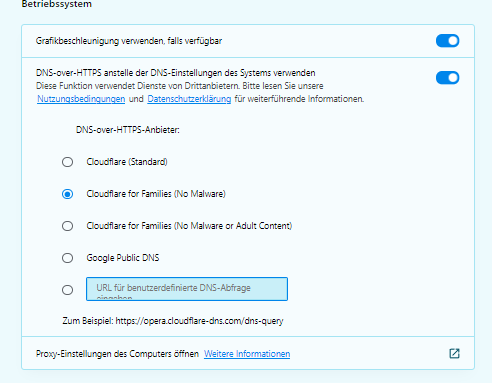

Also ich schalte im Browser einfach das DNS ein.
Bei Adguard kann ich dir nicht helfen oder probiere es mal im Adguard Forum.
