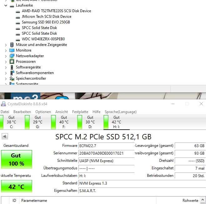

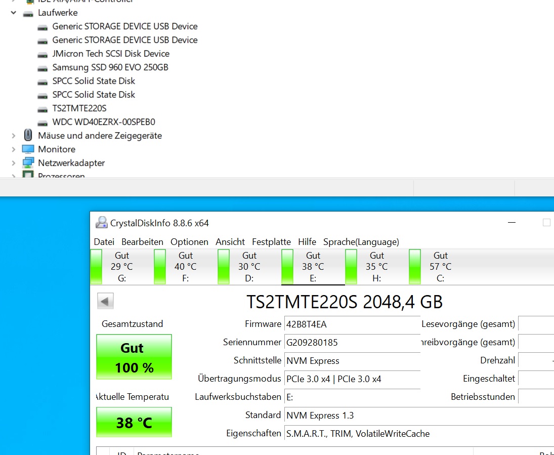

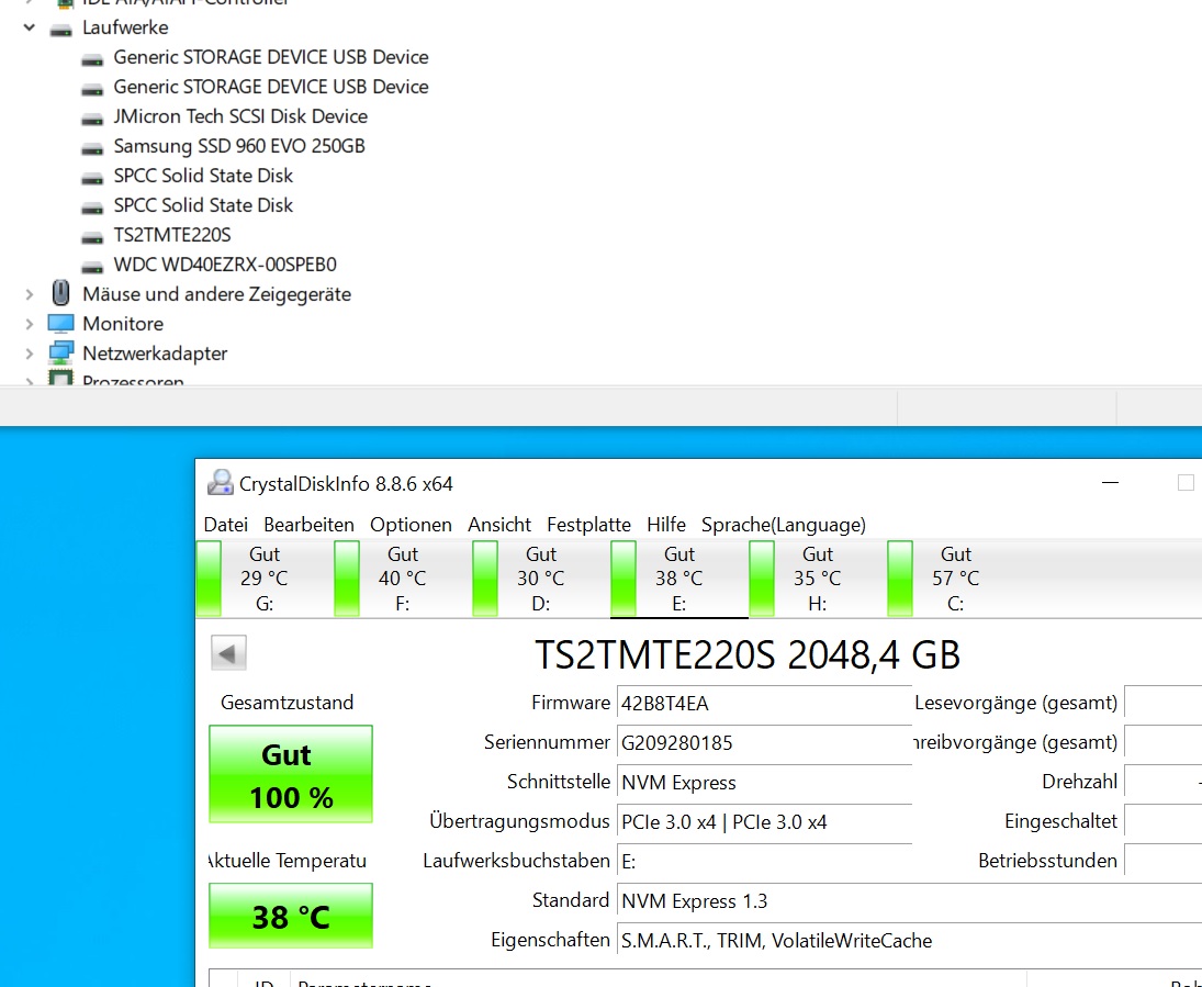

So, ich habe mal eben schnell auf meiner neuen Externen M2 SSD Windows 10 neu installiert und mal gestartet.
Und siehe da, auf einem frischen Windows 10 wird alles so erkannt wie es soll :
Windows 10 NEU
Jetzige Windows 10 Installation

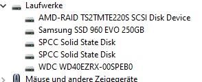

Die Tipps hier habe ich alle probiert, habe sogar mit dem AMD Tool im abgesicherten Modus alle AMD Reste entfernt.
Leider wird die Transcend beim Neustart jedesmal wieder als AMD Raid eingetragen, daher noch jemand einen Tipp ? Wenn nicht, muss ich mir wohl die Arbeit mit der Neuinstallation machen ...
Das ist aber nur der Name des Laufwerks, kein Treiber.
Siehe es als kosmetisches Problem, wenn das System stabil läuft.
Ypselon schrieb:
Leider bekomme ich die Temperatur nicht ausgelesen (Habe CrystalDiskInfo (erkennt die M2 gar nicht) und Aida64), ich vermute es stark das es an einem falschen Treiber liegt, weil :
Das vermute ich jetzt eher nicht und wie gesagt,
es handelt sich hier nur um den Namen des Laufwerks (Gerätes),
nicht um einen Treiber.
