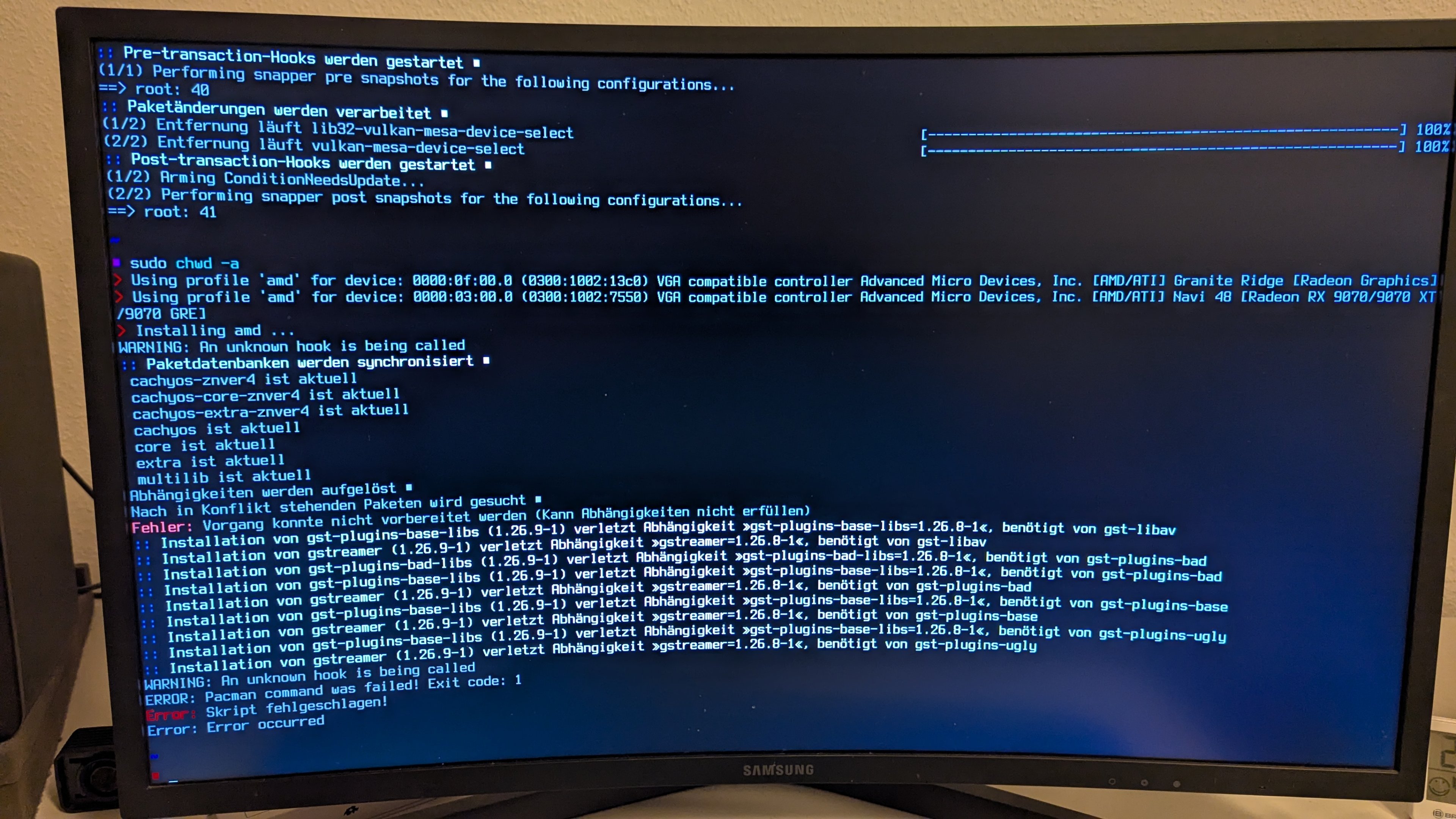

Zur Fehlerbehebung habe ich mich über tty3 angemeldet und versucht mit "sudo chwd - a" den passenden Treiber wieder zu installieren. Leider scheint es dabei Fehler zu geben und jetzt weiß ich nicht mehr weiter. :-(

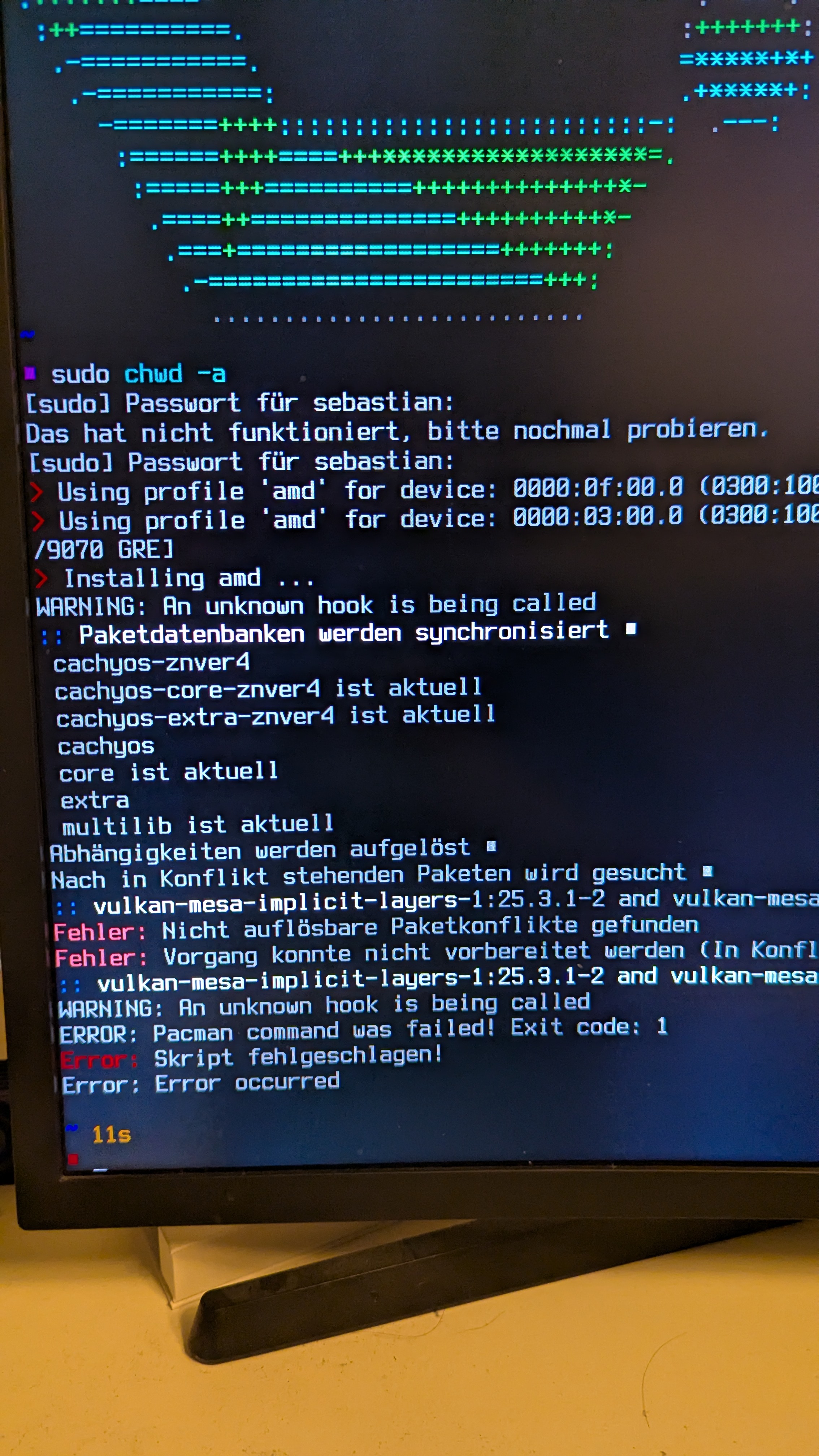

Ganzer Bildschirm wäre schön gewesen...
Ich geh mal davon aus das das zweite "vulkan-mesa-device-select" ist
Code:
sudo pacman -R vulkan-mesa-device-select
Code:
sudo chwd -a (oder sudo chwd -i amd)
Dann sollte es wieder funktionieren.
vulkan-mesa-implicit-layers ersetzt seit ein paar Tagen vulkan-mesa-device-select deshalb der Fehler

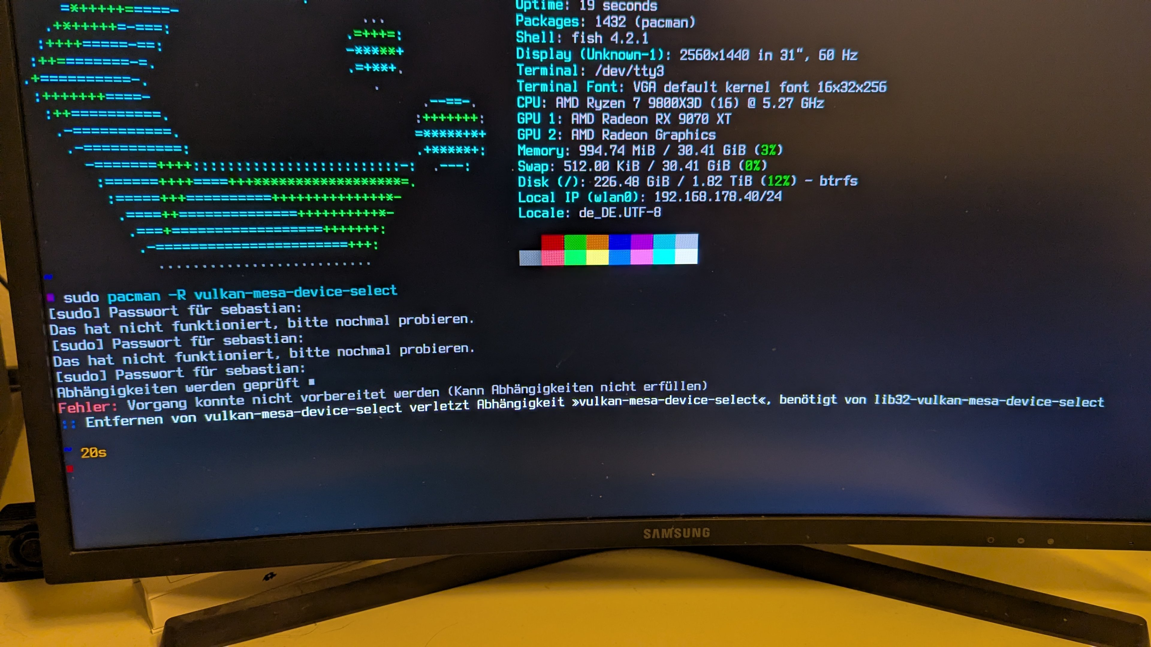

Das klappt nicht so ganz.
Ich habe gerade noch "sudo pacman -Syu" probiert und erhalte diese Fehlermeldung

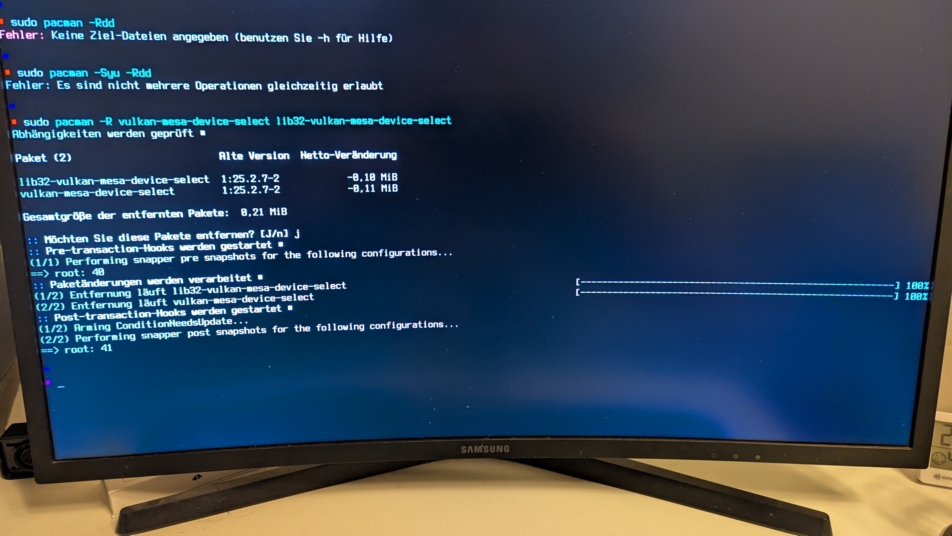

Code:
sudo pacman -R vulkan-mesa-device-select lib32-vulkan-mesa-device-select

ILoveShooter132 schrieb:
sollte jetzt auch gehen
Leider nicht

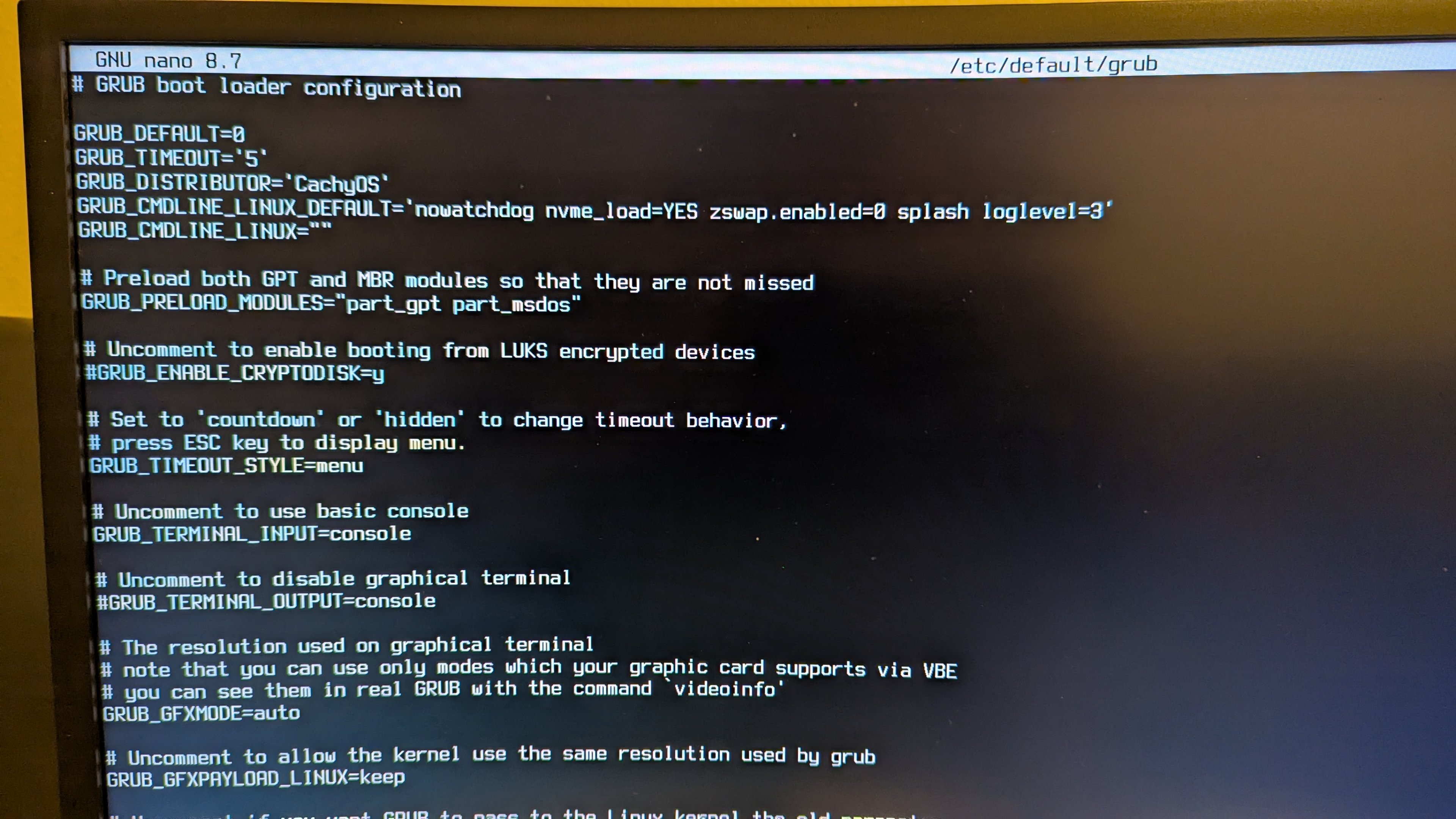

Zeig mal bitte trotzdem Deine /etc/default/grub, ich VERMUTE, da steht was drin (ersten 10, 12 Zeilen reichen)
Ich kenne CachyOS aber mal so GARNICHT, aber n bisschen Arch-Wissen ist da :)
(wieso da ein "amd"-Profil mit Device-IDs steht macht mich stutzig)
Okay, da war ich auf dem Holzweg :(
