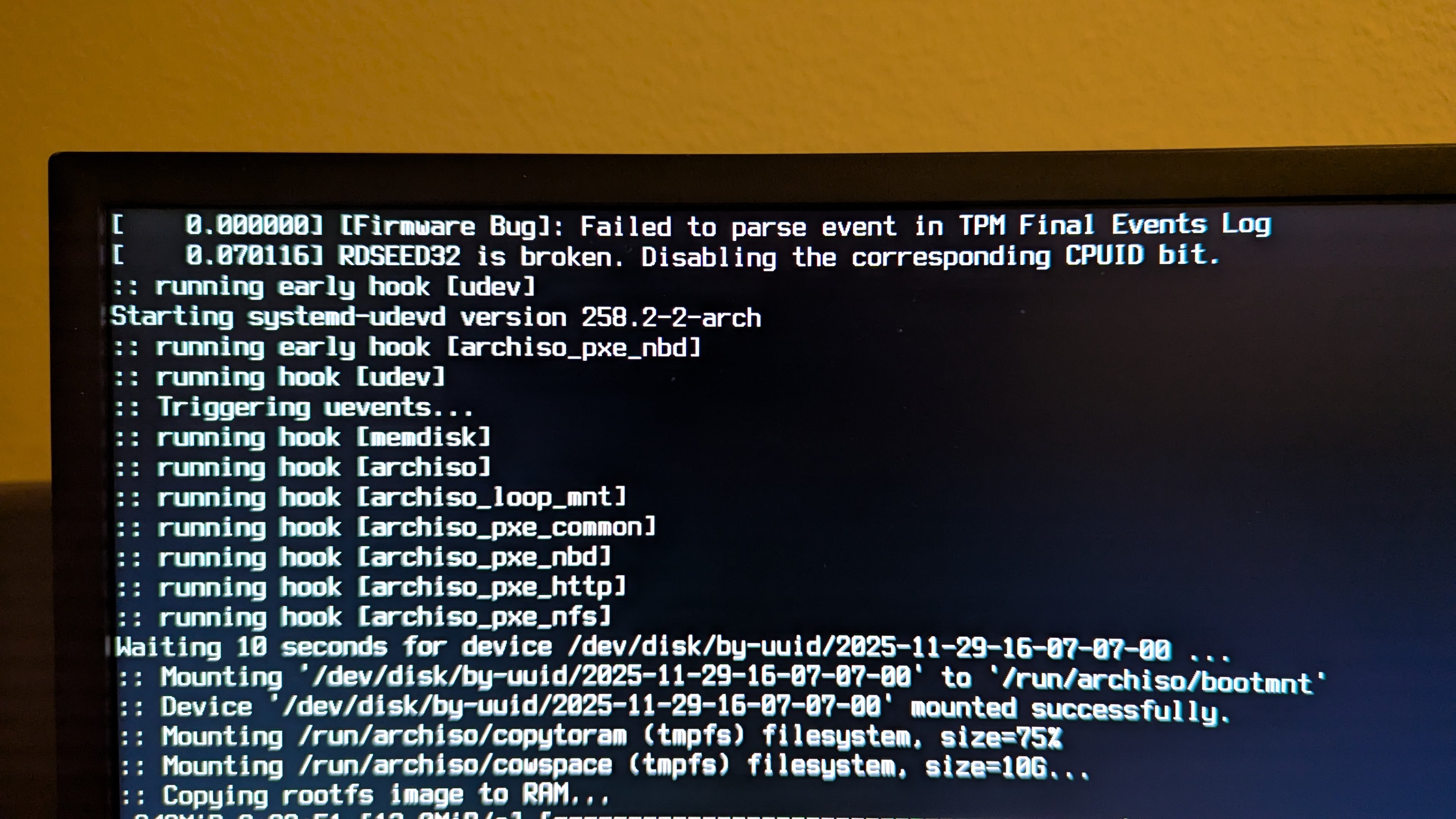

Ich bin gerade beim neu installieren. Kann ich den Fehler ignorieren?
/ignore
Wenn es läuft, dann läuft es. Lass Dich nicht verrückt machen.
Irgendwas mit "Firmware Bug" hab ich bei jeder dritten ISO. Aber vielleicht kauf ich ja schon immer einfach nur die falsche Hardware? <Akte X Musik spielt ein>
