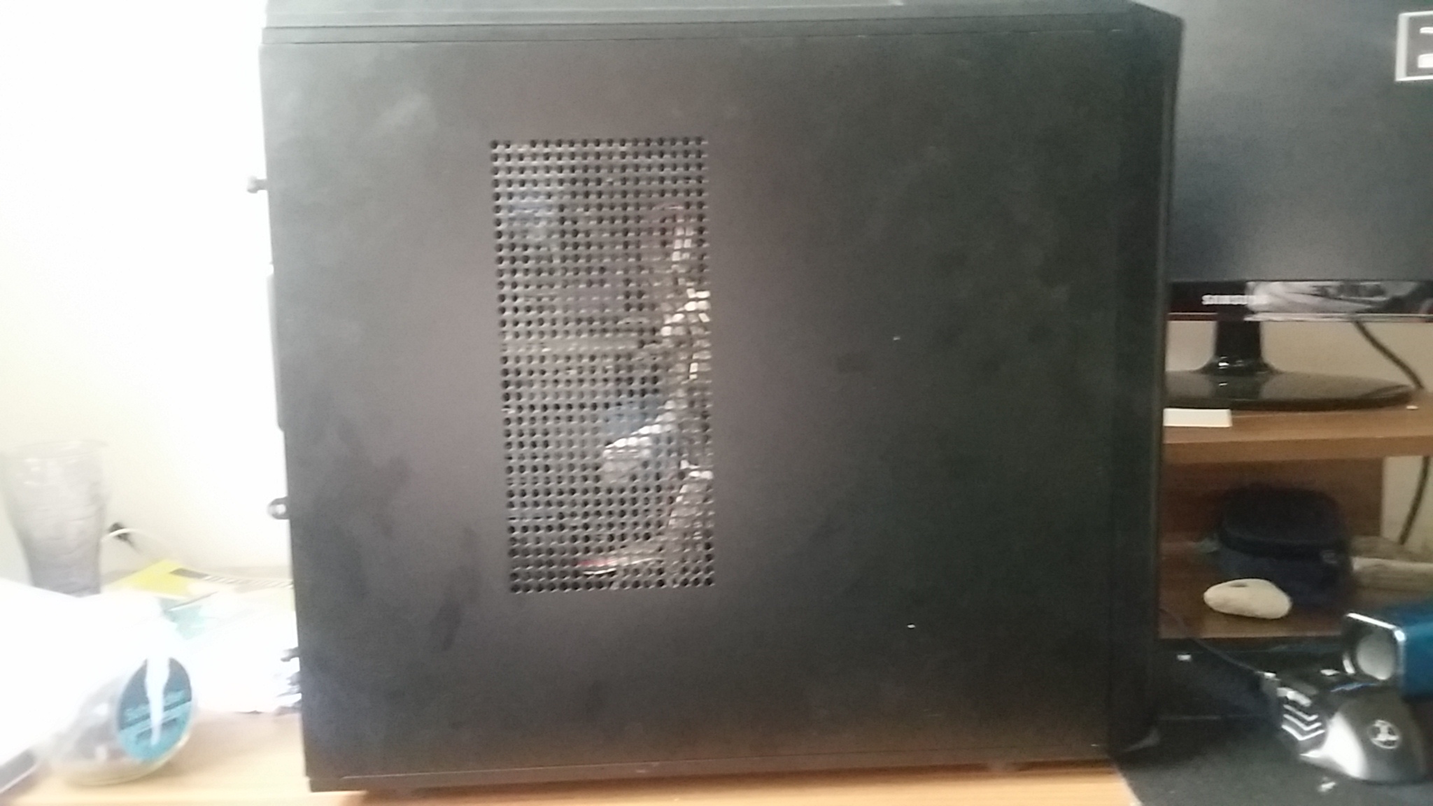

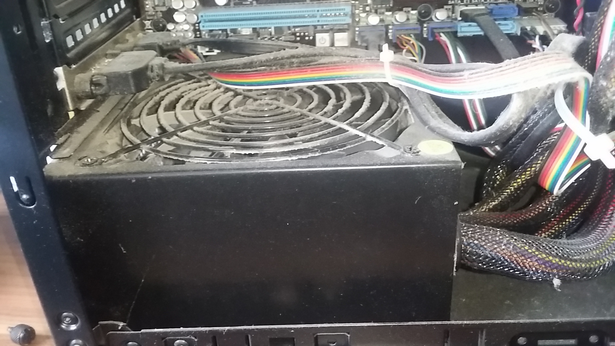

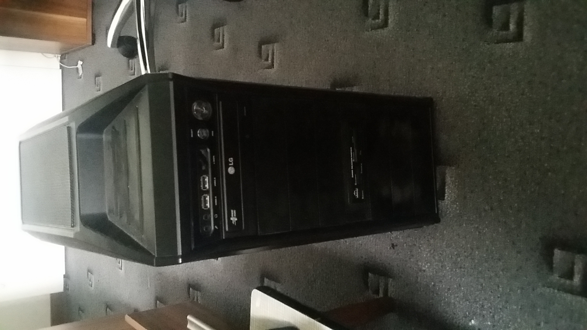

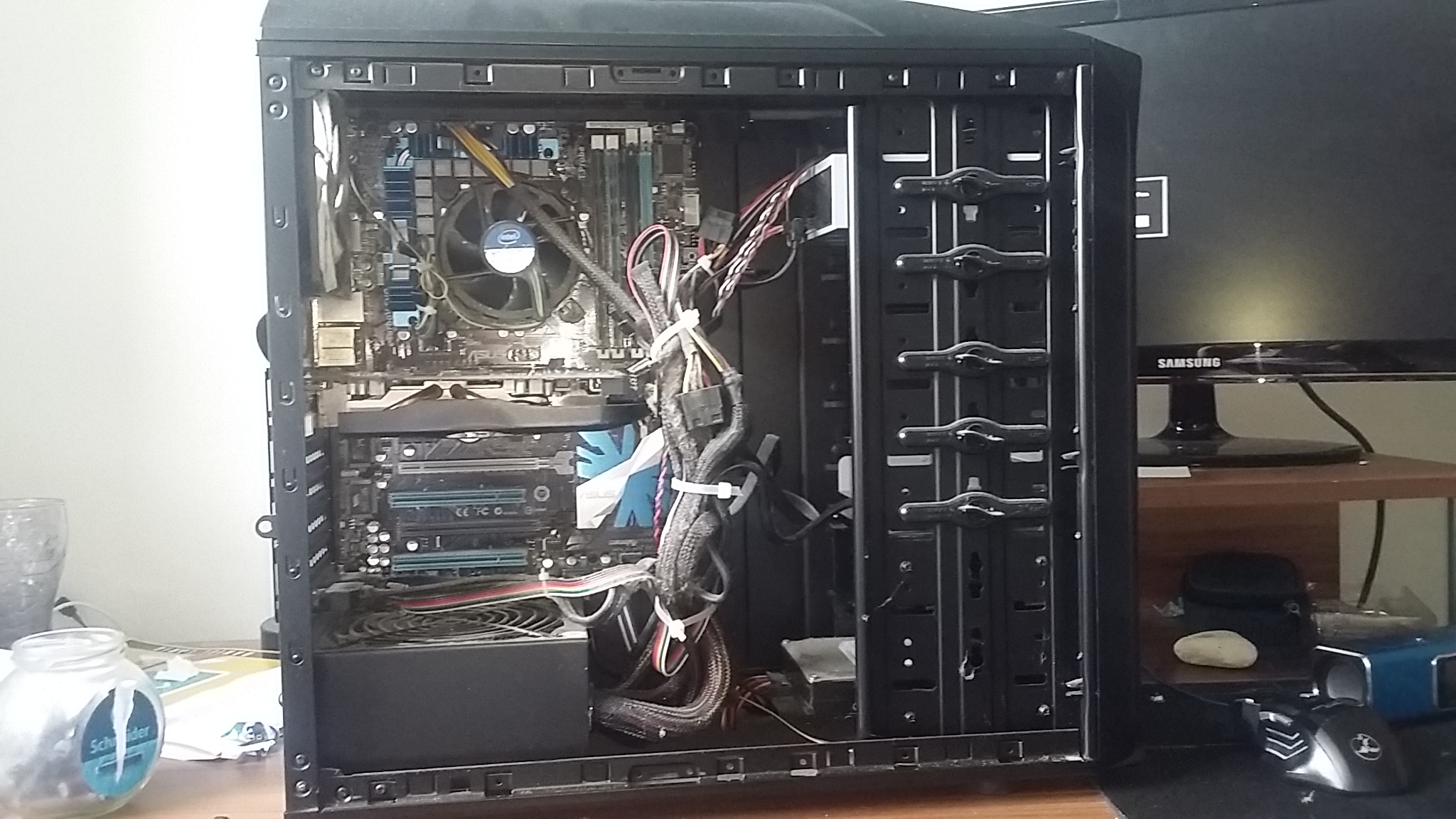

so.. hab nachgeguckt.. auf dem netzteil steht so nix drauf von wegen Watt usw. scheint sehr alt und leider auch billig zu sein.
Hoffe die bilder reichen?
Huh... nach einer gewissen Zeit mal das Gehäuse aussaugen / auspusten! :p
Die Bezeichnung vom Netzteil steht auf der anderem, der Mainboard zugewandten, Seite.
Du müsstest die vier Schrauben, welche das Netzteil mit dem Gehäuse verbinden lösen und das Netzteil ein Stück raus ziehen. Dann solltest Du den Aufkleber des Netzteils erkennen können.
Den CPU Lüfter mit den Fingern festhalten (damit dieser sich nicht drehen kann) und dann mit dem Staubsauger mal den Kühler reinigen. Ich glaube, da kommt sonst keine Luft durch wegen dem Staub.
Sonst wird die CPU durch den Staub zu warm, taktet runter und verliert Leistung.
Beim Netzteil vorgehen wie DaKill3r185 beschrieben hat.
