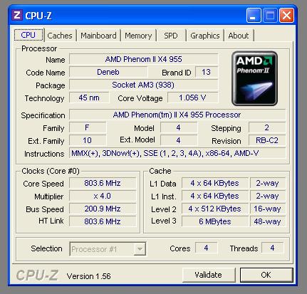

Ich möchte mal Behaupten, dass du mit deiner Diagnose komplett falsch liegst. Wenn Photobearbeitung damit nicht rund läuft, liegt es mit ziemlicher Sicherheit nicht am Board, ausser ihr hab kein neues BIOS drauf und die CPU wird nur mit 1/2 Kernen betrieben, oder hängt aus irgend nem Grund auf dem niedrigsten Multi!
-> CPU-Z Screenshot bitte nachreichen!
Richtig, allein, dass dein Vater 3 GB Arbeitsspeicher hat sollte ihm den "Boost" geben, denn bei Foto/ Filmbearbeitung wird viel Speicher benötigt.
Ich würde mal sagen da ist Cool&Quiet an :P Mach noch mal bitte ein screen wenn die cpu voll ausgelastet ist.
Zur not eben Prime runterladen und laufen lassen.
was zur hölle ist denn das für ein rechner? Bzw. wer hat euch den angedreht? Den würd ich verprügeln :D
3GB? Board mit AGP? Und ne HD4970 bei nem Rechner für Bildbearbeitung?
Und dann ne AM3 CPU aufm AM2+ Board lässt wirklich zu erst darauf schließen das mit der ansteuerung von C&Q was nicht stimmt. Bios Update gemacht? Wenn ja C&Q mal ausmachen. Notfalls bekommt man das über K10stat selbst zum laufen...

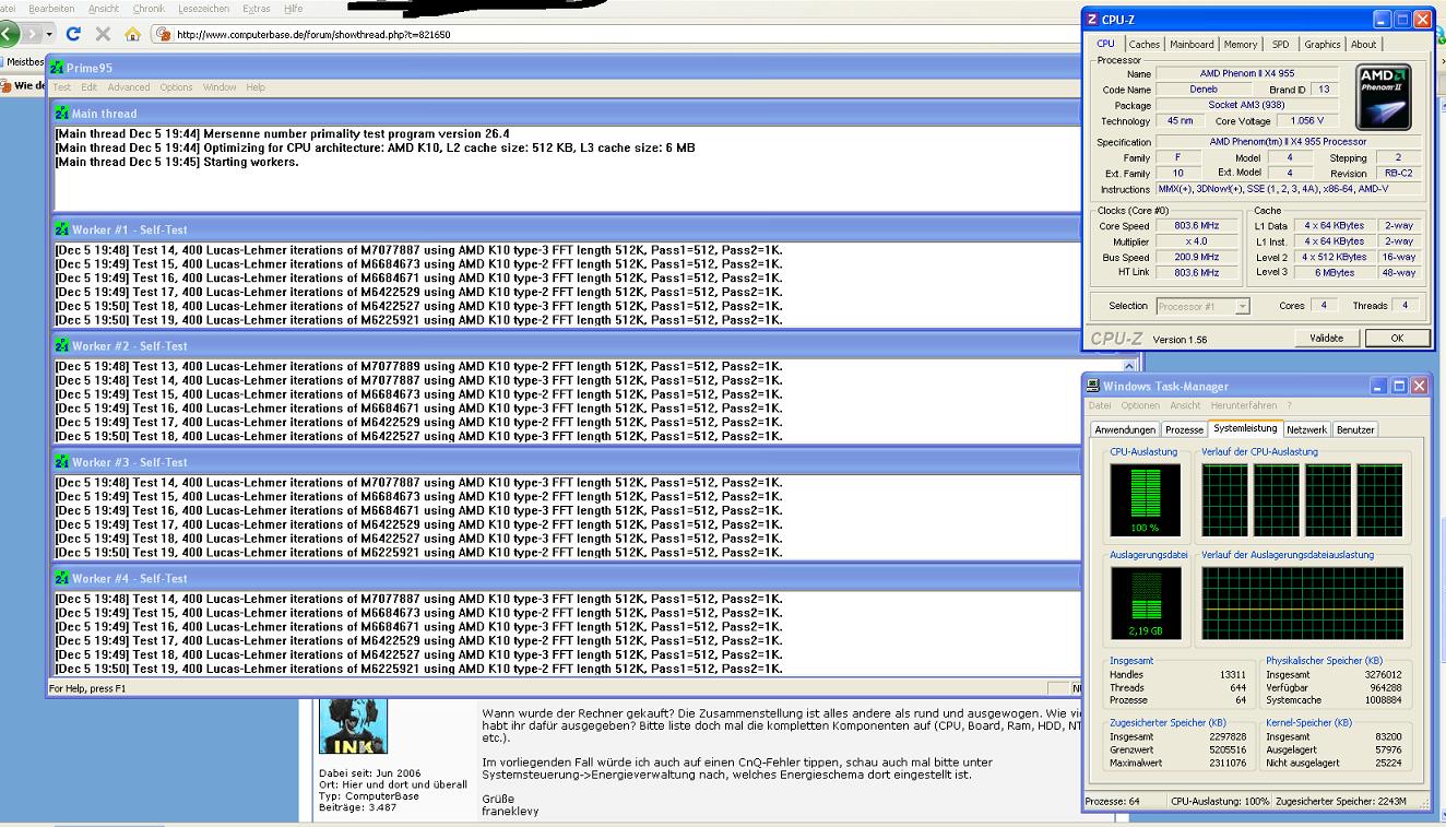

Habe Prime mal rüberlaufen lassen. Habe aber keine Ahnung was ich da wie/wo auslesen soll.
Mit CPU-Z ändert sich da auch nichts unter Volllast. Bild ist dasselbe.
Die Cool & Quite-Einstellung habe ich jetzt mal im Bios deaktiviert. Er scheint wirklich ein kleines Stückchen schneller zu laufen, jedoch glaube ich das noch mehr drinne steckt. Er dürfte jetzt in etwa gleichschnell/bisschen schneller zu meinem Rechner sein.
Bezüglich der Kompatibilitätsprobleme, welches Board/Ram würdest du empfehlen Sanders? Weil CPU/Graka doch in Ordnung sind oder nicht? Und ja schau mal in meinen Link, das Board besitzt einen zusätzlichen AGP-Slot wenn ich mich nicht verguckt habe...
Grüße Adamas
Dann hast du das Problem entdeckt:
Cool & Quiet senkt den Prozessor Takt, wenn die CPU nichts zu tun hat! Oben im Screenshot ist die Frequenz im IDLE auf 800 MHZ ( siehe Core Speed ) ... was korrekt ist
Wenn die Kerne aber ausgelastet werden , muss unter "Core Speed" 3,2 GHZ / 3200 MHZ stehen!
Mach mal bitte folgendes
- Prime starten
- Gleichzeitig Taskmanger öffnen
- CPU-Z starten
- ScreenShot vom kompletten Screenshot posten
Wenns nur das Cool & Quiet ist, bekommt man das schnell in den Griff!

Soo, hat leider ein wenig länger gedauert, aber hier der versprochene Screenie.
Die HDD ist eine 500GB SAMSUNG SpinPoint F1 DT (HD502IJ)
Die Grafikkarte, da habe ich mich wohl vertan, ist eine HD 4800Series.
Der Rest ist ja bekannt.
Gruß, Adamas
Achso, in der Energieverwaltung steht Dauerbetrieb. Dies war auch das einzig Sinnvolle, andere Modi waren Präsentation/Laptop oder Ähnliches.
