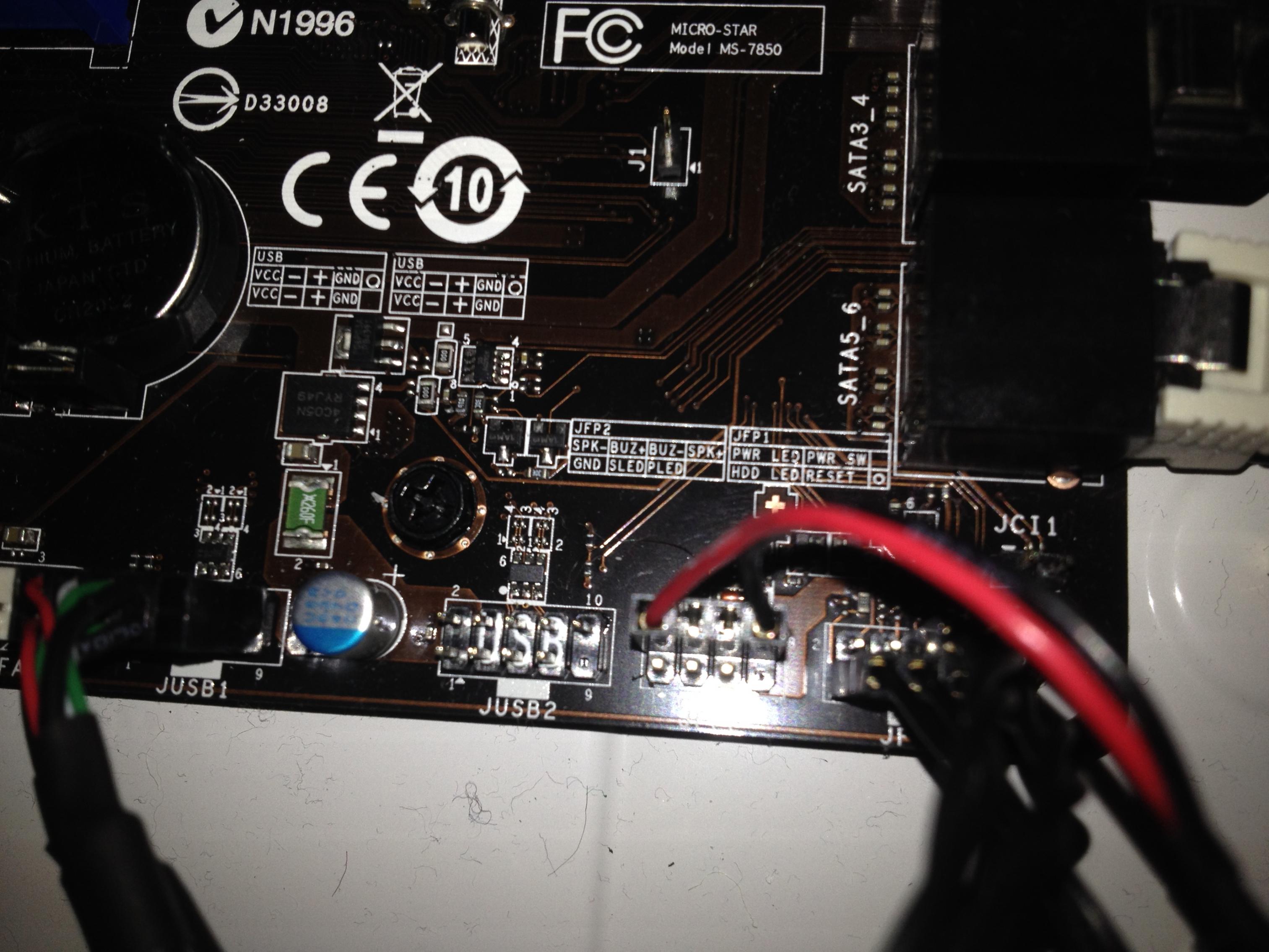

Bild vom Speaker(ist es älteres,also das rechte Kabel ist jetzt rechts statt links
mainboard speaker
Der steckt aber bereits, ist aber falsch rum
ROT = +
SCHWARZ = -
und mach ein CMOS reset

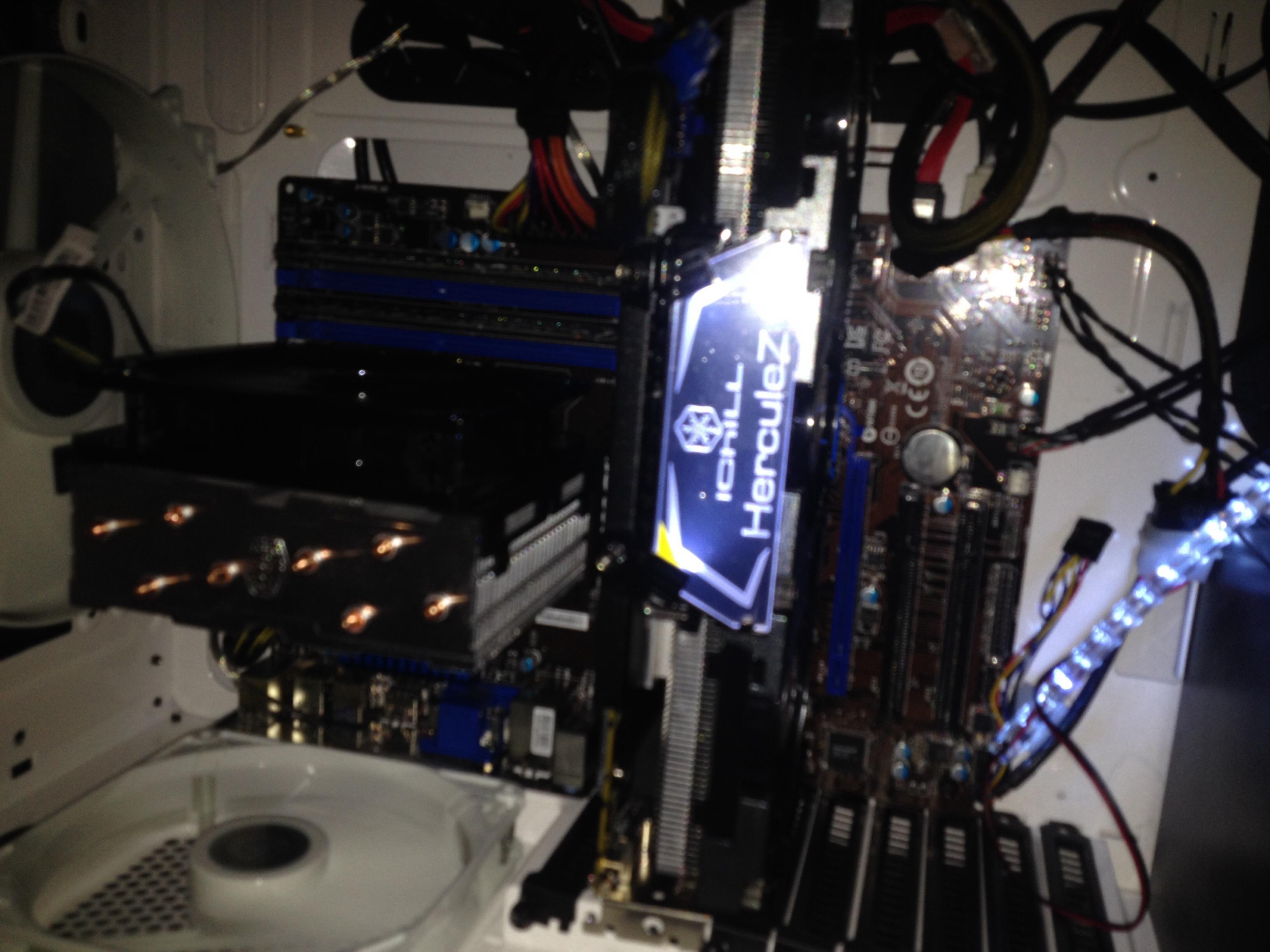

Schick mal ein Bild vom Inneren des Rechners
