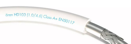

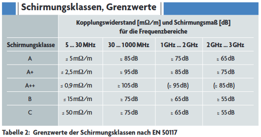

MTechlerin schrieb:
Beide Strukturen sollten seit 2012 5x fach schirmung und 125dB haben, in Flughafen oder Hochfrequenten Bereichen sogar bis zu 8x fach Schirmung 150 dB.
  • Amazon: 5x fach geschirmt, 135 dB Schirmung, nicht nach EN 50117 geprüft, keine Info zur Eignung für Vodafone.
  • Kathrein/Ören/Televes/... (hier absichtlich das "schlechte" Kathrein LCD 120): 3x fach geschirmt, typisch 130 dB Schirmung, geprüft nach EN, Ergebnis: Class A+, Zulassung von Vodafone (und weiteres wie BauPVO, ...).
Bei guten Herstellern bekommt man auch Class A++ Kabel und ohne zu fragen auch weitere Informationen wie Brandklasse, Dämpfung, Verlegehinweise ...
Auch mit 2-fach geschirmten Kabeln kann Kabelinternet noch sehr gut funktionieren. Nicht mit jedem Billo-Kabel ausm Baumarkt, aber ein 40 Jahre altes Kabel muss sich nicht zwangsläufig verstecken. Qualität macht sich bezahlt (und ist nicht über den Preis definiert). In anspruchsvollen Umgebungen ist eine bessere Schirmungsklasse gewiss nicht verkehrt. Aber 150 dB hört sich sehr nach Schlangenöl an. Und dann sollte man bedenken, dB ist eine logarithmische Einheit:​
Wenn ich ein Problem habe, das mit einem 130 dB Kabel nicht abgeschirmt werden kann, würde ich mal einen Fachmann zu Hilfe ziehen.​
