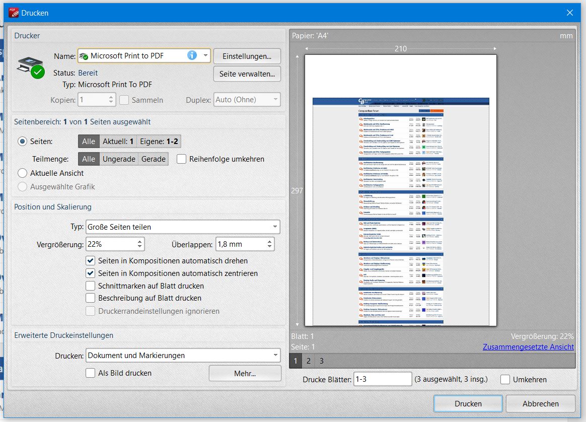

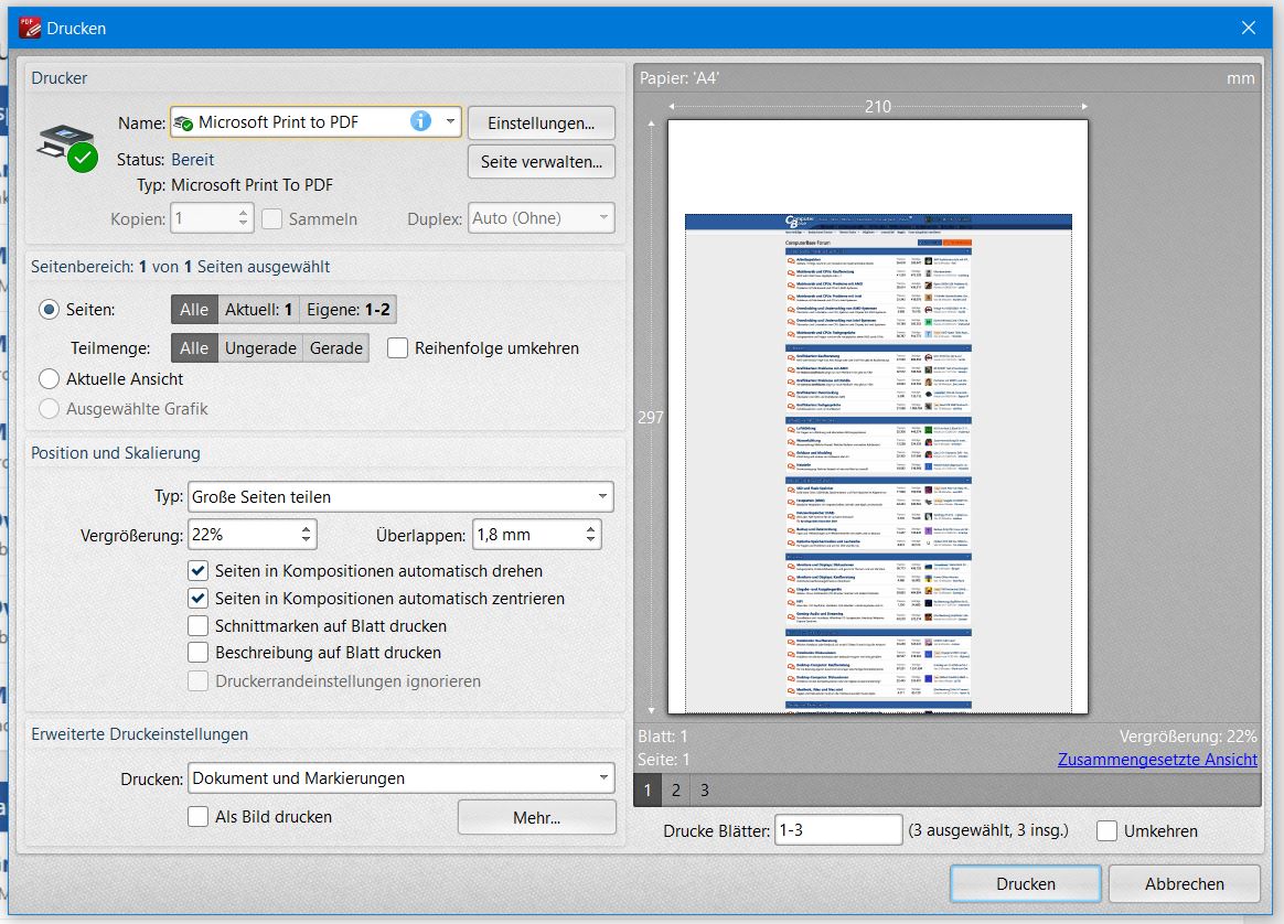

Wie @wern001 sagt, Posterdruck oder ähnliches versuchen.
Im PDF-Xchange Editor heißt die Funktion im Druck-Menü "Große Seiten teilen".
Man muss nur ein bisschen mit dem Zoom-Faktor und/oder der Papiergröße rumspielen bis es richtig passt.
Dann druckst du das Ergebnis einfach als neues PDF aus.
