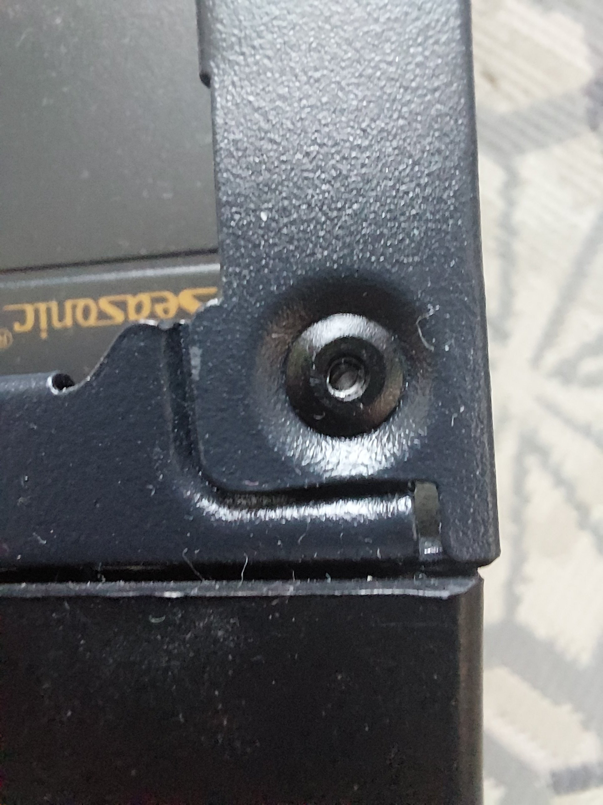

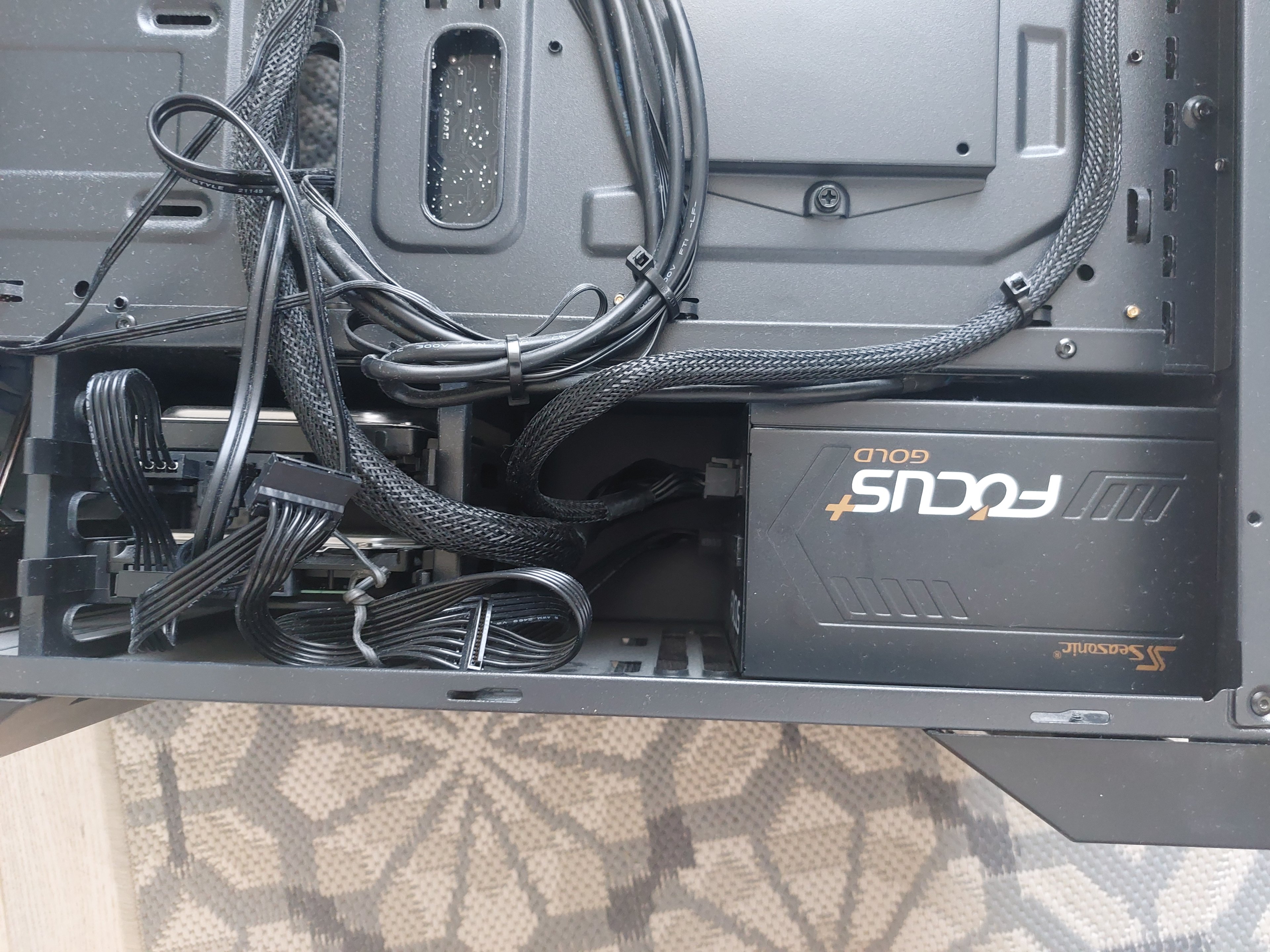

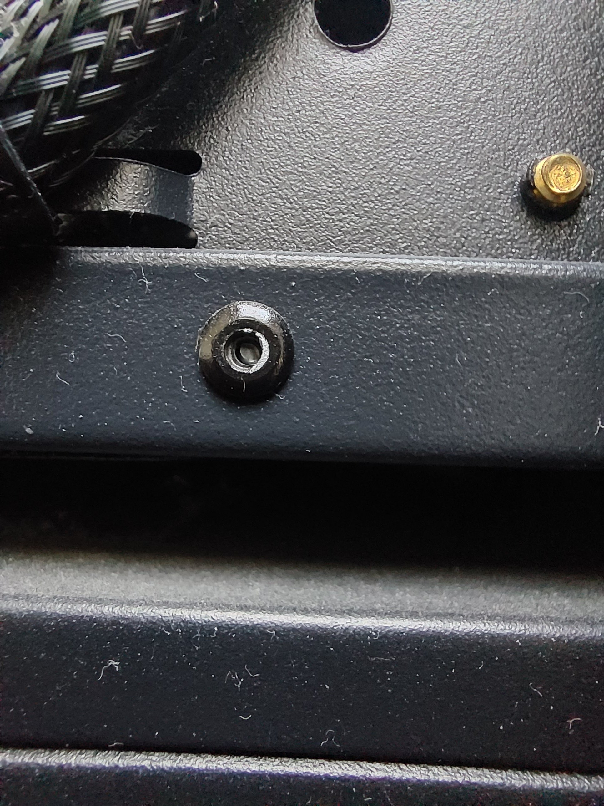

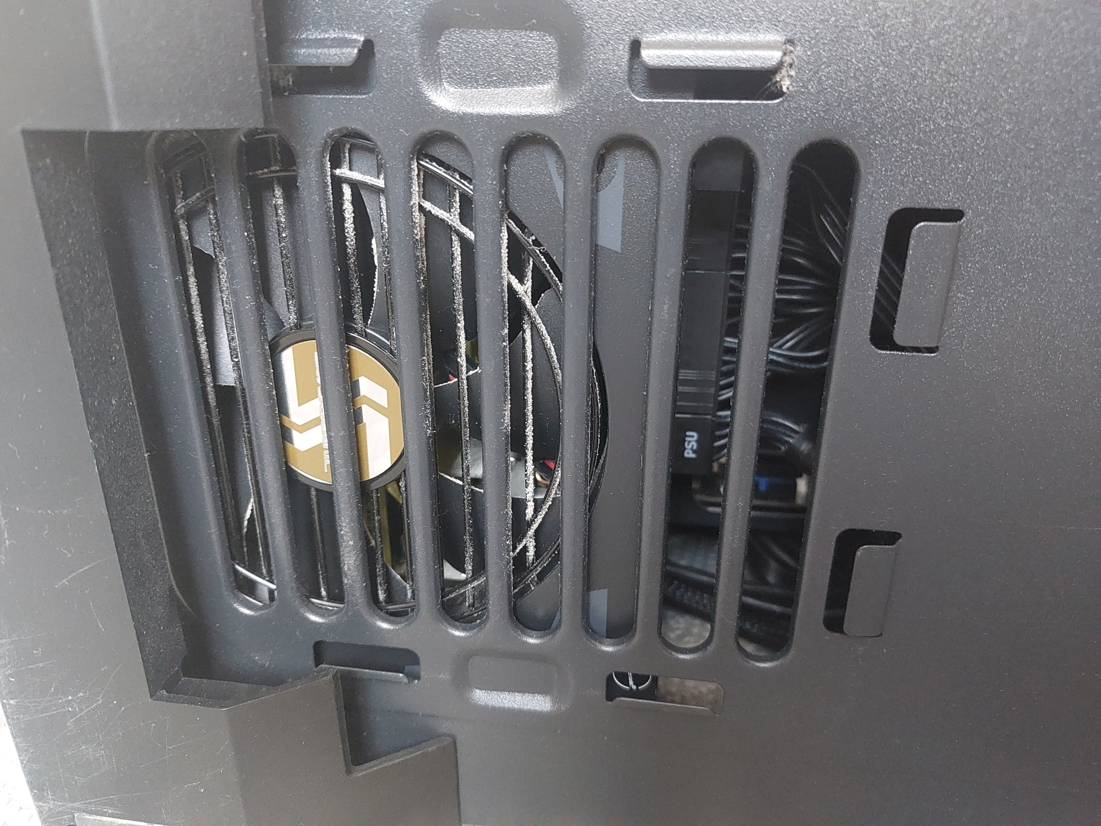

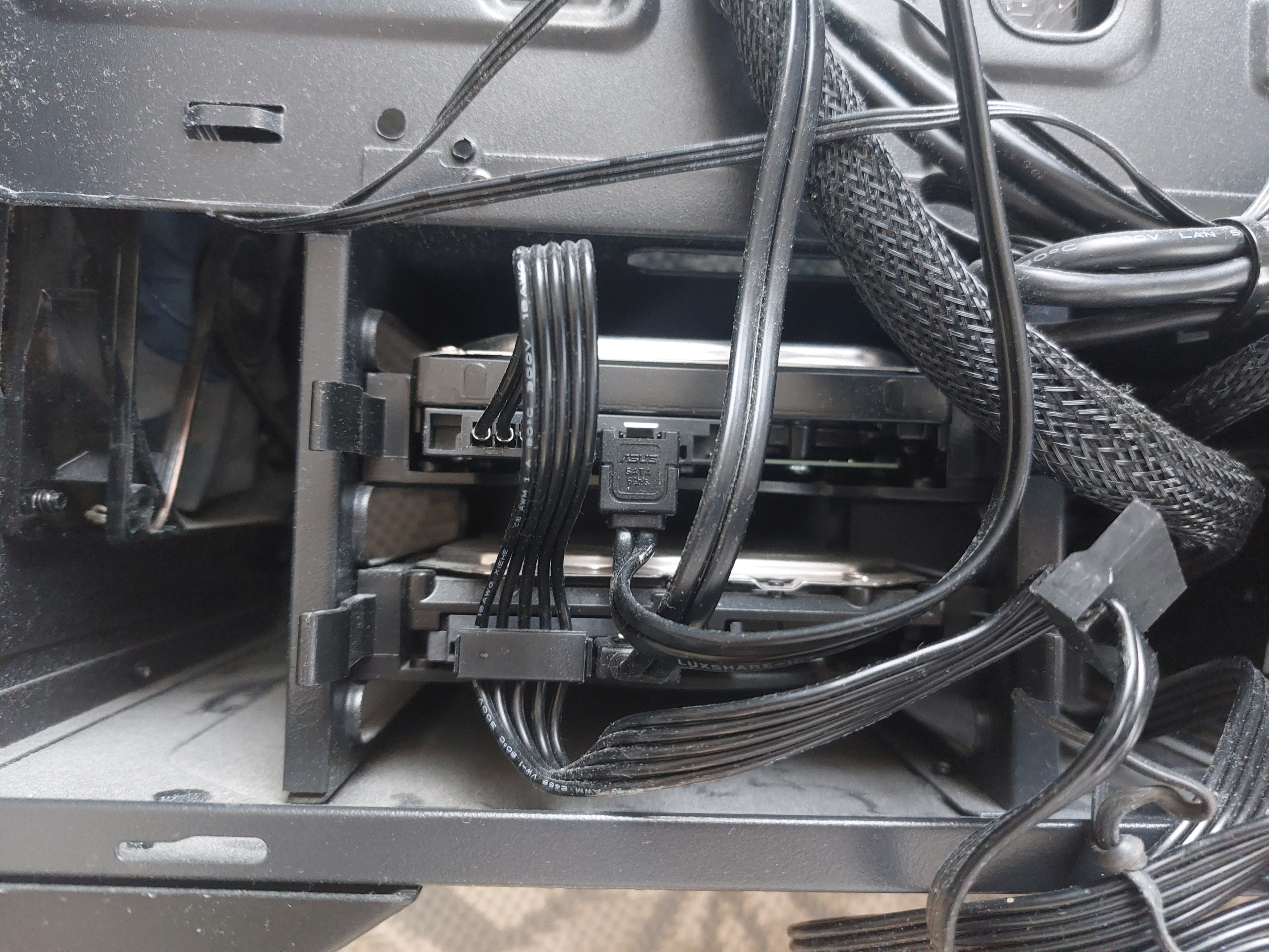

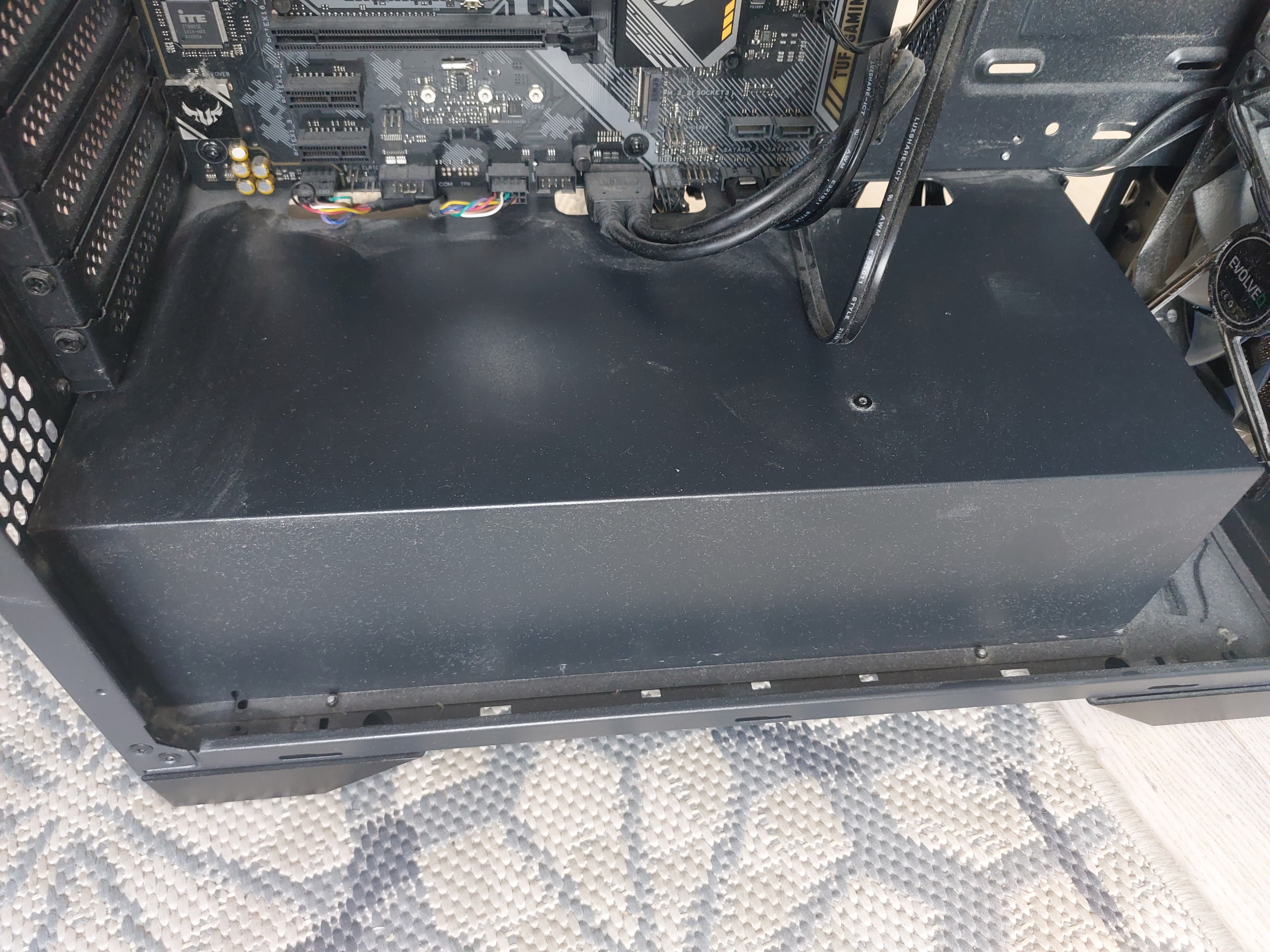

Ich habe Gehäuse Evoleo T4 und moechte PSU Corsair 550W (13cm lang) fuer Corsair RM850x (Länge 16cm) wechseln Leider habe ich keine Ahnung, wie den Festplattenkäfig zu entfernen. Dort scheinen keine richtigen Schrauben zu geben...

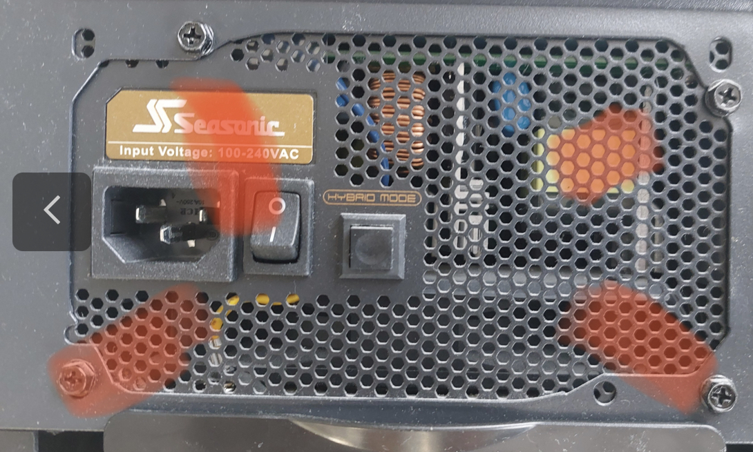

Das sind such keine Schrauben, das sind die Nieten die das Gehäuse zusammen halten.1B4F7E8C-8963-4CFE-A3C8-568F029A0D0D.jpeg
Die 4 raus und das NT lässt sich raus nehmen.
Dann sehen was an Platz ist.
Reaktionen: madmax2010
Sieht mir nach Nieten aus, also aufbohren.
Und wieder neu nieten nachdem der Käfig draussen ist ;-)
Reaktionen: Schwobaseggl
Metrische Schraube + Mutter tun es auch.
für ein gerade mal 3 cm längeres netzteil muss man doch nicht den festplattenkäfig ausbauen?
Das NT lässt sich nicht nach hinten zu ziehen. Die 4 Schrauben dienen nur um das NT nach vorne zu ziehen, richtung Festplattenkäfig. Aktuelles NT ist 3cm kuerzer als das neue NT, aber schon jetzt passen meine Finger schon ein bisschen schwierig dort, um die Kabel vom NT zu entfernen. Also ich denke es wird unmoeglich, die Kabel in das neue NT zu stecken, ohne Festplattenkäfig zu entfernen. Dummes Gehäuse mit Nieten..... warum haben die keine Schrauben verwendet? :(

Vermutlich musst Du eh noch alles was innen ist raus bauen.
Weil das schon immer so ist. 🤷‍♂️

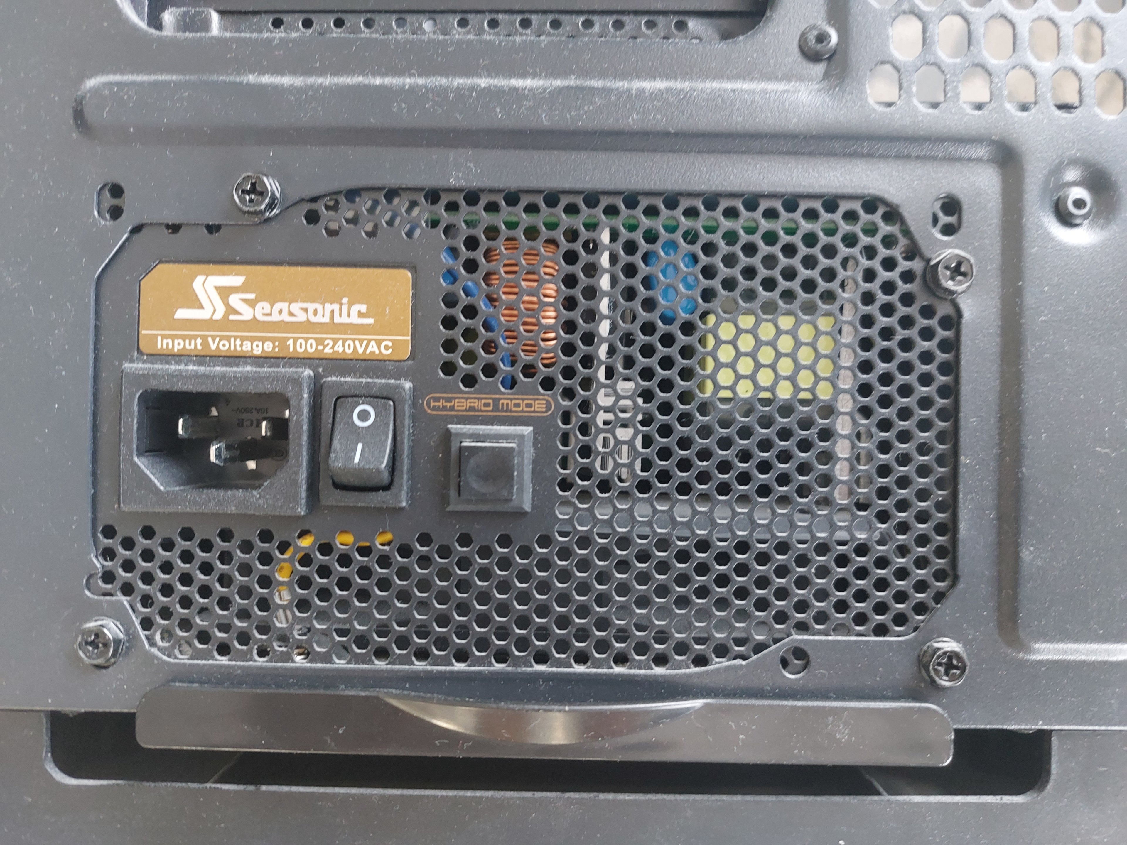

das ist ein Seasonic Focus Plus Gold und das ist 14cm lang.
kabel einstecken bevor du das NT einbaust?
oder einfach ein Focus GX 850W nehmen?
edit: oder alternativ XPG Core Reactor oder SuperNOVA G6, auch 140mm lang.
Reaktionen: psy187
Mach die vier Schrauben auf, hol das Netzteil raus und dann kommst du wunderbar an die Kabel.
Und mit dem neuen machst du es genau so. Kabel anstecken und dann erst rein ins Gehäuse.
