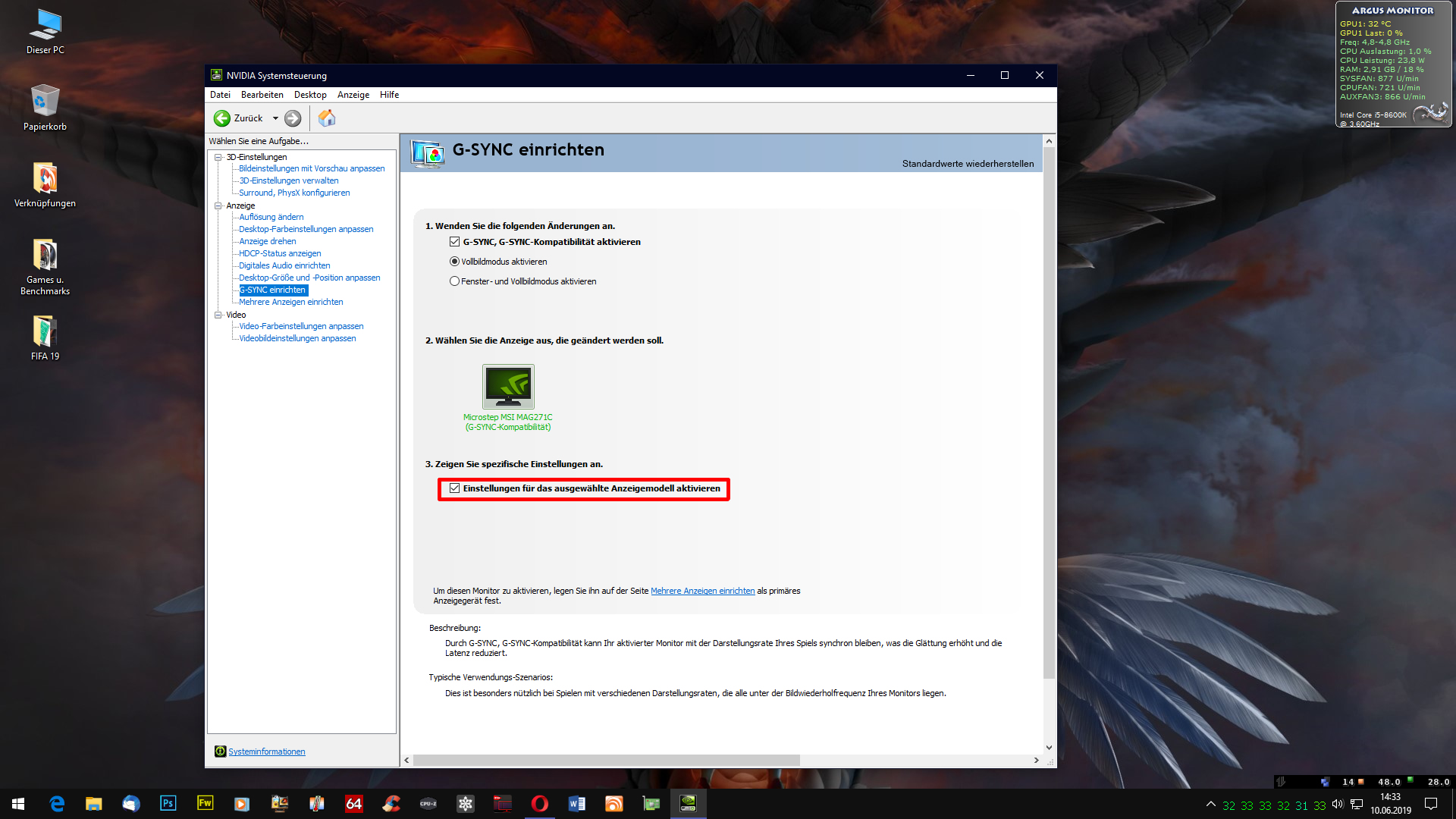

Hast Du im Nvidia Treiber auch die korrekten Einstellungen vorgenommen bezüglich Nvidia Kompatibilität?

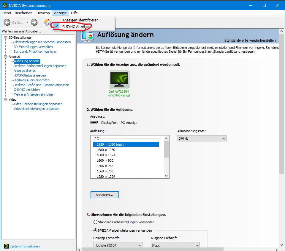

Dann kannst du im nvidia Controlpanel irgendwo oben im Fenster-Menüleisten-Menü eine G Sync Test-Funktion einschalten (ich weiss grad nicht auswendig, wie sie heisst). Wenn diese Funktion aktiviert wird, dann popt für ca 30sek ein G-Sync Logo im Spiel auf, falls G-Sync aktiv ist.
Oh, man lernt immer wieder dazu, danke für den Tip.
Gleich mal probiert, bei mir ists nur so, dass das eingelendete "G-Sync on" dauerhaft bleibt und nicht wieder weggeht.
Kann man das irgendwie beeinflussen?
Ist eine Weile her dass ich das probiert hab, dann war das evtl. so, dass das Logo anbleibt.

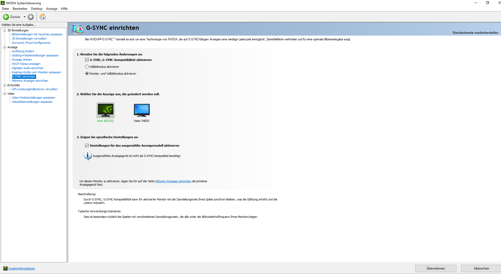

Ich hab mir den Acer XB253Q gekauft der GSYNC haben soll/ Gsync kompatibel ist. Alles aufgebaut und in den Systemsteuerung steht "Ausgewähltes Anzeigegerät ist nicht als G-SYNC-kompatibel bestätigt".
Was kann man machen?
Displayportkabel verwenden? Sieht nach Anschluss über HDMI aus.
Hab Displayport verwendet.
Hab eine Geforce 1060 von Asus, kann das da irgendwie dran liegen?
Also 144Hz funktioniert aber scheinbar G-SYNC nicht.

Ich habe einen Odyssey G9 (240hz) als Bildschirm. Dazu 3080 iChill und 10900k. Mit dem originalen DP Kabel des Odyssey G9 angeschlossen.
Alle Einstellungen sind m.E. auf 240hz: Anzeigeeinstellungen Bildschirm, im Bildschirm selbst die Einstellungen, im Nvidia Control Panel. Diese erreicht der Bildschirm auch (ohne G-sync).
Wenn ich allerdings G-sync aktiviere geht der Bildschirm nur bis 120hz.
Allerdings erst wenn ich auf das Kästchen klicke: "Einstellungen für das ausgewählte Anzeigemodell aktivieren" - Was meines Erachtens erforderlich ist. V-sync ist über den Treiber aktiviert. in den Spielen deaktiviert.

Da Du jetzt schon den Thread von 2021 hochgezerrt hast... Der "Gsync Indicator" ("Anzeige" ist hier schlecht übersetzt) blendet den Text "G-Sync" beim Spielstart in der Ecke ein, um anzuzeigen, ob Gsync aktiv ist oder nicht.
