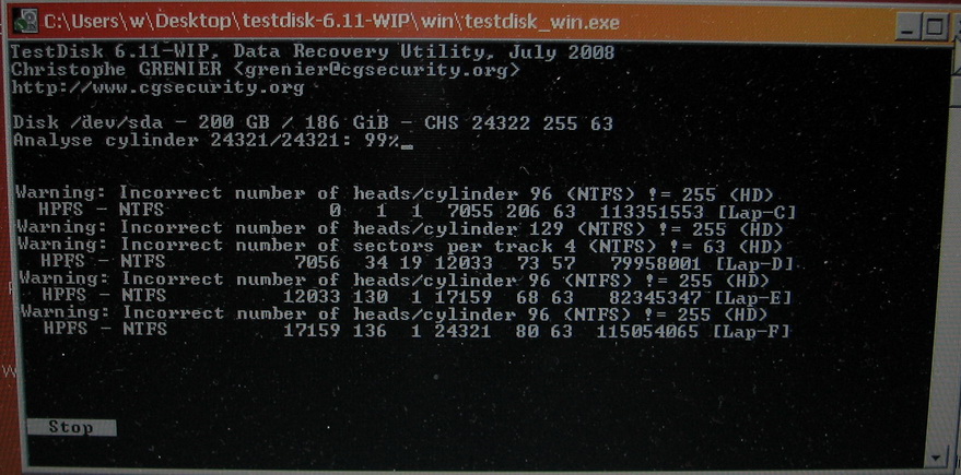

Vor allem weil mein Laptop hängenbleibt, wenn Testdisk 6.11 die Zylinder analysiert.
Ich habe ein Foto gemacht, als das Gerät nach längerer Zeit immer noch nicht funktionierte (Anhang1).

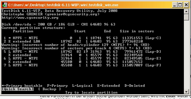

Die Analyse zeigt die "incorrect numbers" (Anhang 2)

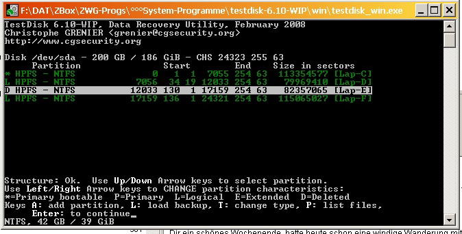

Dann habe ich im Geometrie-Menü unter Testdisk 255 (auch die anderen Werte) Heads eingegeben und das beste Ergebnis (Anhang3) schaut schon recht hübsch aus, aber bei der Partition E:\ kommt es noch zu Überschneidungen und wenn ich da D auf L setzen will, dann meldet Testdisk, dass dies incorrect ist.

Wie sind die Partitionen ursprünglich eingerichtet worden? Bis auf die erste Partition überlappen sich alle anderen Partitionen, für mich also kein Wunder, dass beim löschen einer Partition zumindest eine weitere mit in den Abgrund gerissen wird. Ich vermute mal, mehre verschiedene Tools sind für die Einteilung der Disk, die an sich schon mal o.k. ist (zwechs Wartbarkeit), verantwortlich.
Ich würde eigentlich nur einen Sinn im sichern der drei 'hinteren' Volumes auf einen anderen Datenträger sehen, um diese dann zu neu zu erstellen und die Daten wieder zurückzuschreiben.
Das die Laufwerke an sich funktionieren ist kein Indiz für eine saubere Partitionierung, sondern deutet nur daraufhin, dass essentielle Bereiche nur selten angepackt werden und dann Probleme bereiten, wie man bei der Nutzung von Nero sehen kann.
