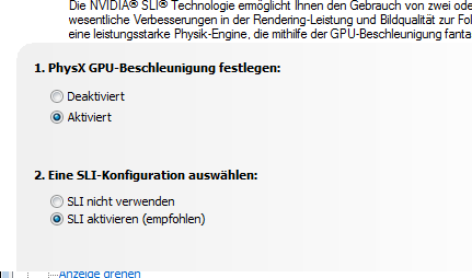

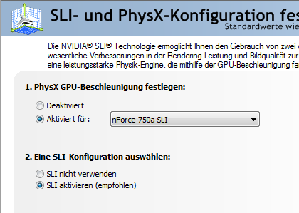

Ich habe eine kleine Frage und zwar bereitet mir die Treibereinstellung für PhysX in Kombination mit SLI noch etwas Probleme.
Folgendes wäre das Ziel:
Im PC stecken 2 GTS250 und eine OnBoard 8200. Letztere sollte PhysX berechnen und die beiden GTS250 als SLI Gespann die Grafik,
Das kann ich soweit auch im Treiber einstellen, wenn ich dann aber neustarte verschwindet die Auswahl welche Karte PhysX berechnen soll.
Jetzt ist die Frage heisst das Verschwinden der Auswahl, dass er geschluckt hat, dass die 8200 ab sofort die PhysX Karte ist oder heisst das sobald SLI aktiviert ist kann man nicht auf einer dritten Karte PhysX berechnen und deshalb zeigt er keine Auswahlmöglichkeit mehr an?
Um das Problem zu verdeutlichen sidn im Anhang zwei Bilder vom Treibermenu. Einmal vor dem Neustart und einmal nachher.
Weiss das jemand oder gibt es evtl. ein Programm, dass einem Anzeigt welches die Aktuelle PhysX-Karte ist?
Grüsse

Du könntest dir die Temperaturen des 8200er Chips ansehen. Wenn diese steigen, dann wird die Grafikeinheit wohl mitrechnen. Alternativ kannst du auch PhysX Programme ausführen und schauen, welche der Grafikkarten wärmer wird.
Wenn man die Nvidia-Seiten betrachtet
http://www.slizone.com/object/sli_cuda_learn.html
Wird einem schnell klar dass das von Nvidia noch nicht so vorgesehen ist, auch wenn ich eine Auswahl neben dem SLI-System in Beta-Treibern schon bemerkt habe.
Hast Du keinen Treiber wo Du die 82er EXPLIZIT auswählen kann, wird sie wohl auch nicht mitarbeiten.
Naja wie gesagt auswählen kann ichs ja. Die Explizite Auswahl der PhysX Karte verschwindet erst nach dem ersten mal neustarten... Es scheint wohl so zu sein wie Turbo007 schreibt aber halt noch eine kleine Ungereimtheit im Treiber zu geben.
Das mit Temperaturen auslesen hab ich übrigens probiert ^^ das war ziemlich erfolglos. Als ich ne PhysX Demo (Fluids) laufen lies blieben alle 3 Karten bei ihren Idletemperaturen (plus minus 1-2°)
Evtl. gibts noch ne anspruchsvollere PhysX-Demo.
Aber so wies aussieht muss die 8200 dann wohl doch ein tristes Leben in der Arbeitlosigkeit fristen ^^
... eine 8200 zur Physx Berechnung wird sich auch nicht wirklich lohnen bei 2 GTS250.
