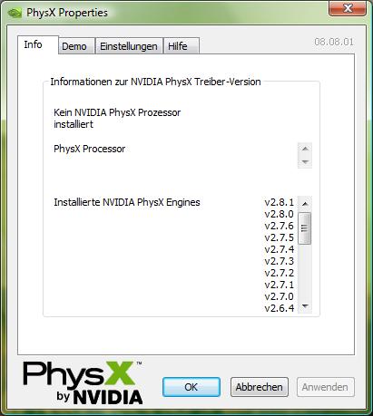

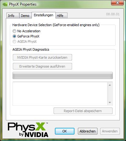

Aha.. Bei mir gibts im MB Bios diese Funktion nicht.. mmhmmm bei mir geht aber dieser neue Schwanzmark da.. Hab aber nur 5000 Punkte --.-- Ist das nun aktiv oder net?! :eek:
mhmm.. Ich habe das nicht.. Anbei ein Screenshot von meinem PhysX Fenster..
Hab 2 mal die XFX 8800 GTX XXX drinnen..
das war ja auch bei mir so als ich "auto" eingestellt hatte, kannst du wirklich nicht ins bios zu dieser SLI funktion, schau doch mal in dein handbuch
aber ehrlcih gesgt ist ein 8800 GTX für Physy etwas über dimonesioniert, weil der primary display auch schon eine 8800 GTX ist, also ne 280GTX (mit 55nm) und eine 8800 GTX wäre fast schon perfekt
Willst du damit sagen das PhysX bei mir nix bringen würde :freak:
könnte man so sagen, weil zusammen laufen die grakkas ja schneller, aber bei PhysX läuft nur noch ein fürs spiel, und die andere füs physx zeug
und konntest du es schon umstellen?? bzw. auswählen?
Hm da liegst du allerdings falsch....
Wenn du SLI drin hast, kannst du gleichzeitig auch PhysX berechnen lassen, im SLI modus halt, ohne das eine Karte den Kopf hinhalten muss für die PhysX Berechnung...
Greez
