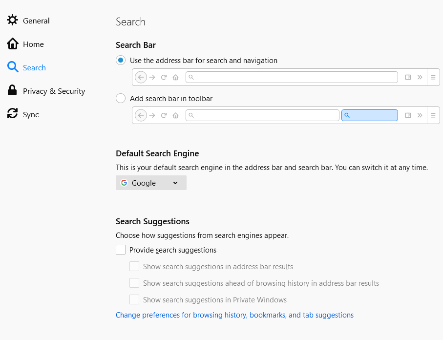

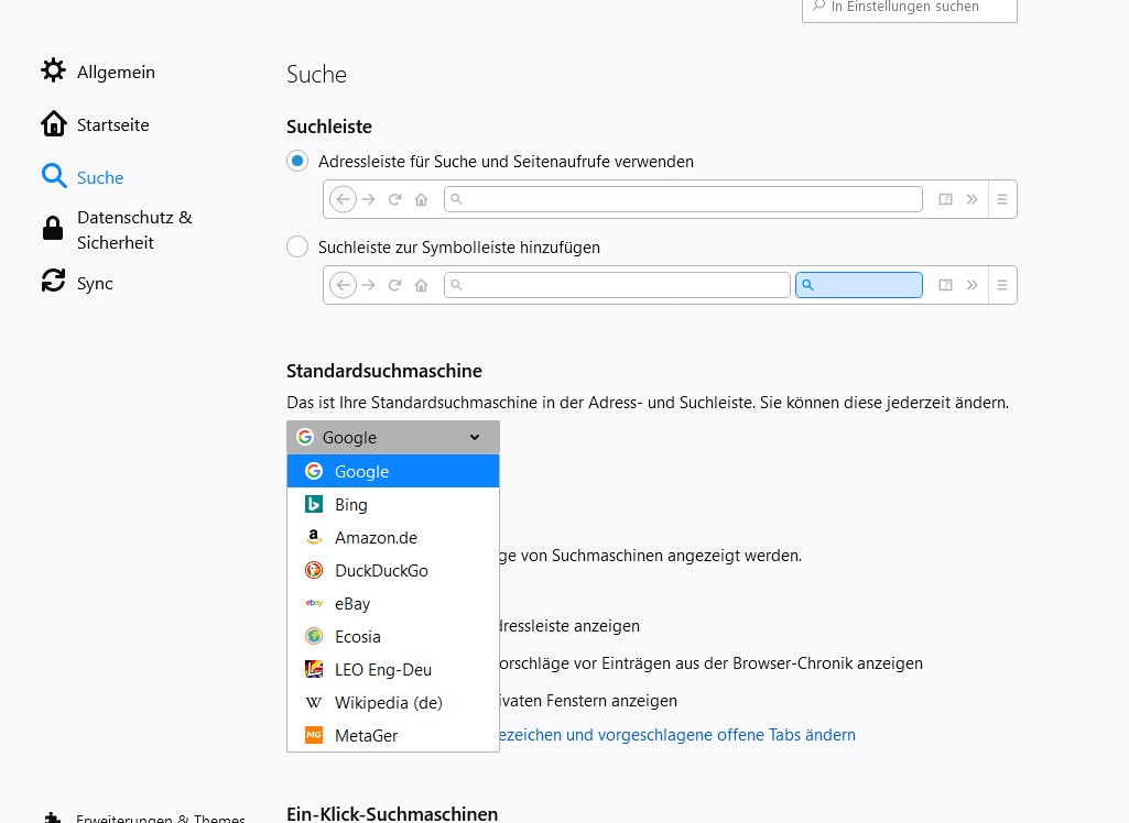

Eigentlich kann man das Ausschalten. Schau doch mal in den Googleeinstellungen nach. (Googlestartseite unten rechts)

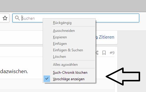

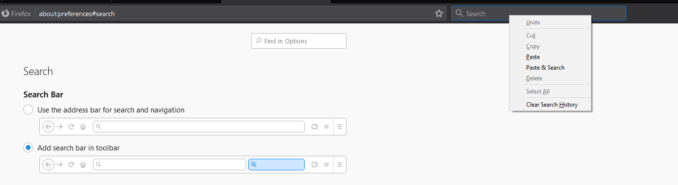

Wenn Du oben die Suchleiste hast, rechte Maustaste drücken und "Vorschläge anzeigen" deaktivieren?
Du meinst aber wohl die Einstellung im Google Fenster und nicht den Suchbutton im Firefox?

oh, eine solche option habe ich gar nicht.
aber ein ausschalten scheint wohl wirklich nicht möglich zu sein, wie hier bereits geschrieben wurde.

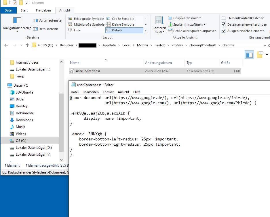

Teste bitte mal in der userContent.css, Stylus oder Stylish:
CSS:
@-moz-document url(https://www.google.de/), url(https://www.google.de/?hl=de),
               url(https://www.google.com/), url(https://www.google.com/?hl=de) {
.erkvQe,.aajZCb,a.aciXEb {
      display: none !important;
.emcav .RNNXgb {
    border-bottom-left-radius: 25px !important;
    border-bottom-right-radius: 25px !important;
wie soll das gehen?

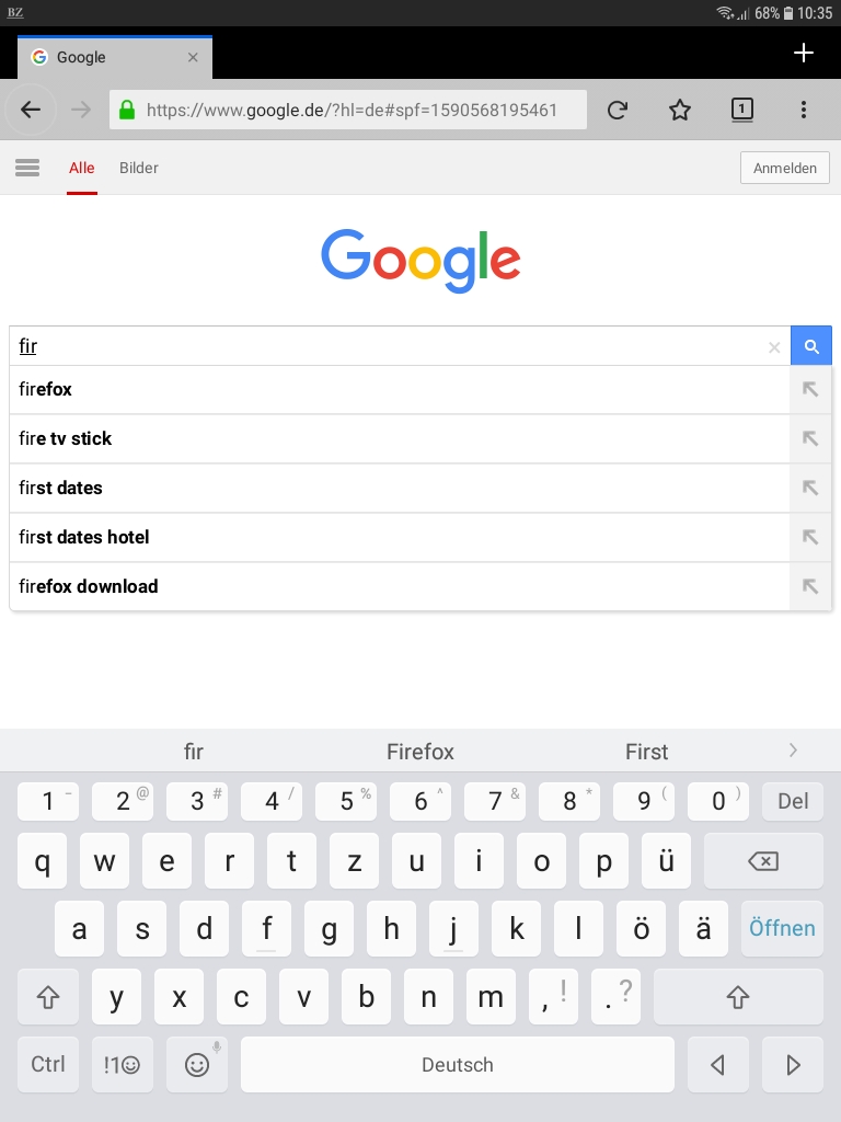

Doch, das kommt von Google. Unabhängig welcher Browser verwendet wird. Es kann aber sein, dass Google die Funktion nicht aktiviert, wenn es ein Smartphone erkennt. Tablet kann ich erst heute Abend checken.

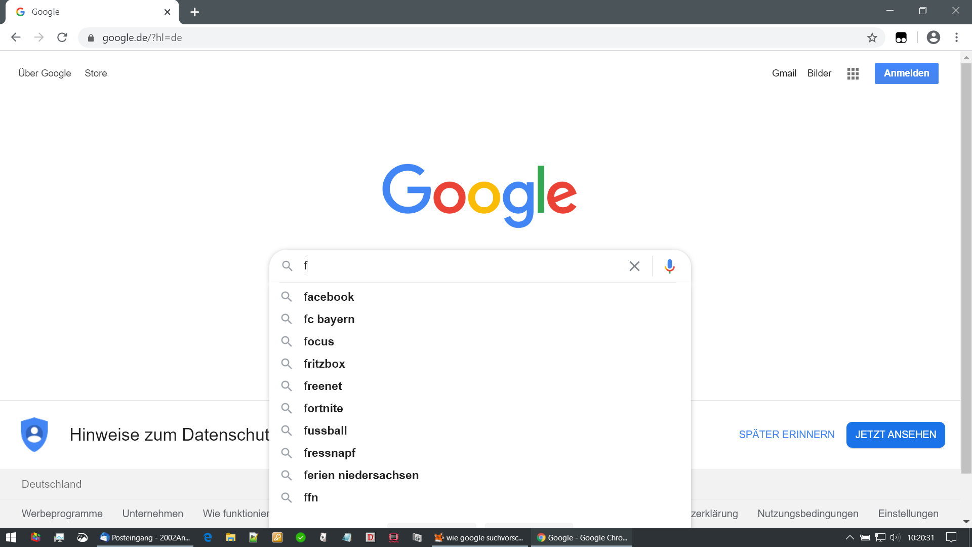

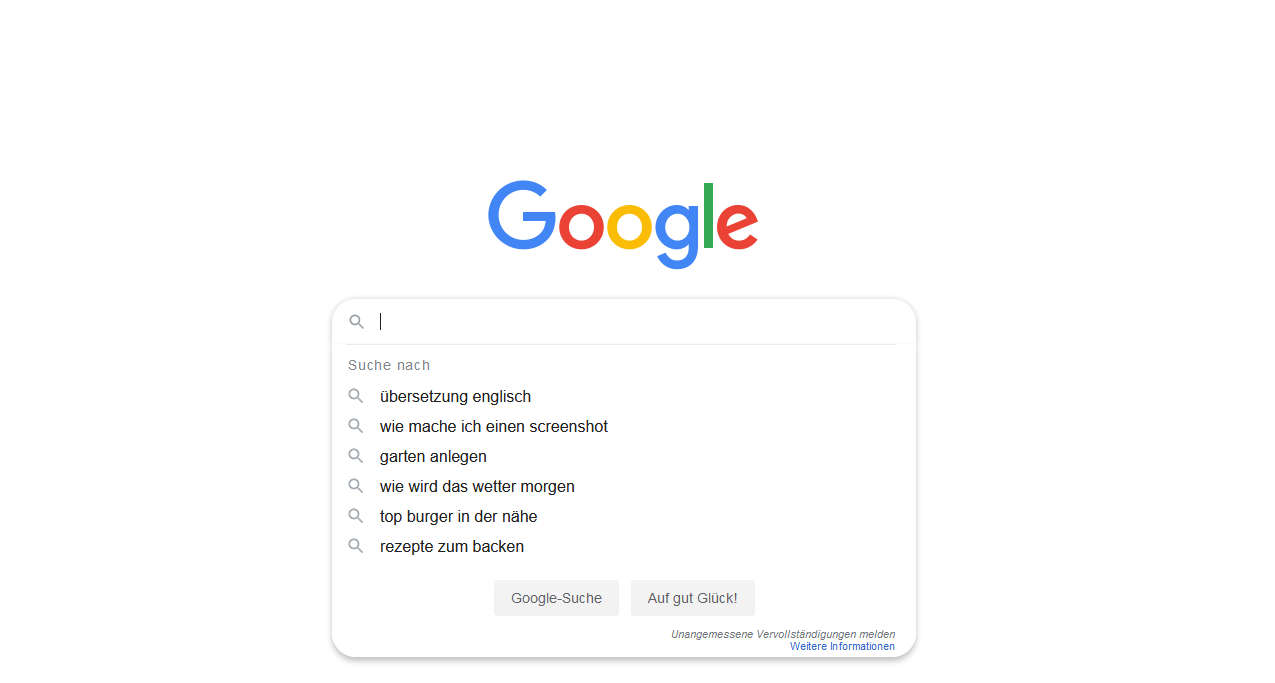

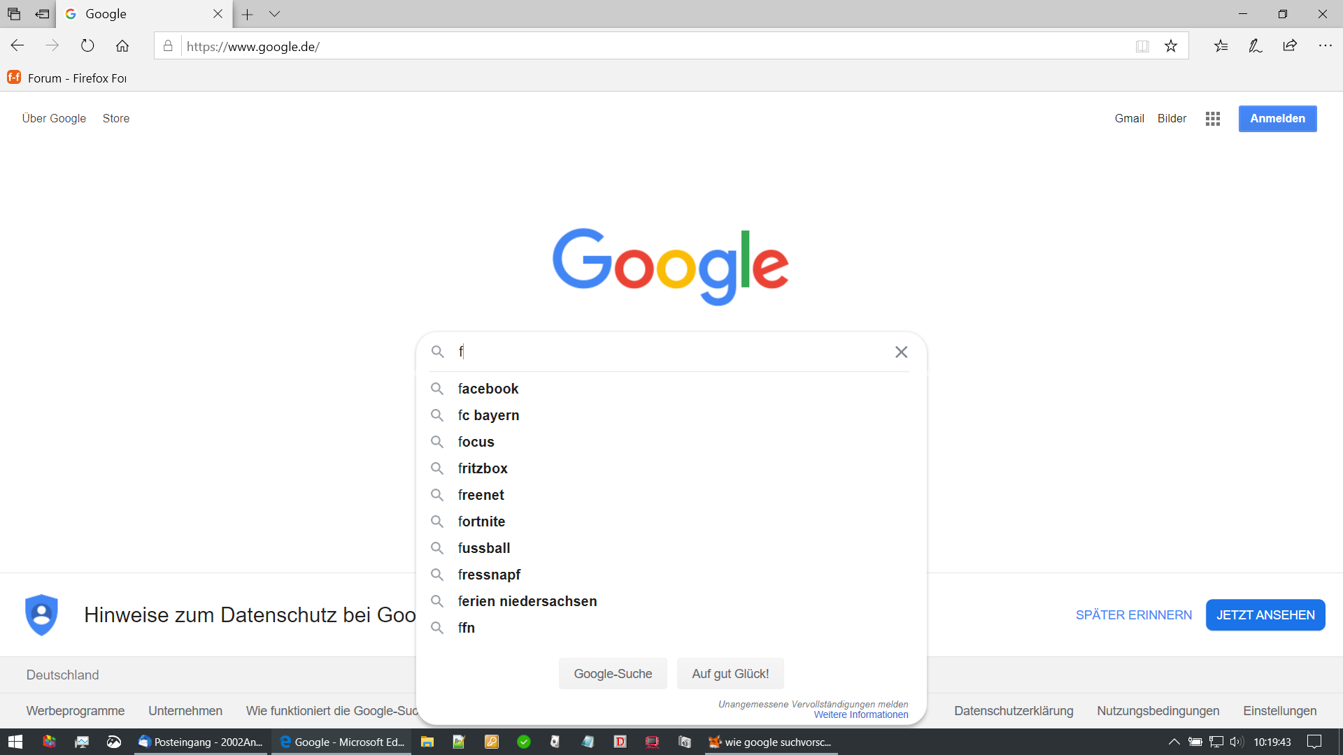

Warum ist es ein Problem vom Firefox, wenn eine Webseite Vorschläge macht?
In Edge und Chrome sieht das doch genauso aus:

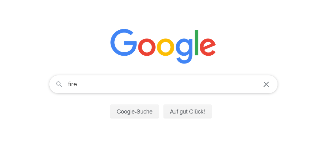

Sieht so aus:
bei mir im smartphone kommen in chrome keine vorschläge von google, es kommen nur die suchanfragen die ich selbst mal eingegeben habe. im laptop dagegen erhalte ich im chrome die gleichen google vorschläge wie beim firefox.
kannst du mir bitte sagen wo ich diesen code hinkopieren muss? ich weiss nicht wo sich diese .css datei befindet.
Einzutragen in die userContent.css
Sollte der Ordner chrome nicht vorhanden sein musst du ihn dir erst erstellen, und in ihm dann eine userContent.css
Du mußt dir im Profilordner einen neuen Ordner chrome erstellen und in diesem dann eine Textdatei ( mit einem Editor ) in die du den Code kopierst, bzw. einträgst.
Dann schließt du die Datei und speicherst sie als userContent.css ab.
Danach mußt du den Fx neu starten.
PS:
Du musst dir dazu die versteckten Dateiendungen anzeigen lassen.
Um das einzustellen klickt man im Windows 10 Explorer (wenn man einen Ordner offen hat) erst oben links auf Ansicht..dann rechts oben auf
"Optionen" > "Ordner und Suchoptionen ändern" > "Ansicht"
und entfernt das Häkchen bei "Erweiterungen bei bekannten Dateitypen ausblenden"
Wo finde ich meinen Profilordner
Eine genaue Beschreibung dazu befindet sich auch unter diesem Link ab Abschnitt 2.2:
Anpassungen von Webseiten mittels userContent.css
Zusätzlich muss in about:config der Eintrag:
toolkit.legacyUserProfileCustomizations.stylesheets
auf true stehen.
vielen dank für deine mühe & deine anleitung, ich habe ganz genau dran gehalten, doch leider sind die google suchvorschläge immer noch da. scheinbar funktioniert es auf meinem system nicht. schade.
edit: ich sehe gerade, da gibt es zwei mozilla ordner, einmal local & auch roaming. letzteres wäre dann der richtige, so klappt es bei mir. danke.
