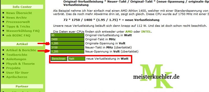

der rechner von Meisterkuehler kommt aber nicht klar wenn man die spannung unverändert lässt.
Wie meinste das? Weil ein Ergebnis sagt er schon... Meinst du, dass das nicht korrekt sei?
wenn ich einen höheren takt bei gleicher spannung fahren will, bekomme ich kein ergebnis.
