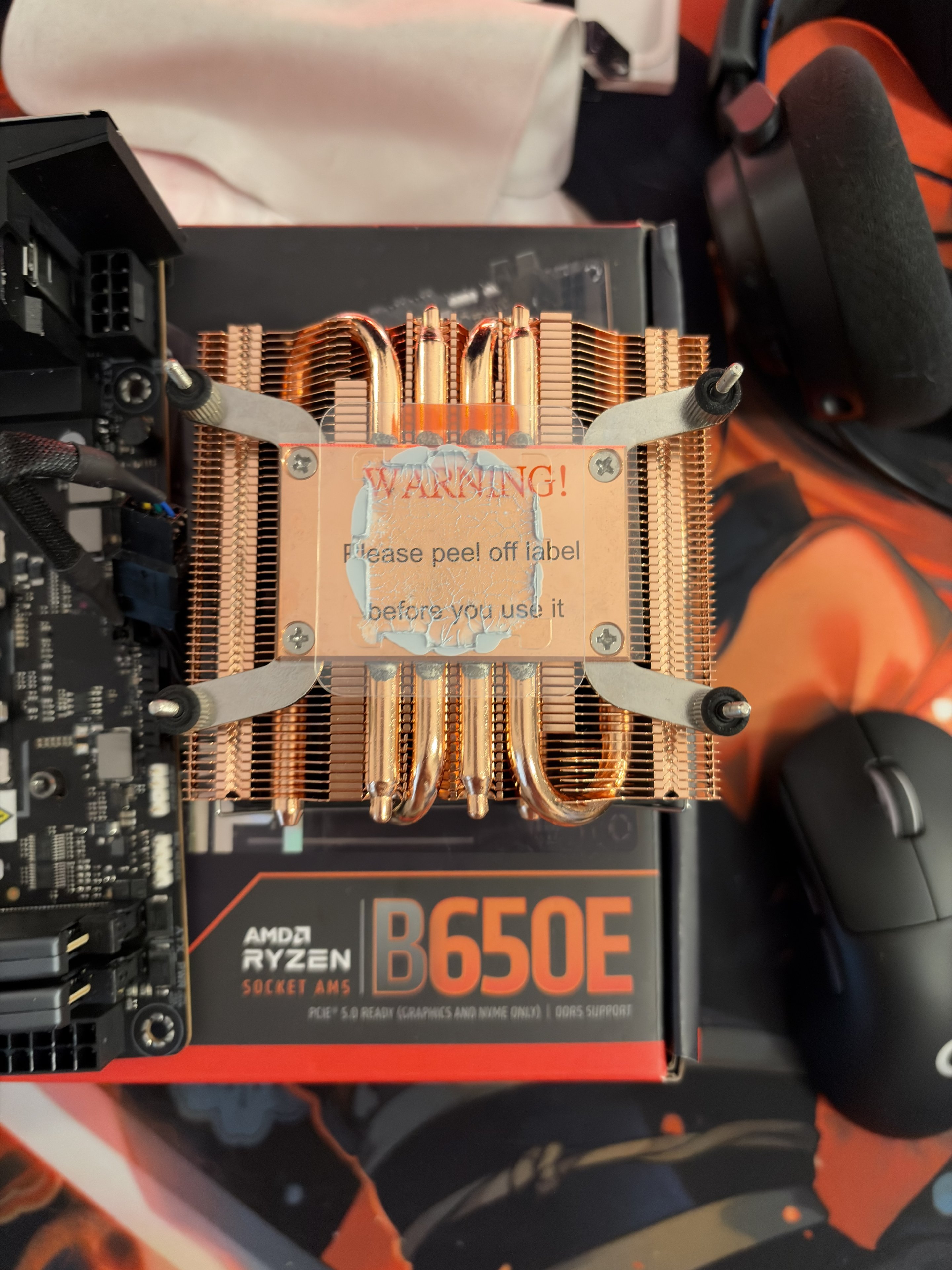

"Hunderte Male" Kühler montiert und noch weitere "hunderte Male" genau auf diesen Fehler hingewiesen und am Ende stimmten dann eines Tages die Temperaturen nicht und welcher Idiot hat die Folie vergessen?
