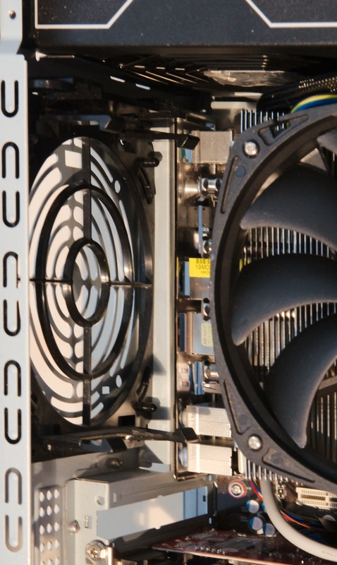

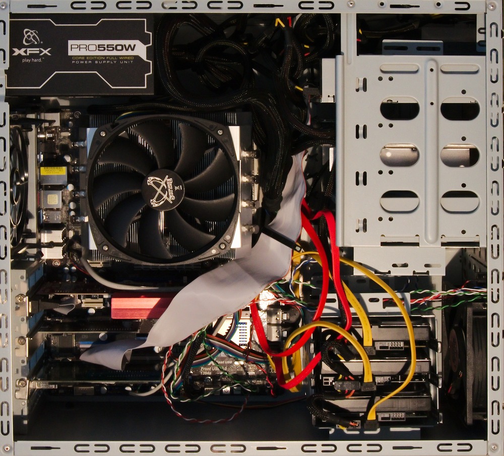

Ich zeige bei den Fotos eine Gehäuseübersicht,

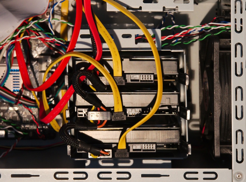

die Kühlung des 3.5"-Käfigs,
die Kühlung der HD im 5.25"-Schacht
und den freien Lüfterplatz.

ja genau hinten würde ich einen 120er Lüfter einbauen.
Dieses Flachbandkabel hängt da ein DVD Laufwerk dran? Du hast ja oben geschrieben du benutzt das kaum dann würde ich das schon mal raus schmeißen.
Und dann solltest du versuchen die Kabel sauberer zu verlegen. evtl auch indem du kürzere SATA kabel kaufst.
Toll wäre es natürlich auch gewesen wenn du ein modulares Netzteil gekauft hättest dann wären da nicht so viel Kabel im weg... aber jetzt hast du es ja schon...
Ich dachte ja schon mein Innenraum wäre unaufgeräumt...
Nachdem alle paar Monate irgendwas geändert wird, sind mir Kabelbinder zu umständlich. Ich denke soviel bringt das nicht an Thermik. Ganz oben ist noch ein USB-Cardreader eingebaut, den sieht man nicht / schlecht. Da könnte man ein paar unbenutzte Kabel vom NT noch reinschieben. Ja, am PATA hängt ein DVD-ROM, aber das will ich schon haben, auch, wenn ich es nur selten verwende, sonst hätte ich mir die Karte nicht kaufen müssen ;-) Es könnte optisch schöner werden, wenn ich die Kabel fixiere, aber bringt das soviel bei der Thermik? Der obere HD-Lüfter bläst gegen die HD darüber, der untere HD-Lüfter bläst auf die 3 HDs. Ich denke da kommt nicht viel zwischen den HDs durch in das Gehäuse. Der CPU-Kühler bläst nach unten, also dürfte die Luft im Gehäuse eher stehen.
Ich denke ein Lüfter, der die Luft _nach_ außen saugt, könnte was bringen. Gibt es einen Grund den NOCTUA NF-S12B FLX oder den Noiseblocker eLoop B12-1 in diesem Fall zu bevorzugen? Sollte ich mit dieser Frage in das Lüfter-Forum wechseln?
