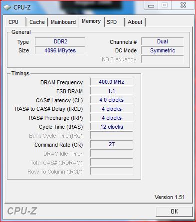

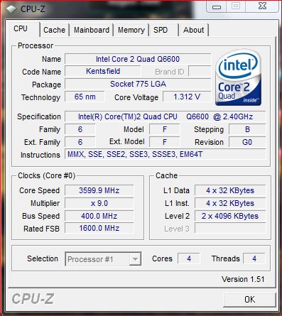

Das hab ich auf 400. Und da ist noch ne Option drüber (k.A. auf Anhieb wie die heißt), wo man zwischen 200,266,333,400 wechseln kann. Da hab ich auch 400
Laut CPU-Z hab ich "FSB:RAM" 1:1.
Kann vlt. diese knappe Auswahl der Teiler sein? Wenn ja, wieso nur die Paar?
EDIT: Hier noch 2 CPU-Z Screens!
