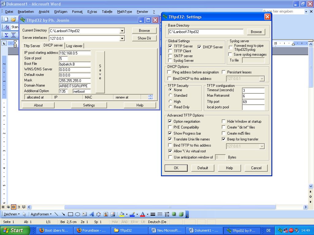

Ich bin jetzt nach luky37's Tutorial vorgegangen https://www.computerbase.de/forum/threads/boot-uebers-netzwerk-mit-tftp-richtiges-image.170970/
In der Log zeigt TFTPD32 immer:
Rcvd DHCP Discover Msg for IP 0.0.0.0, Mac 00: 11: 2F: D5: 3A: CB
DHCP: proposed address 192.168.0.6
sendto error 10065: Der Host war bei einem Socketvorgang nicht erreichbar.

Geht das mit WinXP Pro überhaupt? Was mach ich falsch?
Meine Tftpd32 Einstellungen:
