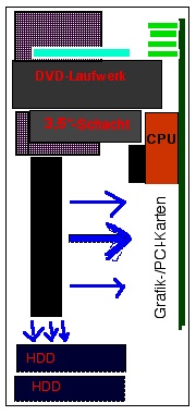

Zum Verständis ein paar Bilder zum Gehäuseaufbau und Luftzirkulation:
Gehäuse-Schema FRONTANSICHT (sorry schlecht gemalt von mir):
ANHANG-Luft1:
  • Löcher-Bereich: verdecktes Netzteil
  • schwarz: 120mm Gehäuselüfter, 2x 50x10mm CPU-Lüfter auf "orangenem" Kupferkühler.
  • blau: Luftstrom 120mm Lüfter
  • hellgrün: RAM
  • Grafik-/PCI-Karten: Bereich nur durch Worte makiert, die Karte ragen so wie der RAM zur Seite, nur eben vor dem 120er.
luft1-jpg.308950

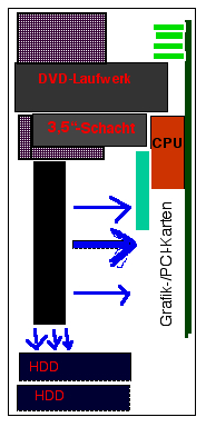

ANHANG-Luft2:
  • türkis: Scythe Lüfter!!! pustet nach oben.
luft2-jpg.308951
