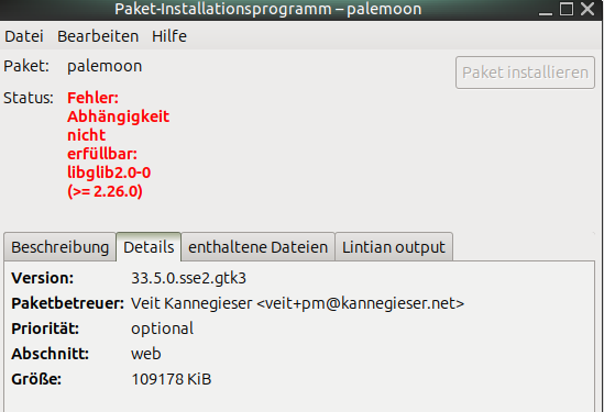

Wenn ich eine .DEB-Datei auf meinem Linux-Ubuntu MATE installieren will, erscheint seit dem Update auf die LTS-Version 24.04 öfters eine Fehlermeldung, dass eine bestimmte Library nicht passt (siehe unten).
Nun meine Frage:
Wie ist diese zu verstehen? Ist die Library auf meinem System zu alt oder zu neu? Ist noch die ...lib V2.0-0 installiert, und ich benötige eine neuer als 2.26.0? - Oder ist es umgekehrt, und die DEB-Installationsdatei benötigt die alte Version 2.0-0, und kann mit der V2.26.0 nichts anfangen?
Und daran anschließend: Was ist zu tun? - Wie bekomme ich den Fehler weg?

Indem Du das passende .deb Paket für dein System installierst (aus dem offiziellen einem passenden Repositorium).
Du kannst die .deb Datei mit 'tar -xf' entpacken und die 'control' Datei selbst analysieren. Dort sind die 'dependencies' aufgelistet.
Ein Ersetzen der globalen libglib würde unweigerlich alle anderen (davon abhängigen) Pakete zerstören.
Der Linker sollte zwar auch im lokalen Ordner nach der passenden Bibliothek suchen, so dass Du theoretisch die erforderliche lib manuell in das lokale Verzeichnis kopieren könntest.
Aber selbst wenn das funktionieren würde wäre das Pfusch hoch zehn (der Paketmanager registriert das nicht) und unnötiger Verwaltungsaufwand.

Pakete gehören via Repo installiert, alles andere geht am Paketmanager vorbei und sollte wo immer möglich unterlassen werden. Man torpediert damit die Paketverwaltung und riskiert bei Updates kaputte Systeme!
Ich vermute, dass das von dir verwendete DEB Package nicht für Ubuntu 24.04 gebaut ist. DEB heißt nicht, dass es auf jeder Debian basierten Distribution funktioniert.
Wenn dir hier erklärt wird, wie das zu fixen ist, könnte das ein kaputtes System zur Folge haben. An der libglib fummelt man nicht herum.
