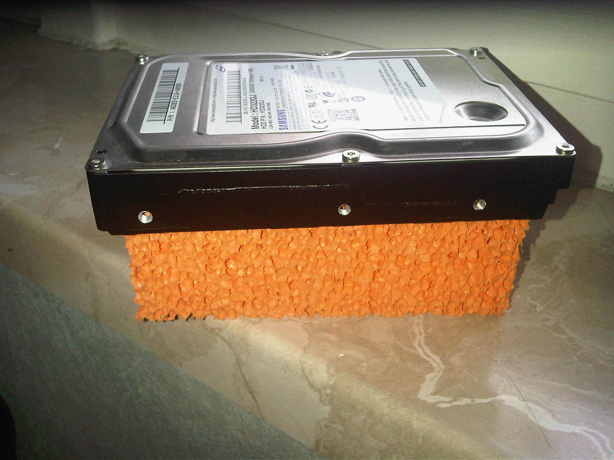

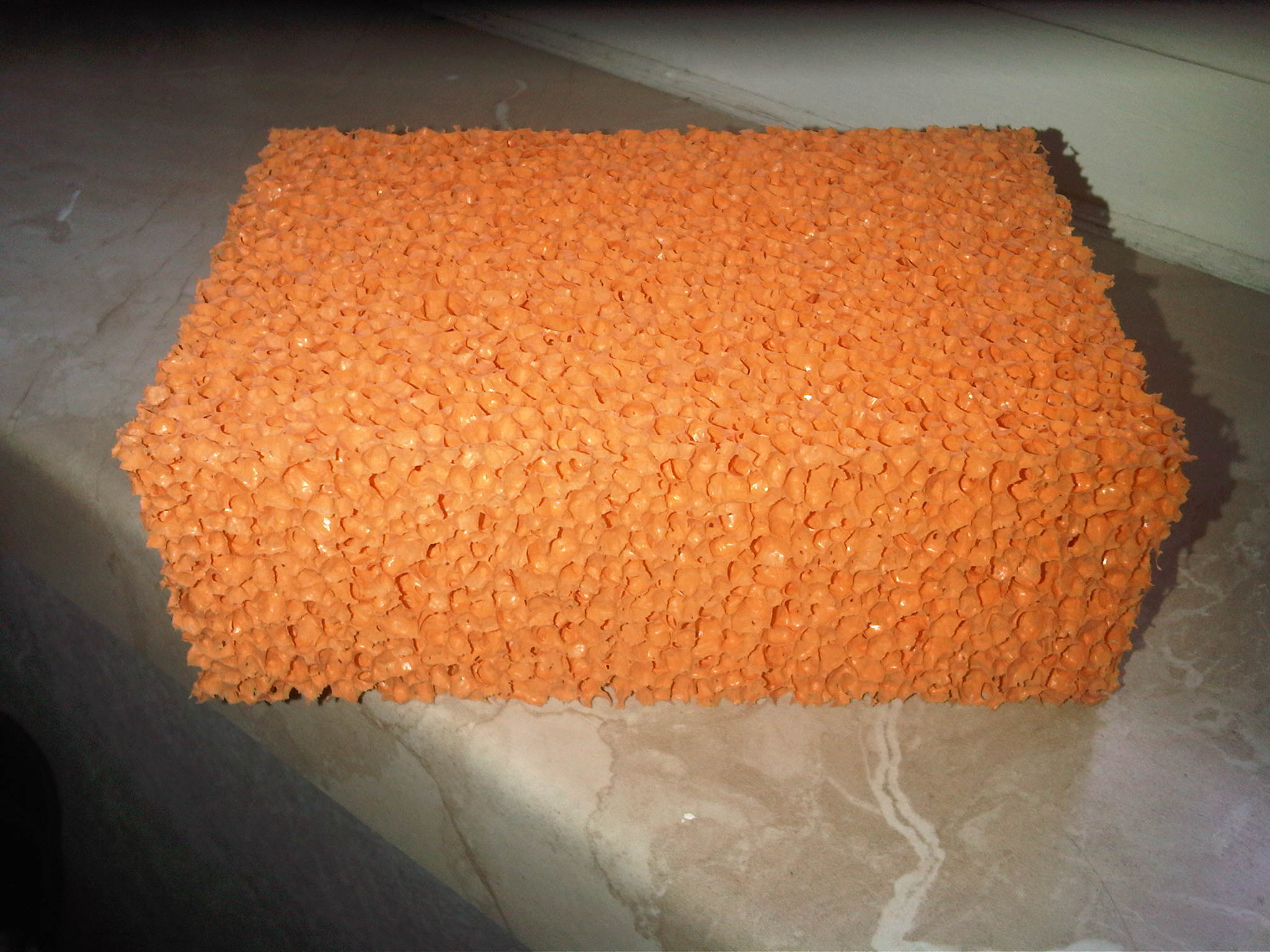

Ich dachte schon meine Platte hätte den Geist aufgegeben - mein R4 schafft es über den Laminat meinen Schreibtisch in Schwingungen zu versetzen!! Da ich dieses Gehäuse ansonsten aber wirklich mag liegt die Platte jetzt einfach auf einem Stück Schaumstoff am Gehäuseboden...nicht ideal, aber zumindest Kopfschmerzfrei :-)

Ich habe mir ein passendes Stück Schaumstoff unter den Untersten Festplattenkäfig gelegt und dann einfach normal unter druck wieder mit dem Gehäuse verschraubt. Hilft wenigstens ein bisschen, aber ganz weg ists immer noch nicht.
