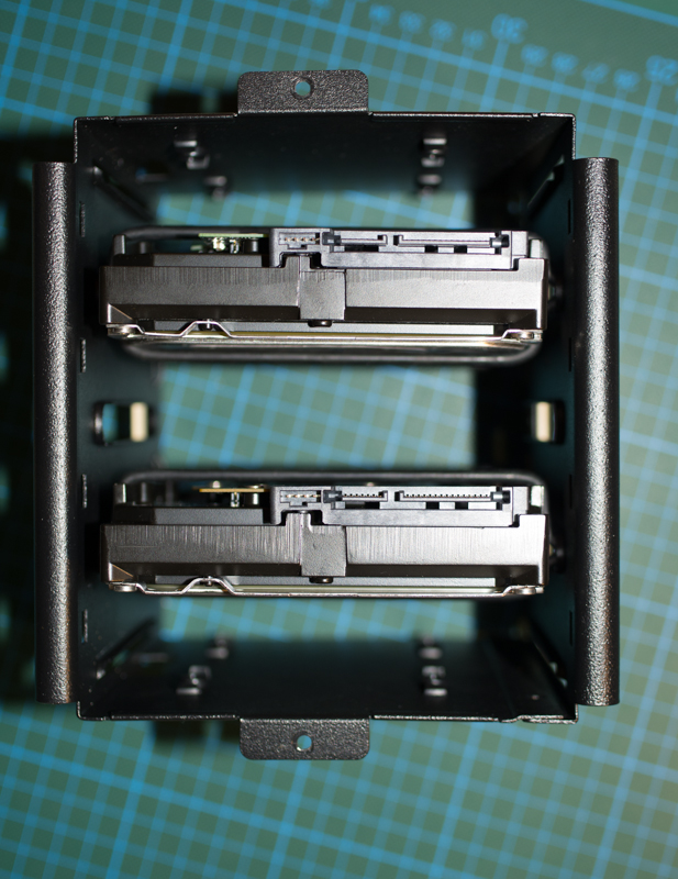

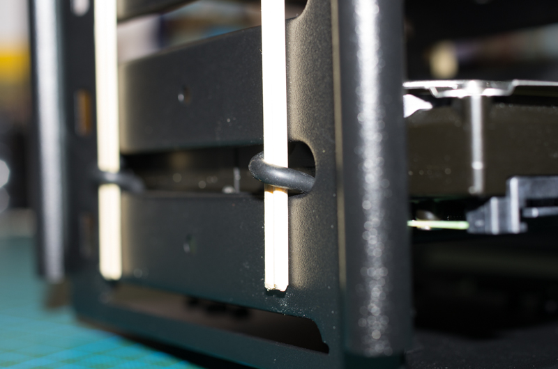

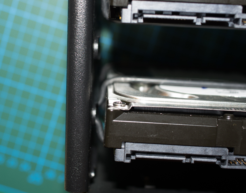

ja, das Problem mit dem Brummen habe ich auch. Als Provisorium habe ich meine Festplatten erstmal zwischen Gummiringe gespannt. Das funktioniert soweit ganz gut, nachteilig ist dabei der Verlust von 2 von 4 Festplattenplätzen.
Bild 1: Festplattenkäfig von vorn, mit 2 zwischen Gummiringen gespannten 3.5" HDD (beide 7200er)
Bild 2: Nahaufnahme Festplatte und Gummi
Bild 3: Befestigung des Gummis
Das sieht jetzt erstmal etwas rustikal aus, verhindert aber zuverlässig die schlimmen Schwebungen. Tatsächlich ist das Brummen nicht zu 100% weg, aber weitaus besser als bei Verwendung der mitgelieferten Gummis. Mein Gehäuse ist übrigens der große Bruder des R4, das XL R2.
Neben den beiden o. g. Festplatten habe ich noch eine ältere 1 TByte Hitachi 7200er in einem Sharkoon Vibe Fixer eingebaut. Leider vermag auch der Vibe Fixer das starke Brummen und die Schwbungen nicht unterdrücken, diese HDD werde ich deshalb bei nächster Gelegenheit austauschen. Das fällt insbesondere dann gut auf wenn die Festplatte sich abschaltet.
