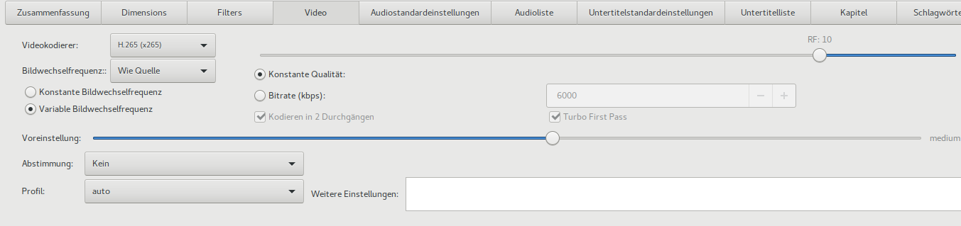

AVC dürfte H.264 sein, mit HEVC kann man da noch was rausholen.
Mal Handbrake auf X.265 stellen und VBR Qualität 10 o. ä. testen.

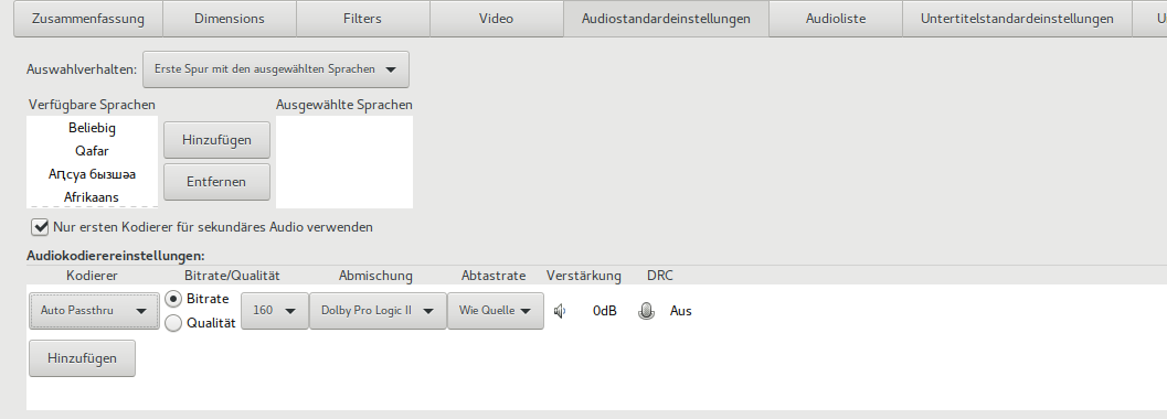

Audio durchschleifen.

H.265 ist eine Möglichkeit, aber noch können es viele Geräte nicht abspielen... - sollte der TE vorher testen.
Damit das Testen der Transcodierung nicht so lange dauert, kann man vielleicht einen 10min-Teil vom Quellvideo benutzen.
