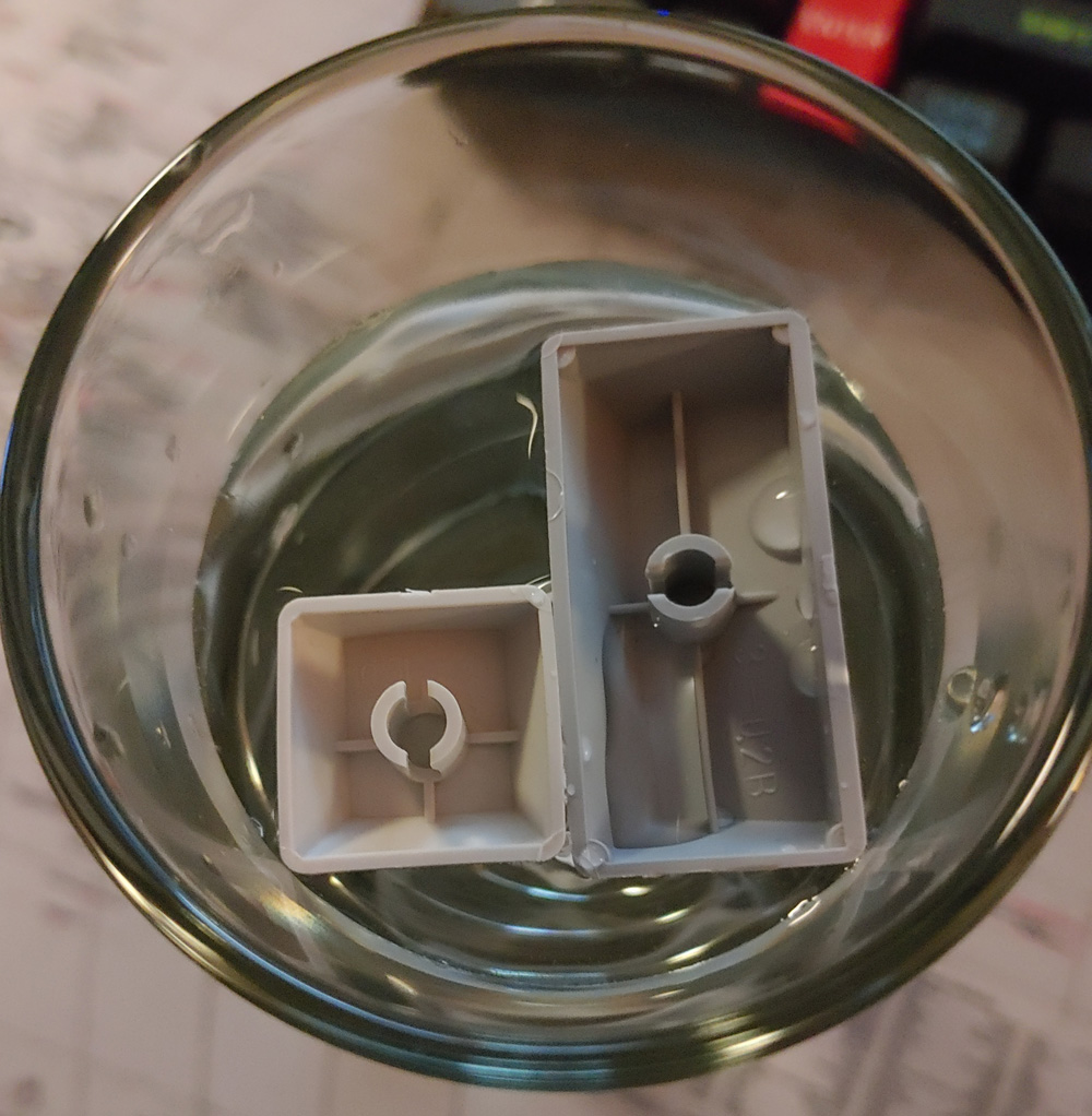

Schwimmen beide, GMK Olivia ABS und DSA Granite PBT:

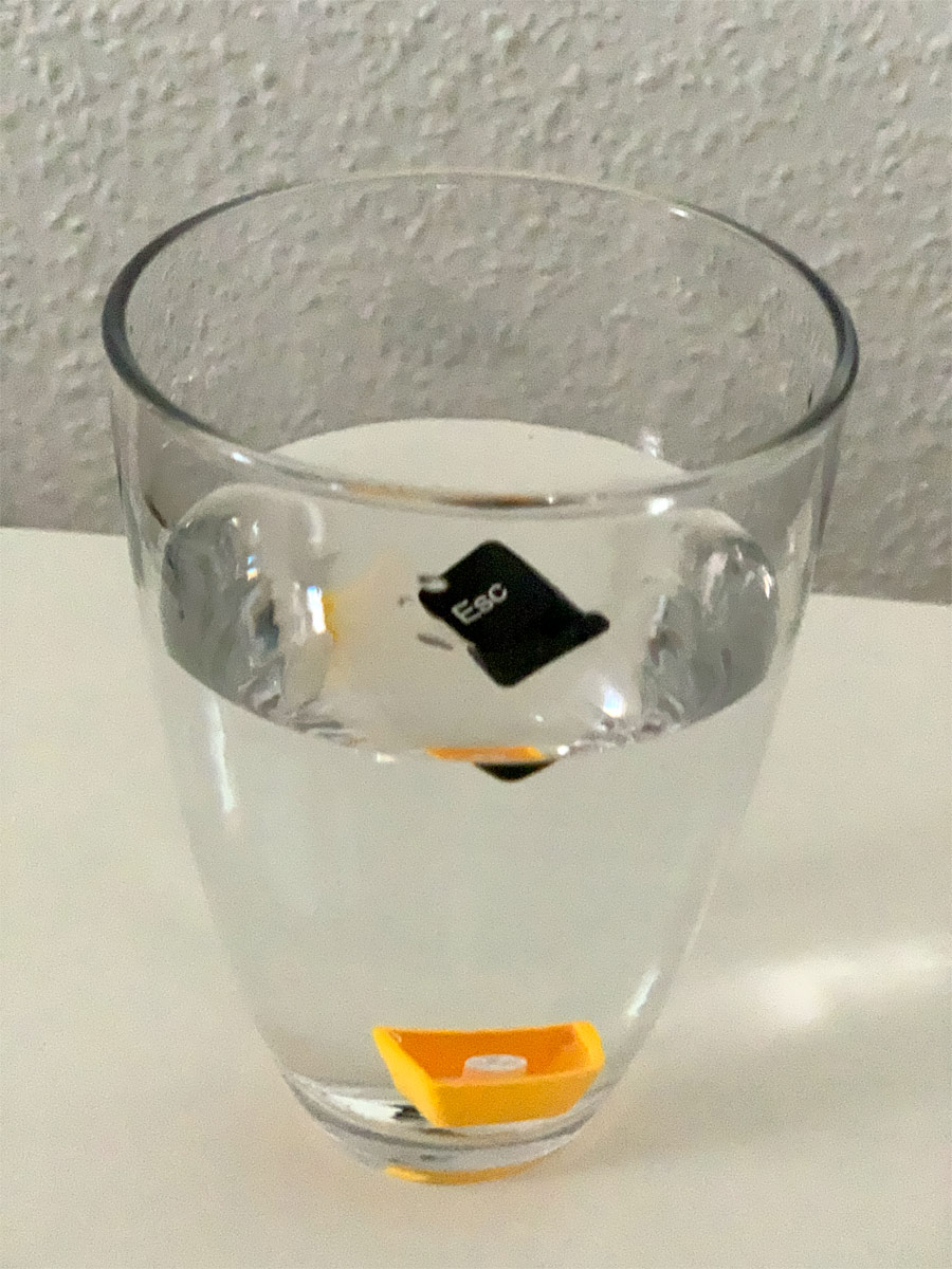

Dann wurdest du verarscht. So müsste es aussehen, die gelbe Kappe ist PBT und die schwarze Kappe ABS.
Das hängt von der unterschiedlichen Dichte ab. PBT hat eine höhere Dichte wie Wasser, dadurch sinkt es wie im Gegensatz zu ABS.

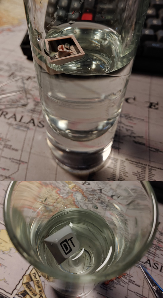

Nebenbei bemerkt habe ich die Angewohnheit meine unzähligen Kappensets regelmäßig zu säubern im Waschbecken oder Ultraschallbad, und immer, egal welches Material, schwimmen manche und andere gehen unter.

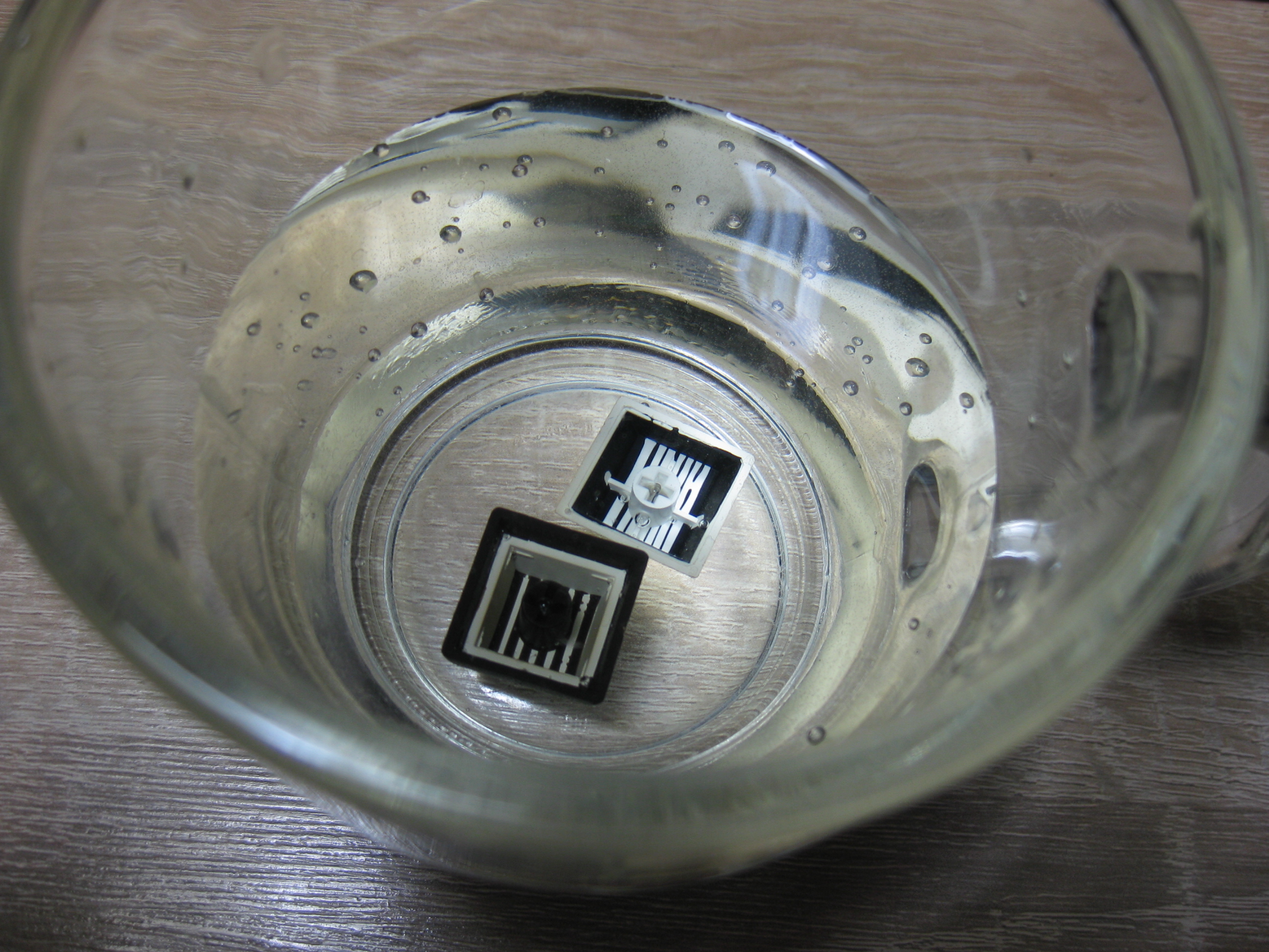

Also die Tasten sind definitiv doubleshots (andere Farbe auf der Rückseite) und gehen auch unter.
