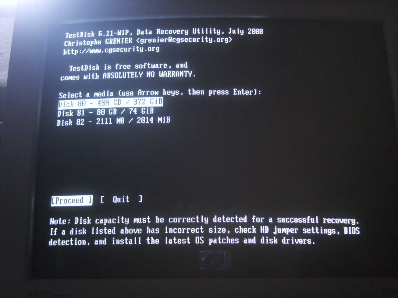

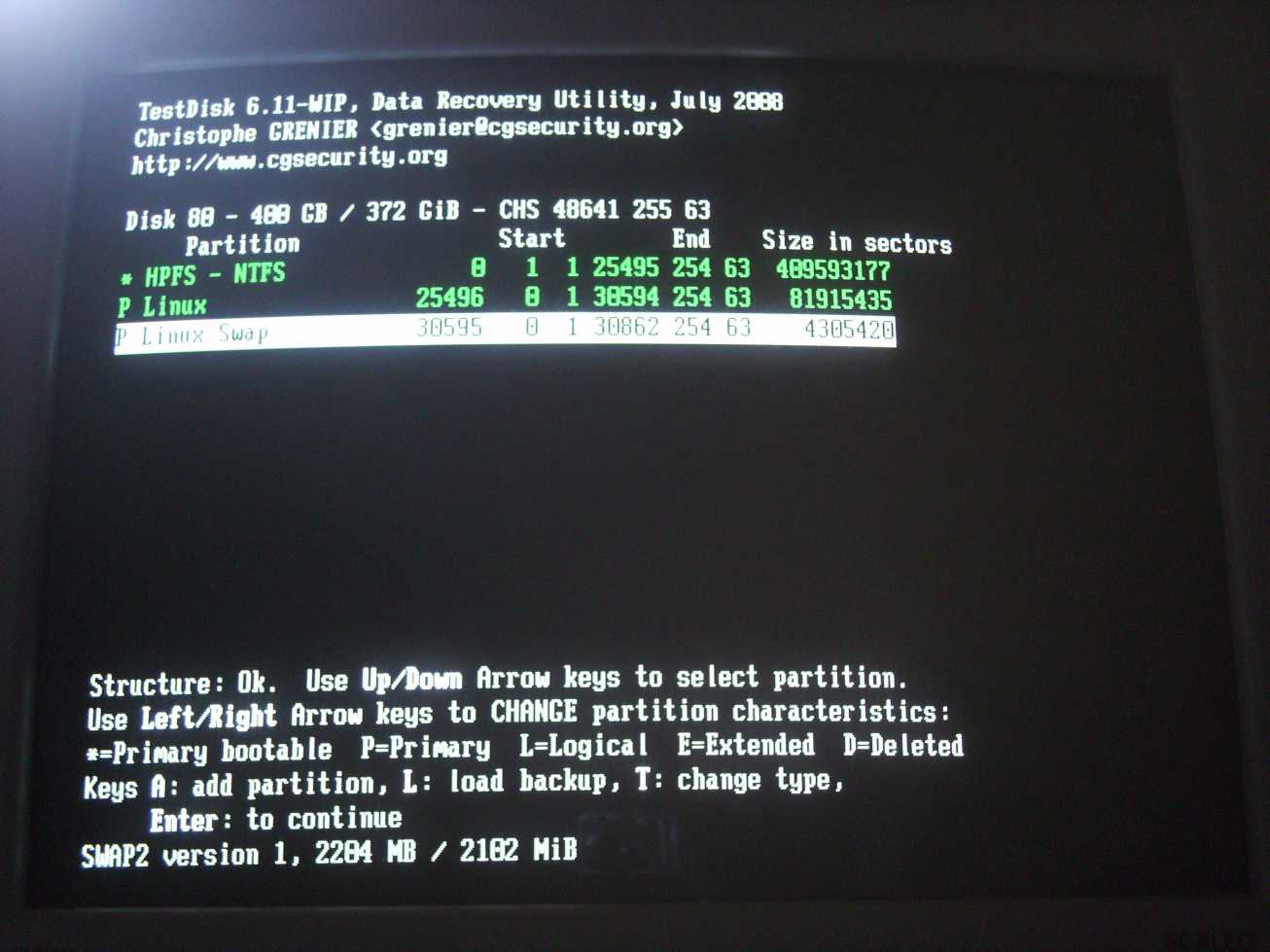

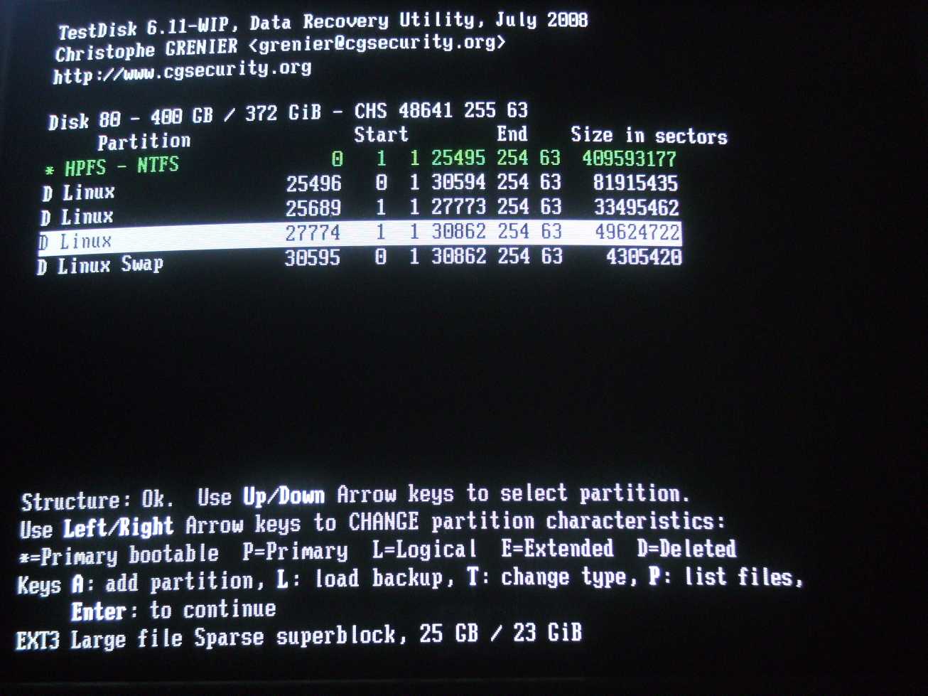

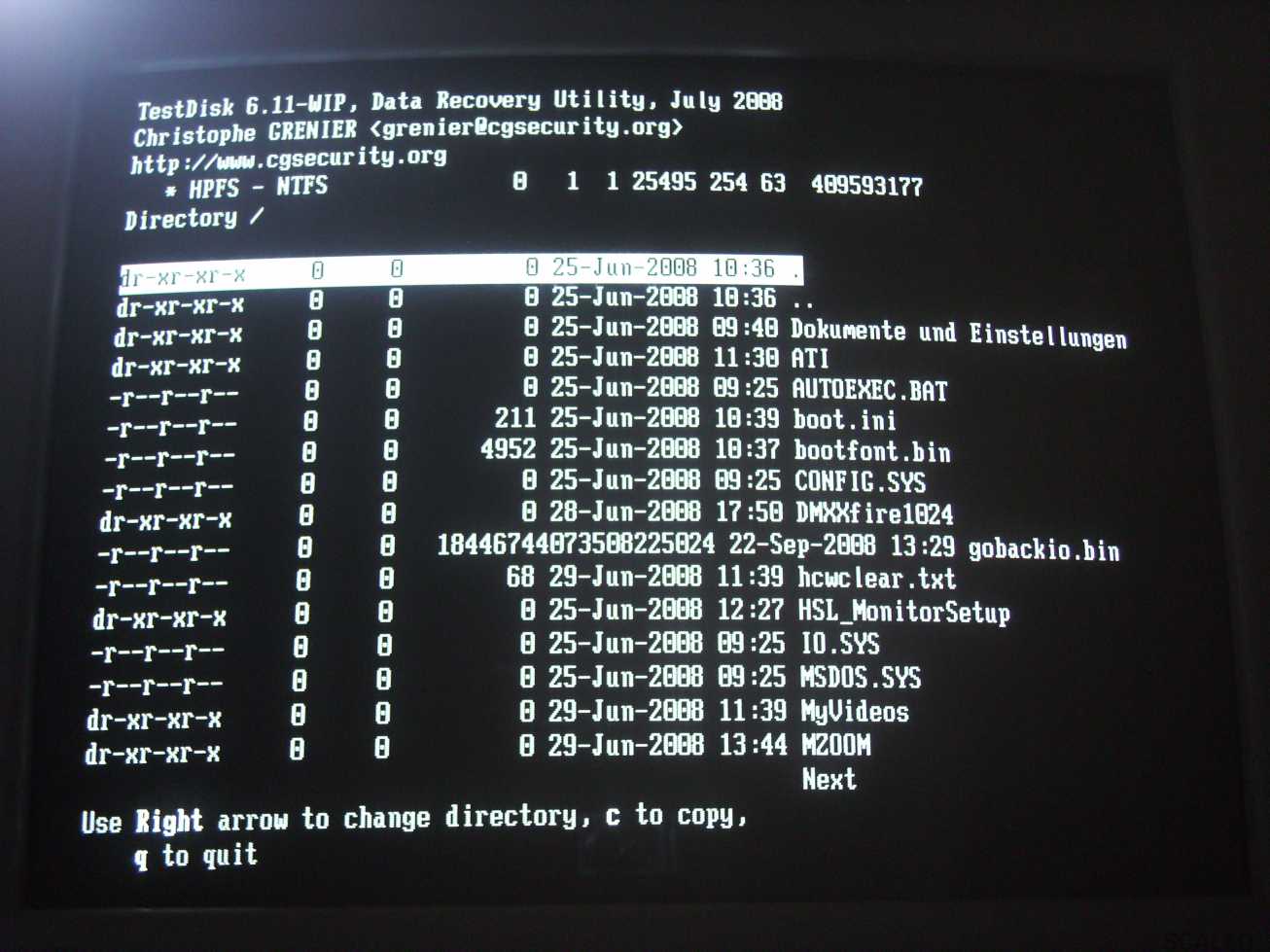

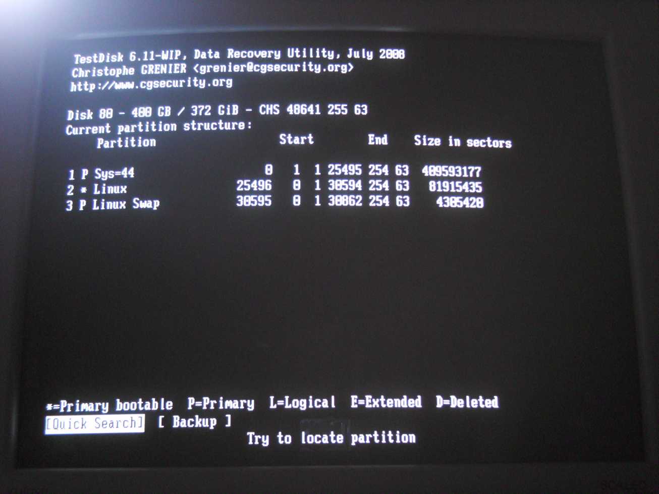

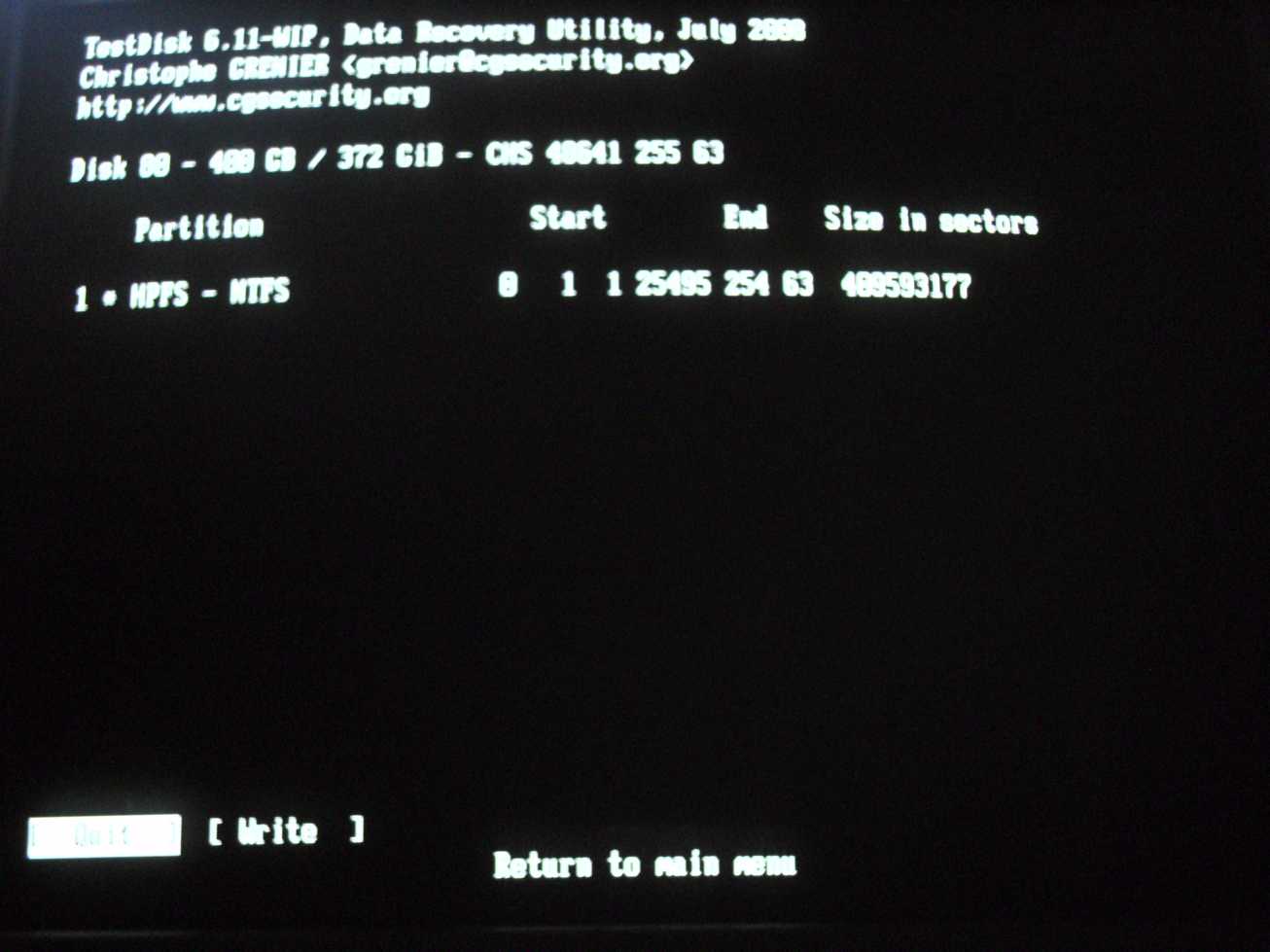

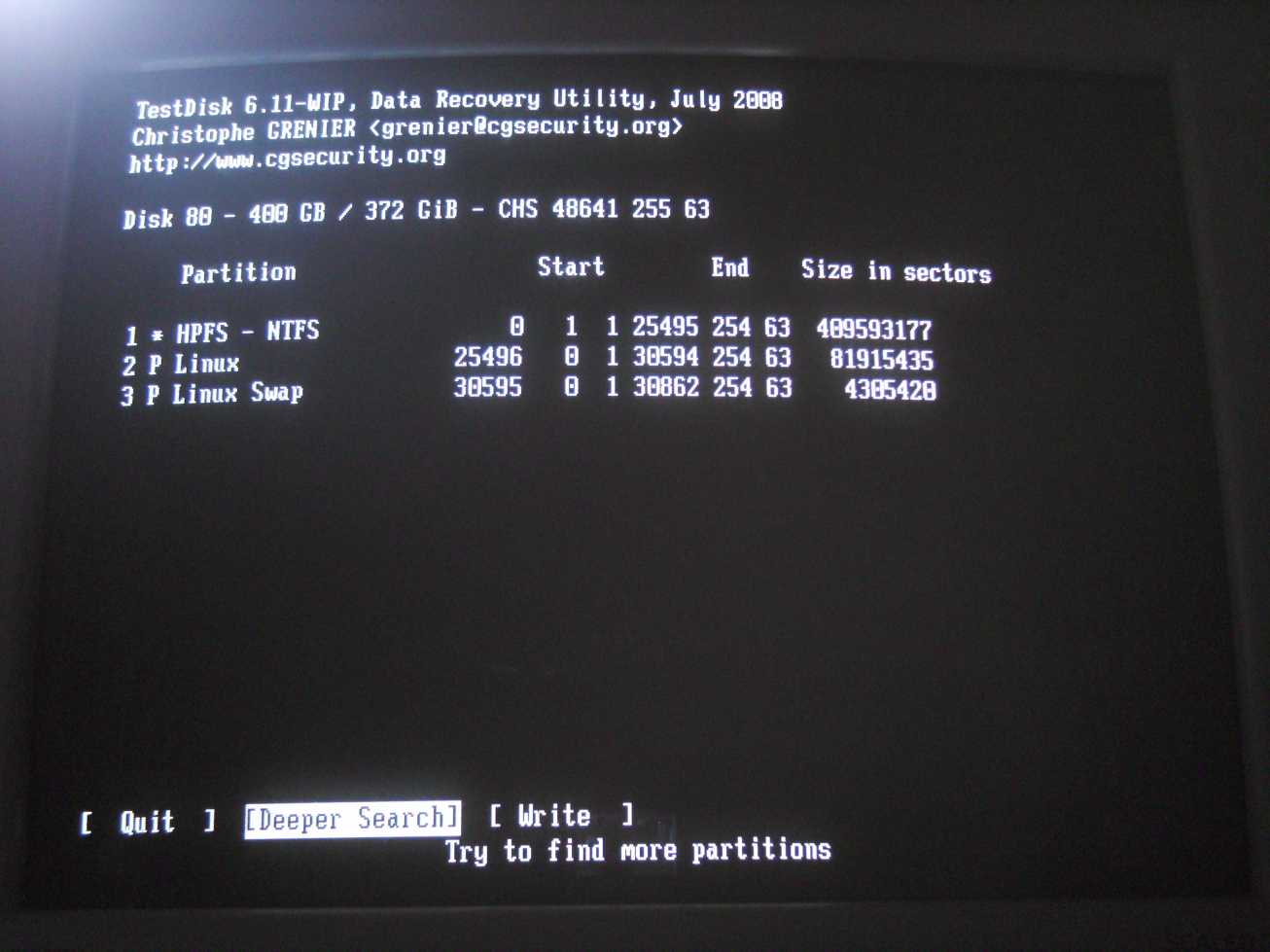

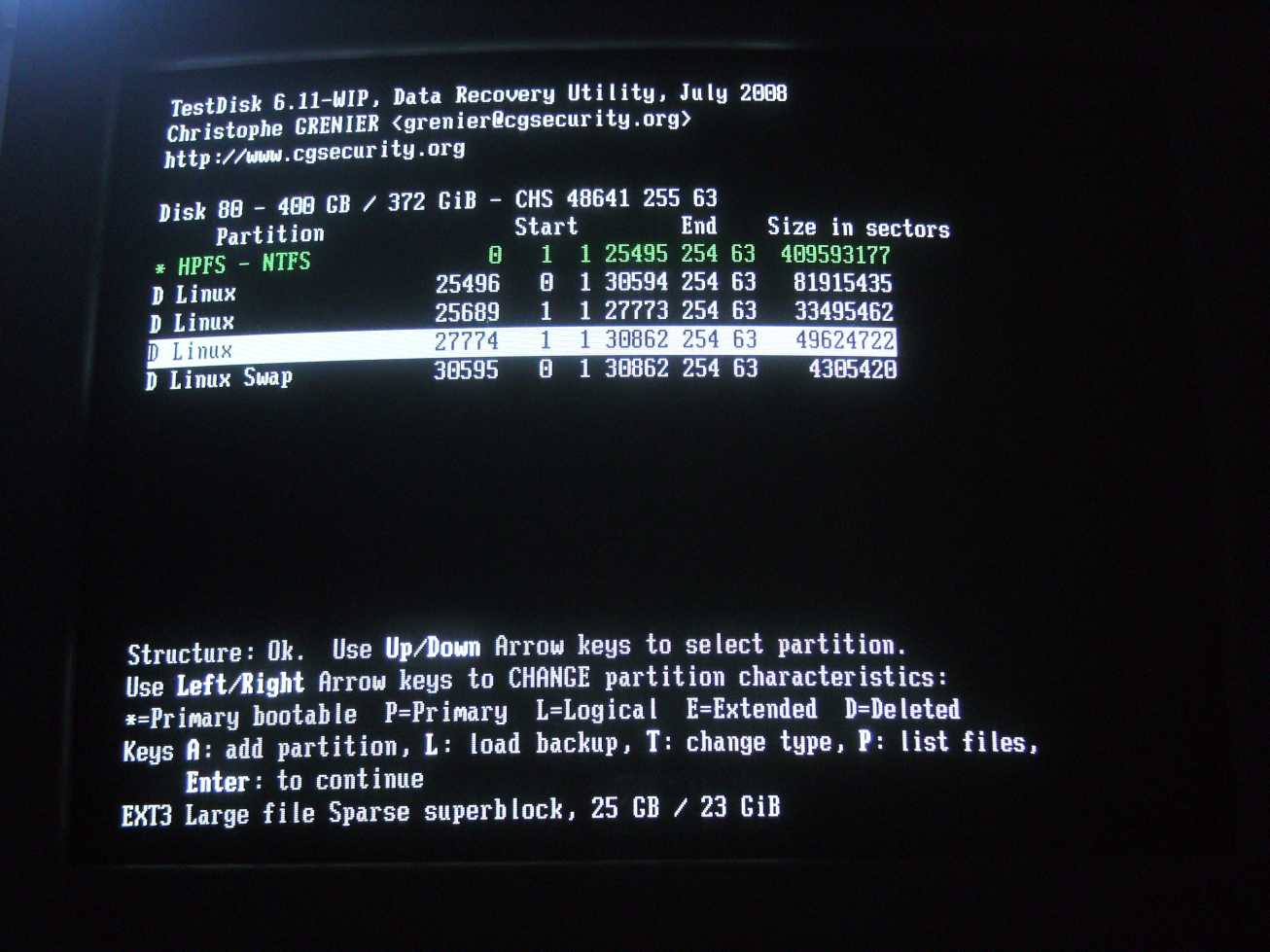

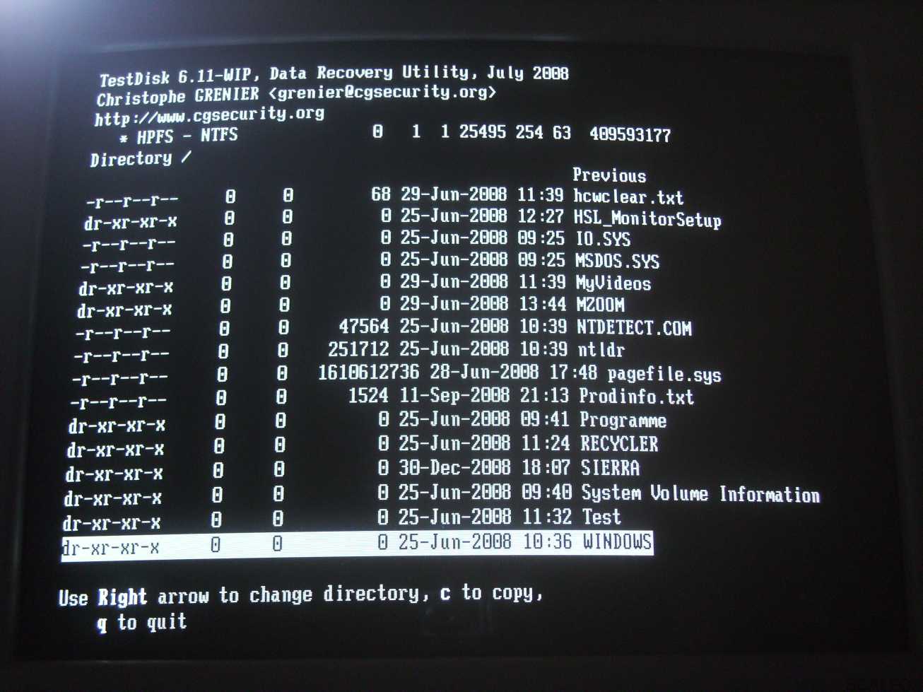

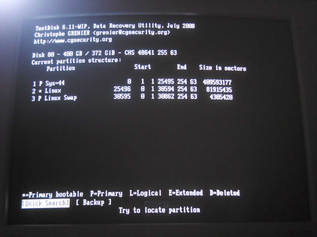

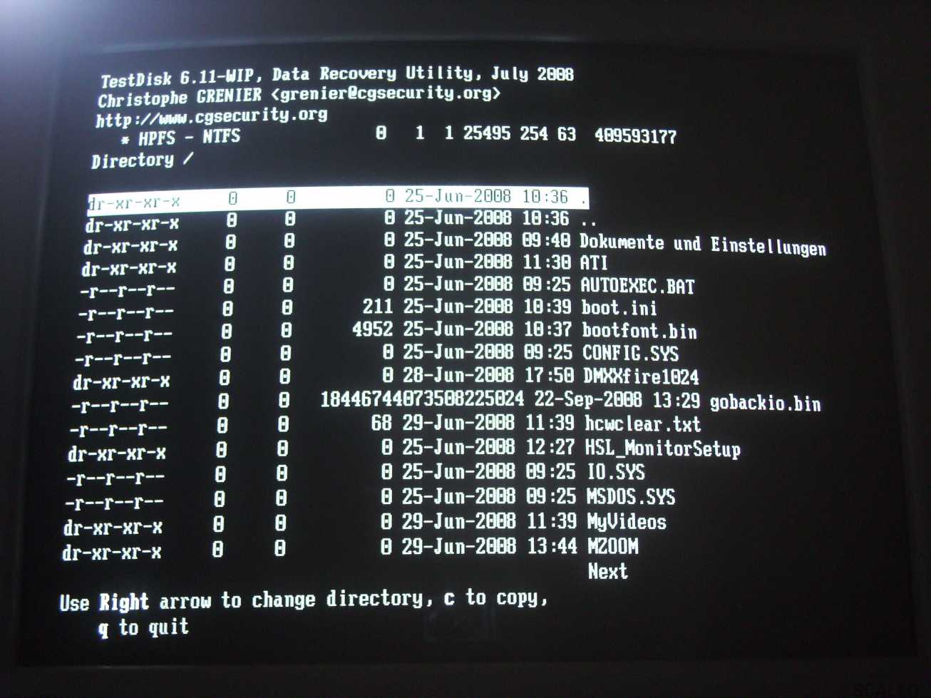

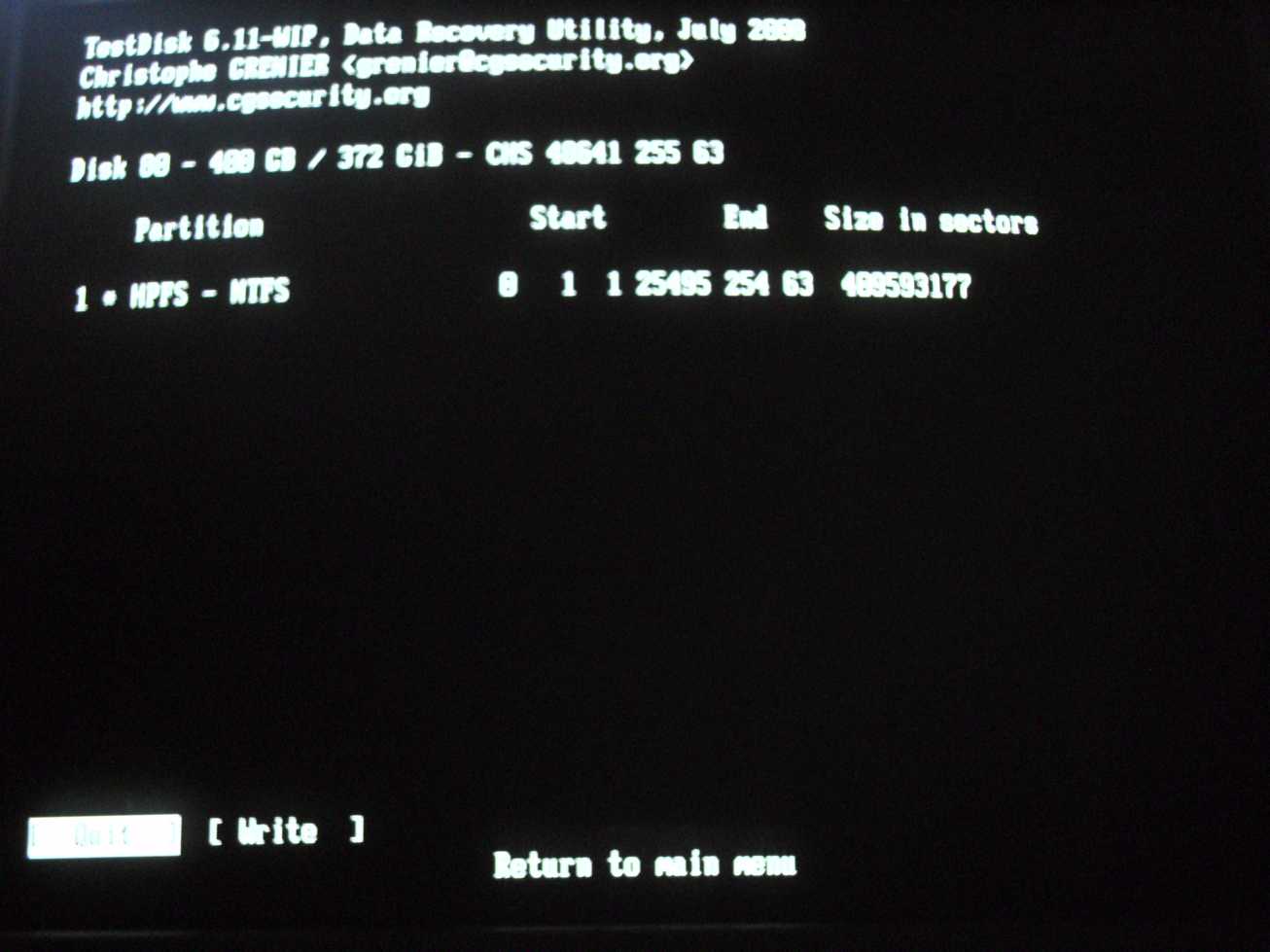

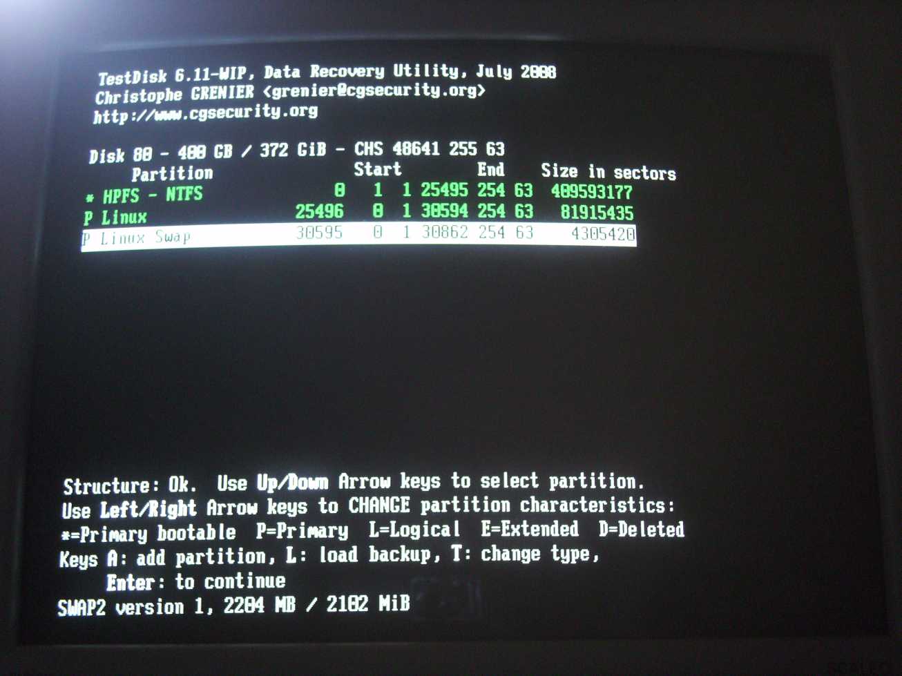

Ich habe nun mit der Testdisk Free-Dos 6.11 die besagte Festplatte gescannnt,Screenshots siehe unten.

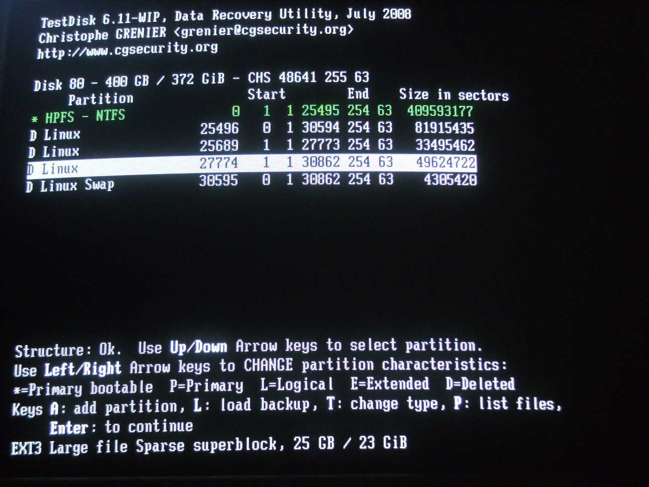

Was mich verwundert ist,dass nach dem Einlesen der Platte die Linux-Partition als primäre Bootpartition angezeigt wird,nach Quick-Search und Deeper-Search meine NTFS-Partition mit dem gesuchten XP als primäre Bootpartition erscheint.
Wie es laut Directory-Listing aussieht ist die Partition noch in Ordnung und alle Files vorhanden.
Ich würde gerne vor weiteren Rettungsversuchen der besagten Partition eine Sicherungs-Kopie machen (SUSE 11.1 ist lauffähig auf der anderen Partition vorhanden) habe aber kaum Ahnung von Linux. :(
Was ist nun zu unternehmen um wieder sowohl von XP als auch von Linux wechselweise zu booten? (Urzustand war mal Bootmanager von Linux mit den Optionen Linux ; Linux-Failsafe ; WindowsXP ; Diskette) ??

Ich gehe vom Screen nach der tieferen Suche aus;
https://www.computerbase.de/forum/attachments/imag0010-jpg.126087/
Teile mal mit, auf welchen Linux-Partitionen deine Daten agezeigt werden, und welche du wiederherstellen möchtest.
Grund ist, die überlappen sich und du kanns auf den Speicherplatz jeweils 1 Partition wiederherstellen.
Auch wird teilweise deine Linux-Swap überlappt.
Bootmanager wqie Grub oder Lilo muß zumeist erneut installiert werden, da Testdisk nach Intel-Standard arbeitet.
