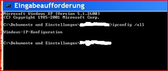

ipconfig -/all
ergebniss hier Posten
Vielen Dank. Wenn ich meine IP-Adresse anpinge erhalte ich: Zielhost nicht gefunden.
Mit ipconfig -/all mache ich jetzt weiter...
Edit: Wenn ich "ipconfig /all" eingebe, erscheint "Windows-IP-Konfiguration". Allerdings muss ich das - (Minus) weglassen, sonst kommen Hinweise auf weitere "Schalter".
ja das - gehört dann auch ne hin.
Gut das ist die Überschrift ein Screenshot vom rest der Meldung würde mir schon etwas mehr helfen... was du da grob bekommst war mir schon klar aber auf die details kommt es mir an ;)

Hier ist ein Screenshot:
Die unkenntlich gemachten Buchstaben sind meine Namenszeichen.

Ok dann hast du etwas mehr verbockt als ich gedacht habe... ^^
normal sollte da mehr stehen :D

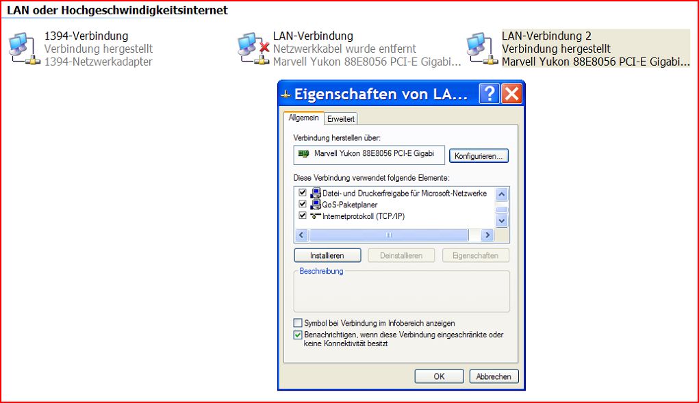

geh mal in die Systemsteuerung dann auf Netzwerverbindungen wählst die aktive Lan verbindung aus mit einem doppelklich dann auf eigenschaften und schaust ob bei Internet Protokoll 4 der haken drinnen ist. Wenn du da keine Lan verbindung hast die kein rotes Kreutz hat bzw gräulich ist müssen wie noch wo ganz anders ansetzen. Bei grau einfach linksklick aktivieren. Bei gar keiner ist es schlecht.

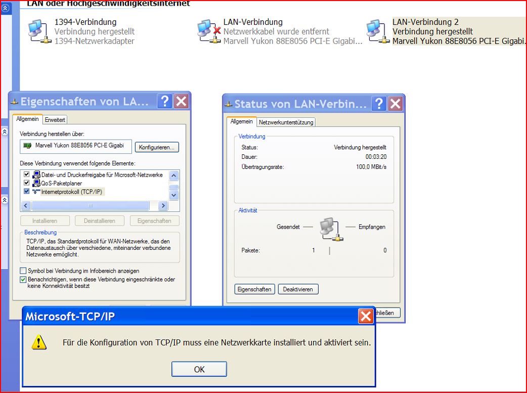

Bei Systemsteuerung+Netzwerkverbindungen habe ich zwei LAN-Verbindungen. Eine mit einem roten Kreuz (da ich nur eine Verbindung angeschlossen habe) und eine offenbar aktive (nicht ausgegraute). Siehe selbst:
Nache der Eingabe ipconfig /release bzw. ipconfig /renew erscheint nach beiden Eingaben immer nur "Windows-IP-Konfiguration".

Komisch normal müsste da mehr kommen.
markier bitte mal IP/TCP gehe dann auf Eigenschaften und trag folgendes ein in der gleichen Reihenfolge

Die Sache mit der Systemwiederherstellung auf XP habe ich erfolglos versucht; der letzte mögliche Wiederherstellungspunkt ist der 29.03.09. Das wäre sinnlos, weil am diesem Tag schon das Problem bestand.
Aber schau Dir mal den Screenshot an:Ich kann nach Aktivierung von IP/TCP mit Eigenschaften gar nichts eingeben, weil keine Netzwerkkarte installiert sein soll??

Du meinst den Lanport auf dem Mainboard mach es ruhig kaputt machen kannst du dadurch nix. Das mit W7 heißt nur das du keinen Hardware defekt hast die beiden Betriebsystem kennen sich untereinander nicht und komunzieren auch nicht.
Was mich etwas irritiert ist die Meldung, ich komme in das Menü selbst bei Deaktiverter und nicht angeschlossender Lankarte rein. Ok ich hab jetzt Vista aber ich glaub bei XP war das normal auch so.
Deinstalliere bitte mal die Marvell Yukon-Treiber über den Geräte Manager. Systemsteuerung --> Gerätemanager --> linksklick auf die einen der Marvell adapter Deinstallieren wenn der andere danach nicht automatisch weg ist auch deinstallieren. Wichtig ist jetzt neustart!
Anschliesend lässt du Windows die Treiber suchen wenn er keine findet und nur dann nimm neuen von der Asus Webseite nicht die von der CD.
Junge, Du bist großartig!
Der Tipp mit der Deinstallation hat geklappt. Was mich nur noch wundert, ist der Umstand, dass ich zwar unter Gerätemanager den Marvell Yukon-Treiber deinstalliert habe, mir die Netzwerkarte auch aus dem Gerätemanager verschwand (is klar), aber nach dem Neustart jedoch wieder der Marvell Yukon vom 12.09.08 drauf war, als ob nichts passiert wäre.
Windows is komisch. Ich musste gar nicht nach dem Treiber suchen lassen.
