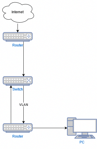

Noobfrage, ich würde gerne die Internetverbindung eines ersten Routers(1) über einen VLAN-fähigen Switch weiter in einen zweiten Router(2) geben, geht das? Ich vermute nein. Dabei müsste die Verbindung quasi transparent, nur eine Verlängerung sein. Besagter Switch ist eigentlich ein Switch für Router 2.
Mal sehen, wer mich überhaupt verstehen kann. 😁

Soll nur der eine PC diese nutzen?
Und was soll der Pfeil vom unteren Router zum darüberliegenden Switch?
Aber man kann es, so es Router und Switche können, so machen:
Reaktionen: Bob.Dig
kannst du so machen. die strecke, an der in deinem bild "vlan" dran steht, muss noch nicht mal vlan-getagged sein. reicht, wenn beide ports auf dem switch untagged einem vlan hinzugefügt sind (es sein denn router2 erwartet unbedingt ein tag).
Reaktionen: Bob.Dig
Also Router 2 ist der eigentliche Router im Netzwerk. Eine weitere Internetverbindung soll nun auch durch das Internet des Routers 1 nutzbar gemacht werden. Der Switch als solcher ist mit Router 2 verbunden. Nun will ich halt irgendwie das Internet von Router 1 in den Router 2 Bringen, eine direkte Verbindung scheidet leider aus. Daher die Frage, ob es mir einem VLAN irgendwie zu "verlängern" ginge. Ich bin ja immer noch skeptisch. Ein Port des Switches hat dabei ein VLAN welches über eine Trunk(?)-Verbindung an Router 2 geht.
Router 1 ist nur ein Home-Router und kann selbst kein VLAN. Der Switch ist ebenfalls nur sehr einfach (in Wahrheit ein Wifi-Router der als AP läuft und über Umwege VLAN-fähig gemacht wurde).

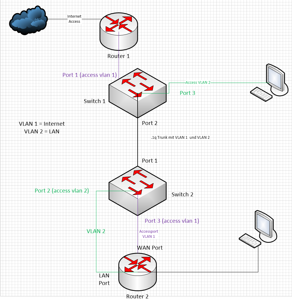

Mit einem normalen Heimanwender Router, wie einer Fritzbox o.ä., kannst du das vergessen. Wenn du aber keinen teuren Router mit flexibler VLAN Konfig kaufen willst, ließe sich folgendes günstig abbilden:
Ich gehe davon aus, dass dein Problem ist, dass du nur 1 Kabel zu dem Raum, wo Router 1 steht hast?
Die Switche sollten natürlich dann die Management IP in dem LAN-VLAN haben.

Aufgrund der Unzulänglichkeiten typischer Heimnetzrouter, ist dieser Kunstgriff mit dem zweiten (dann zu kaufenden Switch) nötig, um die zwei VLANs auf einen Kabel, sprich Trunk zu kriegen. Es wäre sowieso erforderlich/sinnvoll beide Switche als managebar zu haben. Dump-Switche können keinen VLANs und schon gar keine .1q-Trunks.
Falls du bei deinem Bild natürlich einfach den linken Pfeil zum Switch durch eine Patchung ersetzen könntest, wäre es noch einfacher. Also jeder Pfeil ein eigenes Kabel, aber dann wird das mit den VLANs schon wieder weitesgehend obsolet. Man kommt ja nur auf die Idee mit VLANs wenn man an der Physik, sprich Kabel, sparen will.
