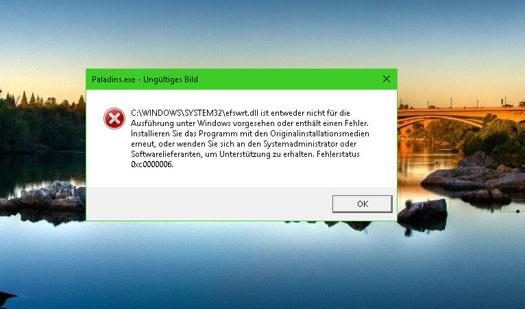

Hallo liebe Leute :)
Ich habe seit einiger Zeit das Problem, dass wenn ich eine Anwendung starte (ziemlich egal welche), mir eine Fehlermeldung angezeigt wird (siehe Bild). Die Anwendungen starten zwar, aber es ist schon sehr nervig. Vor allem beim PC Start kommt diese Fehlermeldung 20x hintereinander. Ich hoffe mir kann einer helfen dieses Problem zu lösen. :)
Danke im Vorraus! :)

Win Neuinstallieren würde wohl helfen oder eine Reperatur der Installation. Alten Wiederherstellungspunkt mal versucht?

Sieht aus als wenn das Gerät von einer harmlosen oder eventuell gar gefährlichen Software befallen war:
Irgendwo in der Registry ist festgelegt, daß wenn du eine .exe ausführen willst eben die angegebene Datei vorher oder parallel ausgeführt werden soll, das System diese aber nicht mehr findet - wahrscheinlich weil ein Schutzprogramm diese eben entfernt hat ohne auf den Registrierungseintrag gestossen zu sein.
Ich kann mir schon vorstellen welche Schutzsoftware das war, aber du willst uns vielleicht mitteilen, welche Software dein System schützt.

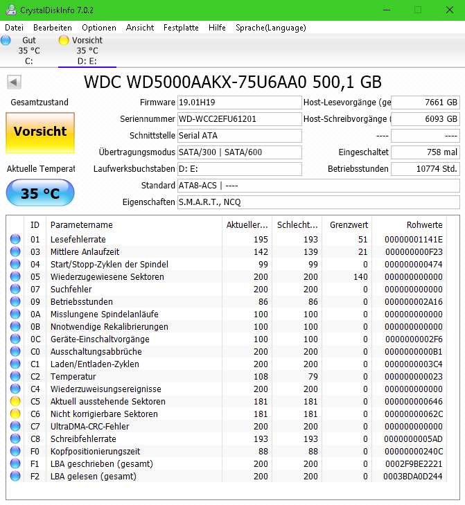

Verzeiht meine Ausdrucksweise. Danke für alle Antworten. Ich lasse gerade "chkdsk /f /r " durchlaufen allerdings steht es nun schon etwas länger bei 11% und der PC (vermutlich die Festplatte?) piept zwischendurch so komisch rum, weiß einer was das zu bedeuten hat?
Piepen der Festplatte ist kein gutes Zeichen und deutet auf einen Hardware defekt hin. (MUSS aber nicht)
Tools wie "Crystaldiskinfo" können dir da weiterhelfen.
An deiner Stelle würde ich Windows 10 nochmal drüber installieren, oder ein inplace upgrade machen. Bei meinem ersten Beitrag findest du einen Link auf die genaue vorgehensweise.

TestedPerson schrieb:
Verzeiht meine Ausdrucksweise. ....
@Sephe
Danke für deine Antwort. Habe das Programm mal "nachsehen" lassen, scheint auch etwas nicht ganz richtig mit einer meiner Festplatten zu sein. Allerdings verstehe ich davon nicht wirklich viel. Kannst du mir da vielleicht weiter helfen?
(oder jemand Anders)
@sparvar Danke heheh.
Das bedeutet, dass deine Festplatte "C:" absolut ok ist.
Festplatte ("D:" und "E:") hat jedoch Hardware-Fehler, und es wurde schon Reserve-Speicherplatz verwendet um fehlerhafte Sektoren nicht mehr nutzen zu müssen.
Aktuell ausstehende Sektoren: 1574 (= ca. 787 Kilobyte von 500 Gigabyte)
Nicht korrigierbare Sektoren: 1580 (= ca. 790 Kilobyte von 500 Gigabyte)
Wenn es einmal eingefangen hat mit fehlerhaften Sektoren, dann setzt sich das fort.
Also:
SOFORT die Daten sichern, die auf Festplatte D: und E: liegen und die 500GB WD-Festplatte in deinem PC ersetzen.
Sonst droht massiver Datenverlust. (Vermutlich wirst du schon jetzt einen Teil deiner Daten nicht mehr retten können)
Mit deiner Windows-Fehlermeldung hat es aber wahrscheinlich nichts zu tun, da die genannte Datei ein Teil von Windows ist, und Windows auf Laufwerk C: installiert sein müsste. (C:\Windows\)

Bzgl. der Windows Fehlermeldung habe ich dir schon was geschrieben und dir empfohlen ein Inplace-Upgrade durchzuführen.
Den Link findest du im ersten Beitrag.
Kurz gesagt: Eine wichtige Datei von Windows ist defekt. Warum diese defekt ist, kann ich nicht sagen. Da gibt es unterschiedliche Gründe, von Hardwarefehler, über Softwarefehler, über Schadsoftware.
Daher: Mach bitte ein Inplace-Upgrade (deine Daten bleiben erhalten, jedoch werden alle nicht-originalen Windows-Dateien wieder ersetzt).
