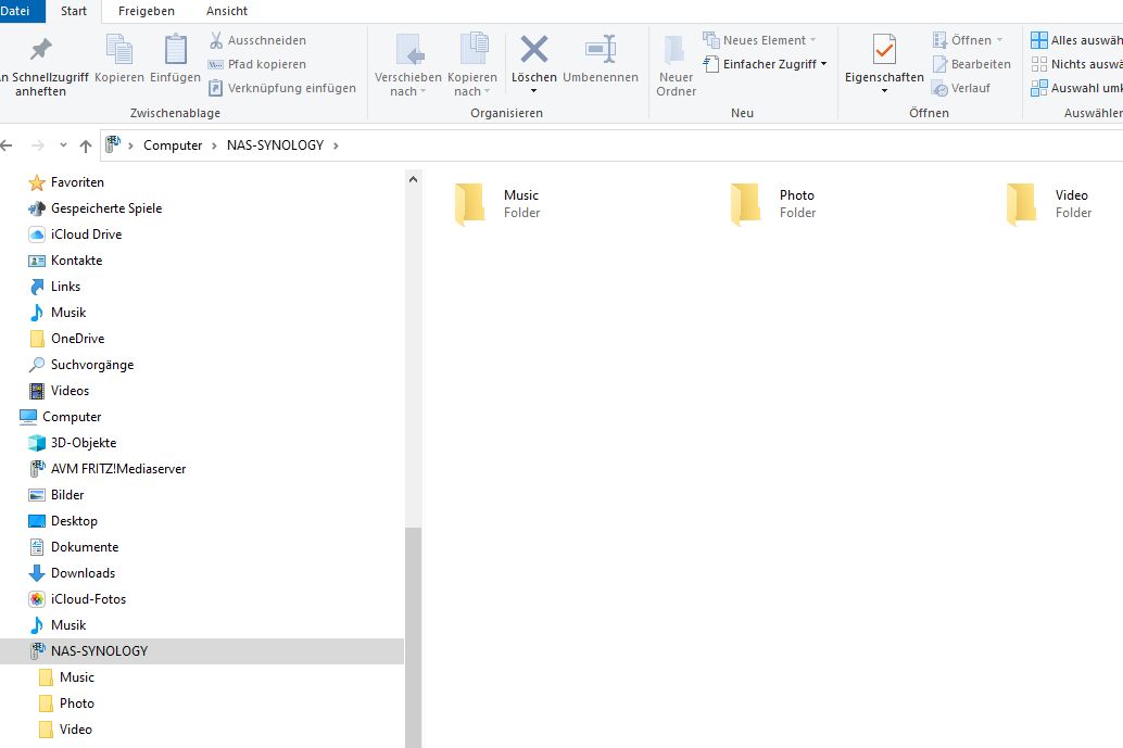

  1. Ohne weiteres Zutun erscheint das Gerät im Windows Explorer, zusammen mit den 3 Unterordnern "Music", "Photo" und "Video." Ein Schreibzugriff auf diese 3 Ordner ist jedoch nicht möglich (Bild 1).

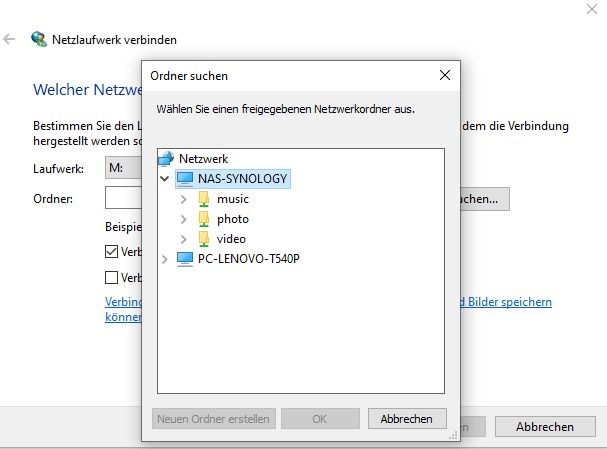

  2. Also habe ich im nächsten Schritt ein Netzlaufwerk verbunden. Allerdings kann ich hier seltsamerweise nicht das NAS auf oberster Ebene auswählen, der Button "OK" ist ausgegraut (Bild 2).

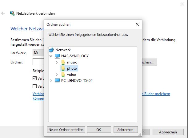

  3. Einen der Unterordner kann ich jedoch als Netzlaufwerk einbinden, z.B. den Ordner "video" als Netzlaufwerk "V:\" (Bilder 3 und 4). Das würde jedoch bedeuten, dass ich auch für "Music" und "Photo" weitere Laufwerksbuchstaben verwenden müsste, was einigermaßen doof ist.

Bild 1:
Bild 2:
Bild 3:
Bild 4:

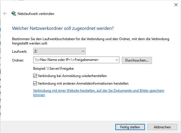

Wichtig ist die Syntax bei der Einbindung!
So sollte es aussehen, natürlich musst du deinen Namen der Nas und der Freigabe nehmen!
Wenn das nicht klappt, dann hast du ggf. keine Berechtigung auf die Freigabe und musst auf der NAS nachsehen.

Das Einbinden des "root" ist nicht möglich, da dieses nicht freigegeben werden kann unter dem Synology :)

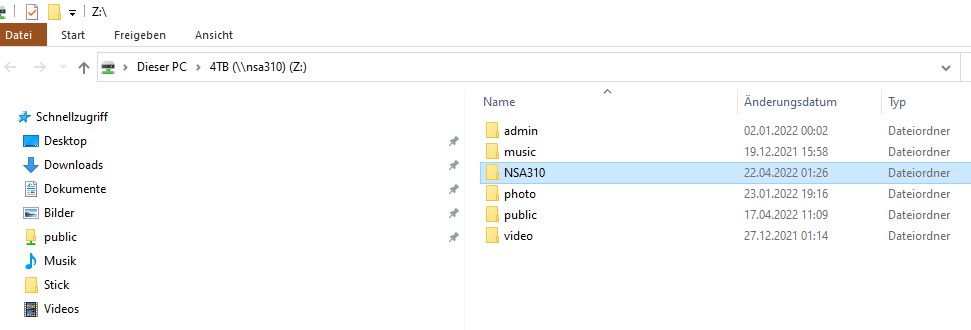

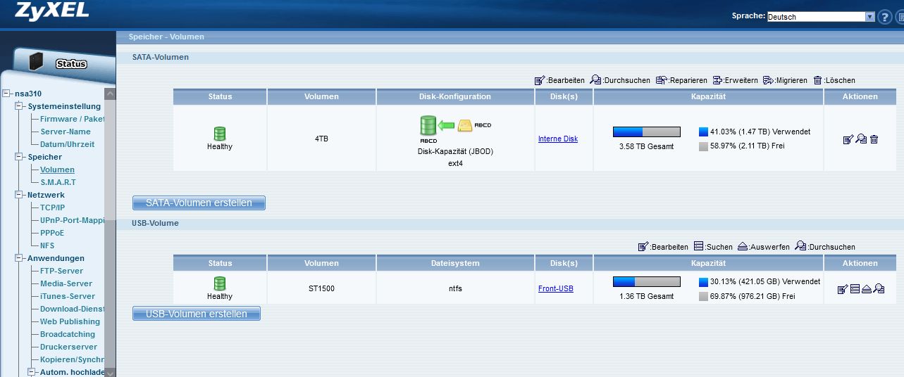

Echt traurig. Mein Zyxel für 50€ kann das. Volume heißt 4TB weil das die komplette Platte ist und Zugriff einstellen.
Das muss doch über deinen Volume-Namen gehen. Ich kann es nur bei Zyxel zeigen.
