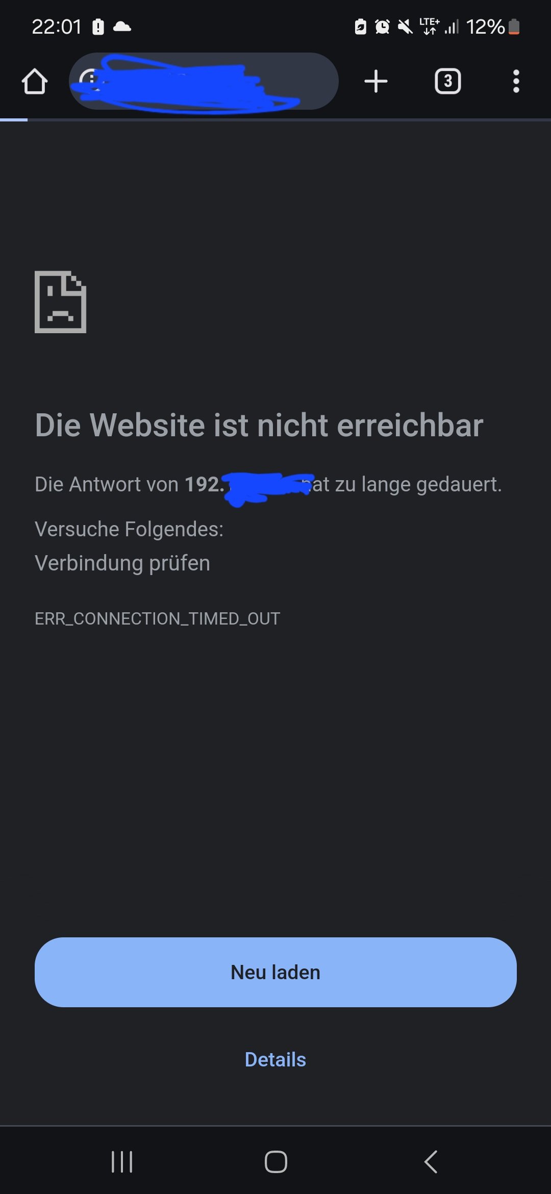

Ich habe derzeit keinen Zugriff auf meinen Router. Bin über Mobile im Internet. Ich wollte meine Routereinstellungen anschauen.
sorry, aber wenn du nichtmal blickst, dass du über eine Mobil-Verbindung nicht deinen Router per 192.168.x.y erreichen kannst, dann solltest du erstmal die absoluten Grundlagen lernen und dann weiter machen...
Reaktionen: BeBur, henpara, DrAgOnBaLlOnE und eine weitere Person
