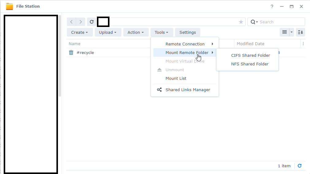

Du kannst im Browser beim jeweiligen NAS die App File Station (oder so), sowohl QNAP als auch Synology, eine Freigabe des jeweils anderen NAS mappen. Dann kannst du mit dem File Manager Dateien kopieren. So habe ich meine Daten von QNAP nach Synology umgezogen. Vorteil wäre halt, dass dein PC dafür nicht an sein muss.
Sieht bei Synology so aus:
QNAP habe ich gerade nicht zur Hand, aber da gibt es die gleiche Funktion in dessen "File Station". Das Kopierne geht dann auch per Rechtsklick auf z.B. einen Ordner und dann "Copy To" und dann den neuen Ordner auf dem neuen NAS migrieren.

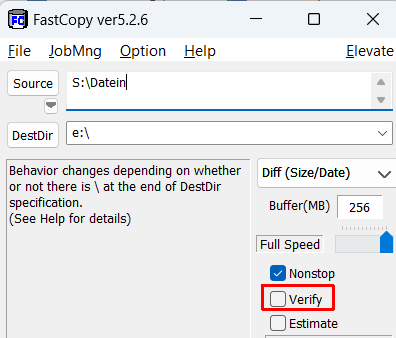

Wenn Du mit einem Tool wie FastCopy, TeraCopy oder UltraCopier arbeitest, kannst Du die Kopie nochmal verifizieren lassen. Diese Tools sind auch schneller als der Windows Explorer, nutze ich immer bei großen Datenmengen:
Der Verify kostet natürlich noch extra Zeit.
