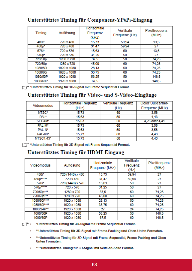

Da HDMI 1.4a auf leider 1080p 24Hz in 3D beschränkt ist, verwende ich ein DVI 24+1 > HDMI Kabel. Laut Herstellerseite (Kabeldirekt) erzeugt es genügend Bandbreite um 1080p 60Hz in 3D zu garantieren (Extra nochmal angerufen!).
Liegt es nun an der Grafikkarte, deren Einstellung, Einstellungen in AMD Catalyst Center, am Output, Input, an Windows 7 oder doch am Beamer?
Ganz nützlich wäre das Benutzerhandbuch für den Beamer: PJD7820HD
http://www.viewsoniceurope.com/de/assets/149/28080.pdf
Hier ein kleiner Aussschnitt daraus, der nützlich sein könnte, sich aber vielleicht nur auf ein HDMI Kabel beschränkt? Kann der Beamer nur eine gewisse Menge an Daten aufnehmen und verarbeiten?
3D Filme schauen (SBS Format) war bisher nur möglich, indem ich die Auflösung des Desktops auf 1080i runterstelle, damit ich den 3D Modus vom Beamer aktivieren kann. Einmal jedoch ging es mit 1080p, kann mir nicht erklären weshalb..

Steht doch ganz klar da, dass der Projektor ("Beamer" *augenroll*) bei 1080p keine 60Hz im 3D-Mode (egal, welchem!) schafft.
Was erwarten manche Leute eigentlich von solchen Kinderspielzeugen? Denn mehr ist dieser Projektor wirklich nicht. Es ist ein superdupergünstiges Einsteigergerät, das war's aber auch schon.

Aber das ist auch alles egal weil der Projektor hier laut Datenblatt sowieso keine 1080/60p sondern maximal 1080/60i kann.
Danke Leute für die schnelle Antwort. Ich wollte dem Datenblatt nicht ganz glauben, weil ich in einem Forum gelesen habe, dass es einer schafft in der genannten Einstellung, aber nicht sagt wie. Deswegen die Frage hier. Aber vermutlich stimmt das so nicht. Das Forum kann ich nicht mehr finden, aber das Suchen lass' ich jetzt auch sein.
