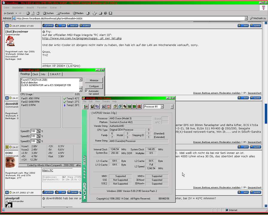

Nochmal ein Pic von Motherboard Monitor:

tzz tzz, ungläubiger
