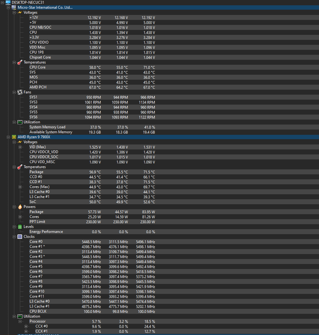

Ayo34 schrieb:
Schaue mal mit hwinfo (kostenloses Tool) wieviel Watt du verbrauchst bei 90° Temperatur. Wenn die CPU massiv runteraktet und vielleicht 100 Watt verbraucht, dann stimmt etwas nicht. Wenn du quasi max. Watt verbrauchst und die CPU nur leicht drosselt, dann ist es normal oder maximal ein kleines Problem.

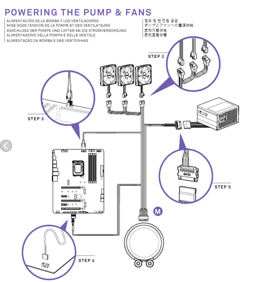

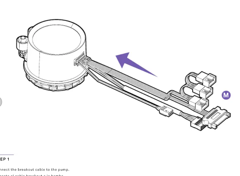

Awake04 schrieb:
Hab so im BIOS bei der Geschwindigkeit Nix geändert,
Nach Anleitung der AiO installiert, gibts auch nichts im BIOS einzustellen!
Die Lüfter kommen direkt an die AiO und werden per NZXT Cam (Software) eingestellt und geregelt.
Azghul0815 schrieb:
Wws redet ihr denn die Temperaturen schön?
60 Grad im Idle ist zu viel.
Unter welchen Vorraussetzungen? Jetzt bei 35°C untern Dach mit isoliertem Gehäuse ohne Airflow würde mich das nicht wundern. Leider äußert sich der Threadstarter nicht dazu.

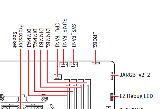

Dann häng die Pumpe bitte an PUMP_FAN.
Dafür ist der Anschluß da.
Reaktionen: PeacemakerAT, Darklordx, Gigaherz und eine weitere Person

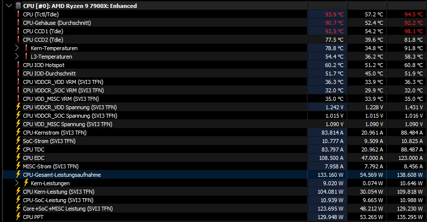

Du kannst auch die Drehzahl der Pumpe auslesen. Ich habe da 3 Stufen: 1100 U/min, 2100 U/min und 2900 U/min. Die sollten schon mit mindestens 2100 U/min laufen.
Danke, deine Kühlung packt gerade mal 130 Watt. Das ist viel zu wenig. Also gibt es schon mal einen Fehler.

Mal ab von dem falschen Anschluss.
1,431v auf die CPU ist hoch, hier könnte PBO ziemlichen Murks bauen, oder du hast einfach eine schlechte CPU erwischt (Beispiel, was für ALLE CPUs gilt).
Testweise aktiviere mal Curve Optimizer, auf negativ 25.
Unabhängig von der Kühlgeschichte würde ich bei dem Teil den ECO-Modus anmachen. Bis 230W sind ja wahnsinn...
Reaktionen: Azghul0815
@djducky Aber hilft ja nicht, wenn er gerade mal 130 Watt gekühlt bekommt.

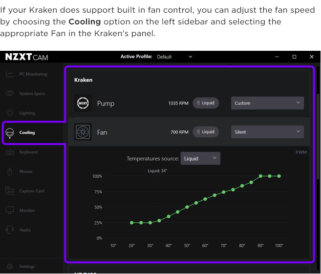

@Awake04
Wenn du die AiO nach NZXTs Installationsanweisung installiert hast, das benötigst du zum Regeln der Lüfter-- bzw. Pumpengeschwindigkeit die NZXT Cam Software!
