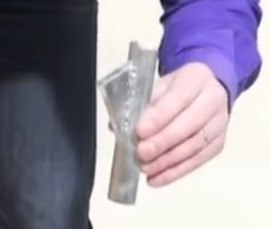

Dafür gibt es dieses Werkzeug plus normalen Hammer:
Entweder beim freundlichen Schlosser nebenan herstellen lassen (<20€), oder versuche dein Glück bei einem Möbelhändler.

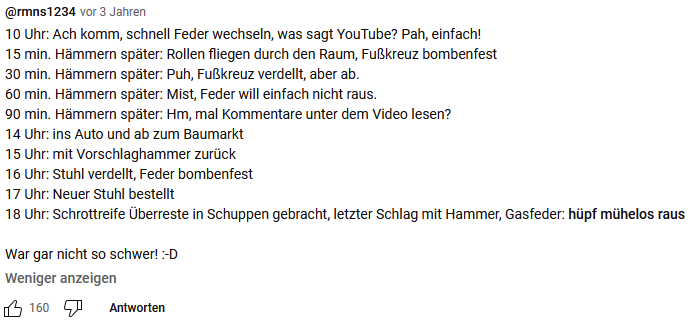

Kältespray könnte auch helfen. Das Fußkreuz erwärmen, die Feder an der Aufnahme abkühlen und dann den "Todes"schlag mit dem Hammer geben. Einen Helfer zu haben, macht es bestimmt einfacher.
Netzfund (Youtube):
