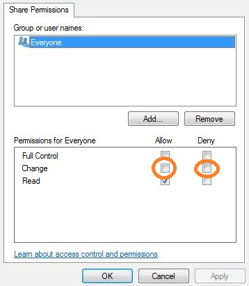

Ich habe das gleiche geschrieben, wie Knuddelbär mit der Ergänzung, daß es nicht notwendig ist, zu VERWEIGERN, sondern daß es reicht, lediglich LESE
RECHTE zu vergeben. Dies allerdings über die SHARE-Berechtigungen, NICHT über NTFS-Berechtigungen. Bitte lese Dich an das Prinzip von Shares und NTFS Berechtigungen ein. Aus Deinen Aussagen lese ich, daß Du an den NTFS-Berechtigungen rumspielst. Auf dem Share konfiguriert man nach Best Practices KEINE zusätzlichen Security Groups, dies macht man bei den NTFS-Berechtigungen.
Von der Arbeit ist es egal, ob Du den Haken bei VERWEIGERN reinmachst, oder den Haken bei SCHREIBEN raus.Best Practices: KEIN Verweigern benutzen, wenn es auch anders geht.

Sorry aber das ist so nicht richtig, denn wenn du NUR für JEDER das Leserecht hinzufügst, können die User und Gruppen die explizit MEHR Rechte als das haben, trotzdem auch schreiben.
Kannst du ausprobieren, ist leider so.
Ergänzung:
OK ich verstehe, du meinst dass du zuerst alle anderen Rechte in der Freigabeberechtigung löscht, und dann JEDER hinzufügst mit Leserechten. Stimmts?
Das ist eine Möglichkeit. Jedoch muss man dann dazusagen, dass man ZUERST am Ziel-share, also am neuen, die Freigabeberechtigungen genauso einstellen muss, da sie ja dann bereits weg sind, wenn man es so macht. Sprich man kann sich daran hinterher nicht mehr errinnern wie es am alten share eingestellt war.
Aber es ist eine Möglichkeit, das stimmt. Hast du Recht :)
