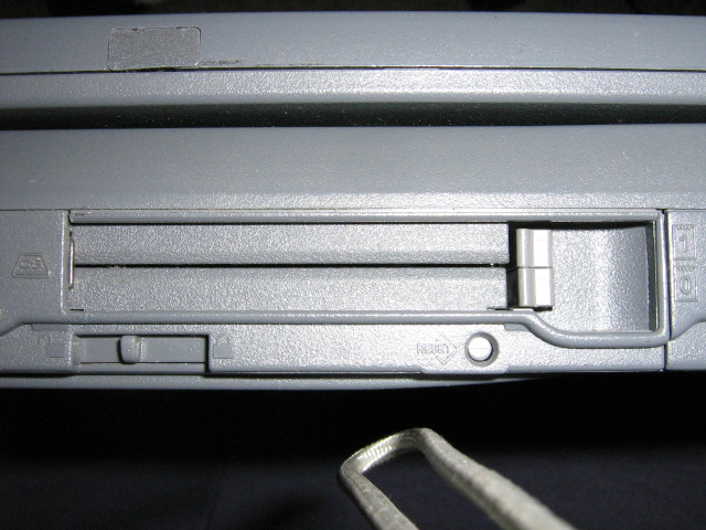

also es ist folgender karteneinschub am gerät vorhanden. ist das ein solcher pcmcia steckplatz?
und zweitens, der router ist kein wlan router! d.h. das notebook müßte per kabel an den router angeschlossen werden. ist dies mit einer solchen karte überhaupt mölich?

Genau das ist so ein Steckplatz:)...Die verlinkten Karten haben alle eine Buchse fuer ein Netzwerkkabel. Das ist kein Problem, sowas gibt es.
Der Nachfolger von PCMCIA heisst PC-Card. Man wird heute diese NW-Karten nur noch als PC-Card bekommen, diese sind aber voll kompatibel mit PCMCIA.
danke. aber es reicht dann wohl auch ne billige karte, denn 100mbit brauch ich nicht. da die dsl leitung ja nur 6mbit hat.
