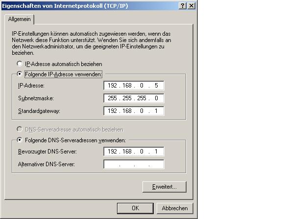

zu den kerl mit dem router ( hab den namen vergessen, sorry )
SCHAU DIR DEN ANHANG AN
ip adresse: ist die ip adresse von deinem eigenen pc ( nimm am besten die standart adressen von 192.168.1 bis 192.168.255 )
subnetz: das subnetz in dem die pc's des netzwerks arbeiten ( muss bei jedem pc gleich sein, in diesem fall 255.255.255.0. winxp gibt des automatisch vor )
STANDARTGATEWAY: das ist wichtig. da gibst du die ip adresse deines routers ein, die du vorher über die bestimmt beiliegenden software des routers bestimmt hast.
unter erweitert muss man bis win98 ( glaub ich ) nach den dns server angeben, ab win2000 geht das aber automatisch
@ admirale
schau doch mal ins handbuch da is alles eingentlich tiptop erklärt.
ips.... hast normalerweise gar nicht , da der router die automatisch vergibt.
dann gehst im inetexploren -->verbindungen-->klickst auf keine verbindung wählen ---> dann lan einstellungen-->alle haken weg --> fertig.(bei win2k zumindest)
wenn du davor deine router mit deinen zugangsdaten "gefüttert" hast.
am router einstecken nicht vergessen , der router will auch strom ....
:stacheln:
@lordz und phil
ich hate noch nie probs mitm zoggn....
und phil wie war das mit den dns bullshit da ?
ich glaub das muss such die router ip rein sonst ist asche mit surfen , da der pc die buchstaben eingabe nicht in die ip s umwandeln kann.
des mit den ip adressen automatisch vergeben ist schön und gut, geht aber nur wenn der router dhcp unterstützt ( und das auch nicht immer und gut )
