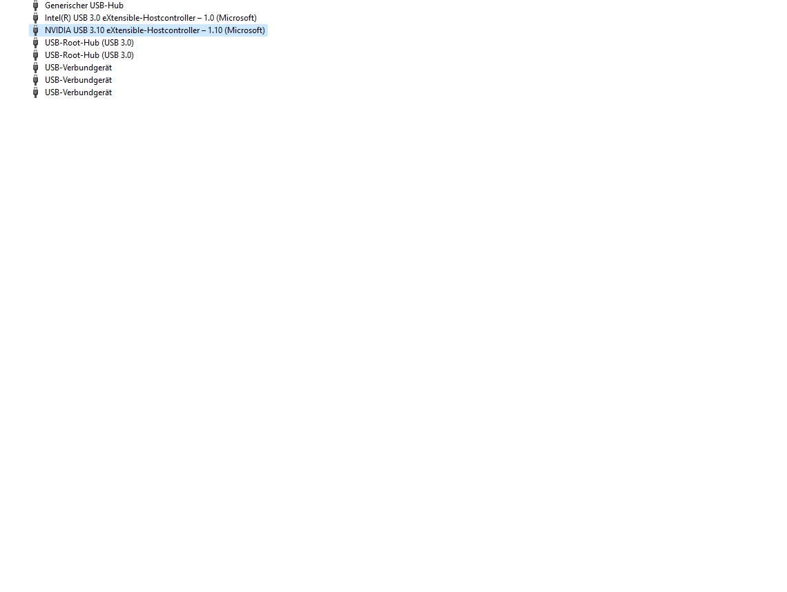

Trotz des Versuchs, den Treiber sowohl im Gerätemanager als auch mithilfe von DriverStoreExplorer zu löschen, wird der Treiber weiterhin im Gerätemanager angezeigt.
Wurde der früher nicht angezeigt? Der wird ja schon automatisch mit Windows installiert, egal ob du du ihn anschließend mit dem offiziellen Treiber mitinstallierst oder nicht.
Der hat nichts mit der Maus zu tun, ist lediglich da, wenn die Grafikkarte einen solchen Anschluss besitzt, das Mausproblem dürfte eine andere Ursache haben.
