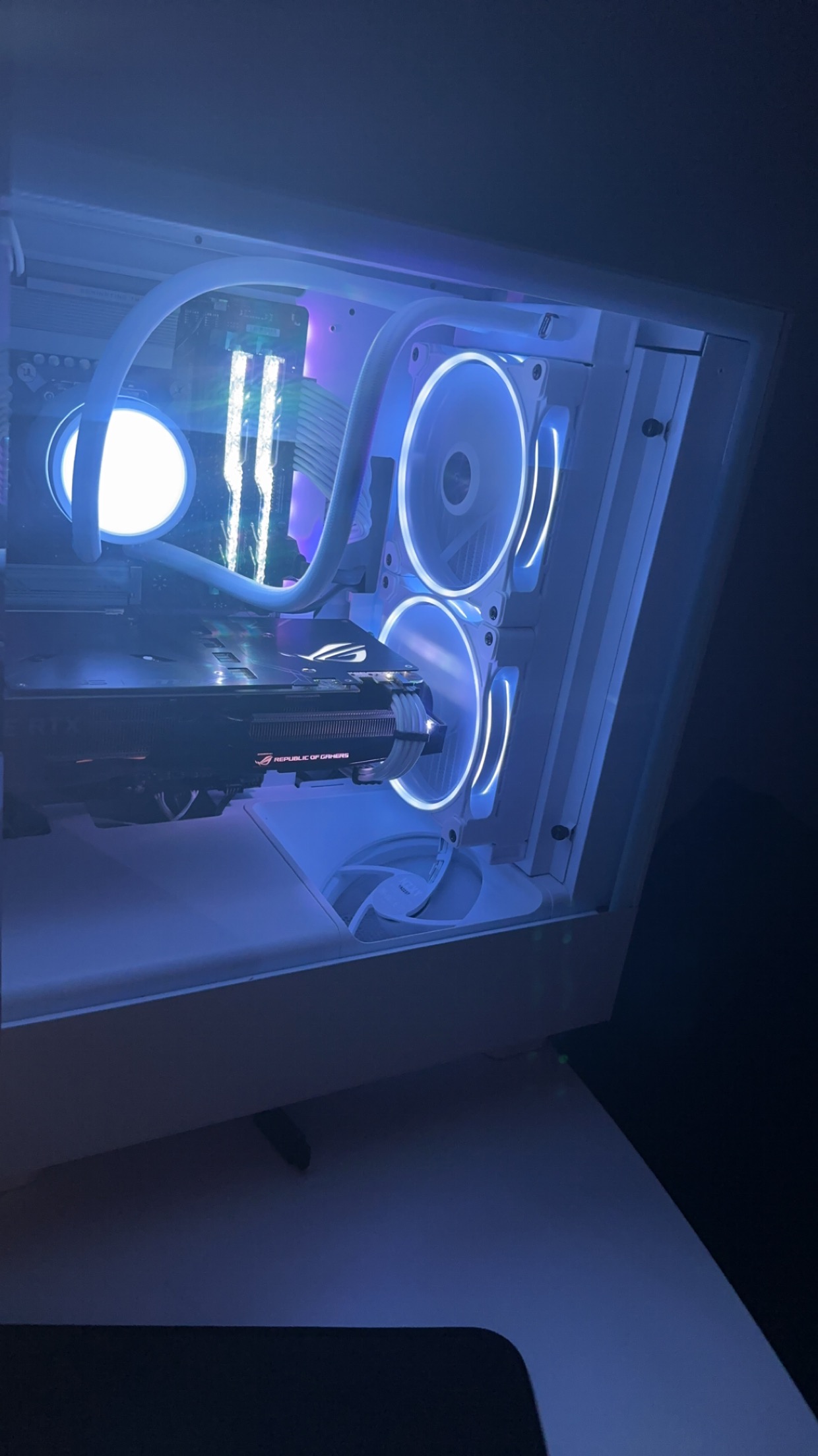

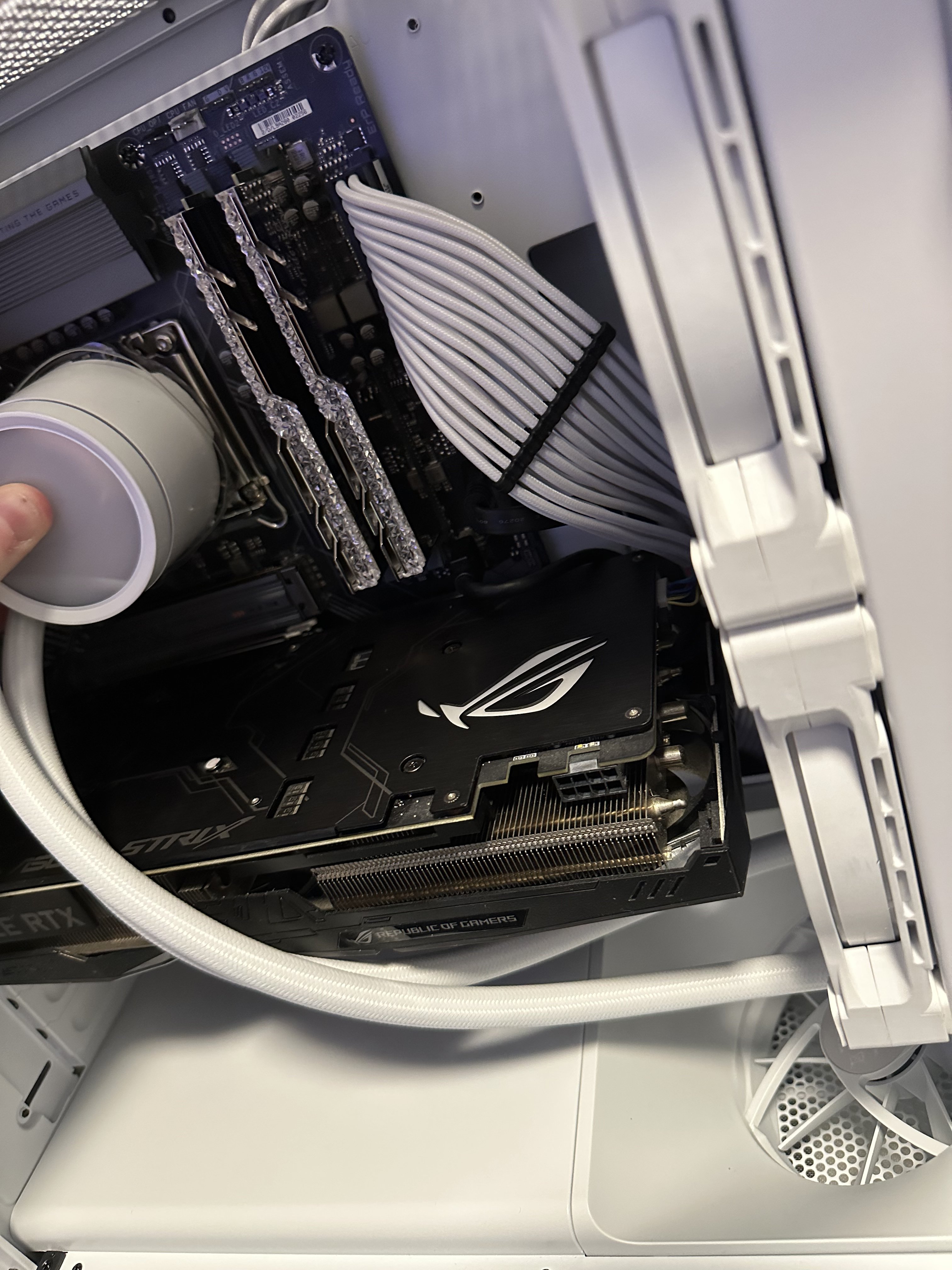

@Bully|Ossi also ich habe jetzt mal die Grafikkarte eingebaut und den Radiator auch so gedreht das die Schläuche unten sind. Das Kit für den 1700er Sockel sollte heute kommen. Die Schläuche drücken aber schon ziemlich an die Grafikkarte. Ich hänge mal ein Bild an. Ich weiß nicht ob ich das so machen sollte, was meinst du?

Kannst du die Pumpe anders positionieren, weil da müsstest du ja ein paar cm Schlauchlänge gewinnen, in Bezug auf die Grafikkarte.

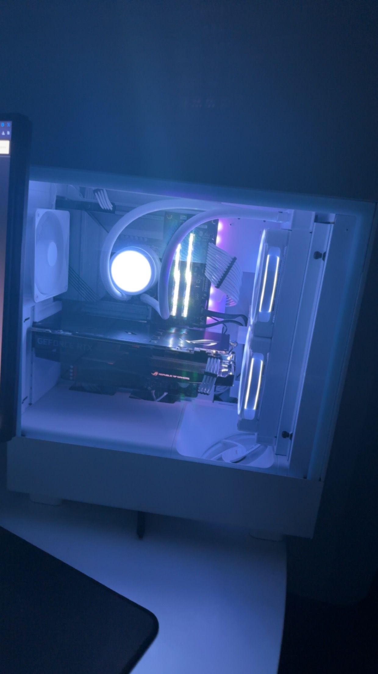

@Bully|Ossi Also ich hatte es erstmal so platziert das die Schläuche am Kühlblock unten sind, aber das hat auch nicht wirklich etwas gebracht, hat schon ziemlich an die Grafikkarte gedrückt. Auch optisch hat es mir gar nicht gefallen. Hab den Radiator jetzt umgedreht so gefällt es mir deutlich besser. Mit cinebench r23 erreicht der i5 13600kf rund 70-75 grad. Sind das gute Temps?

Die Temperaturen sind absolut in Ordnung.
