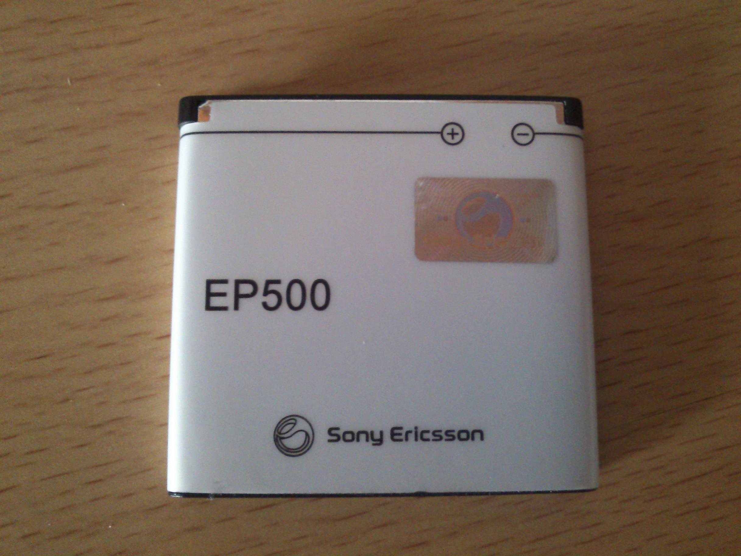

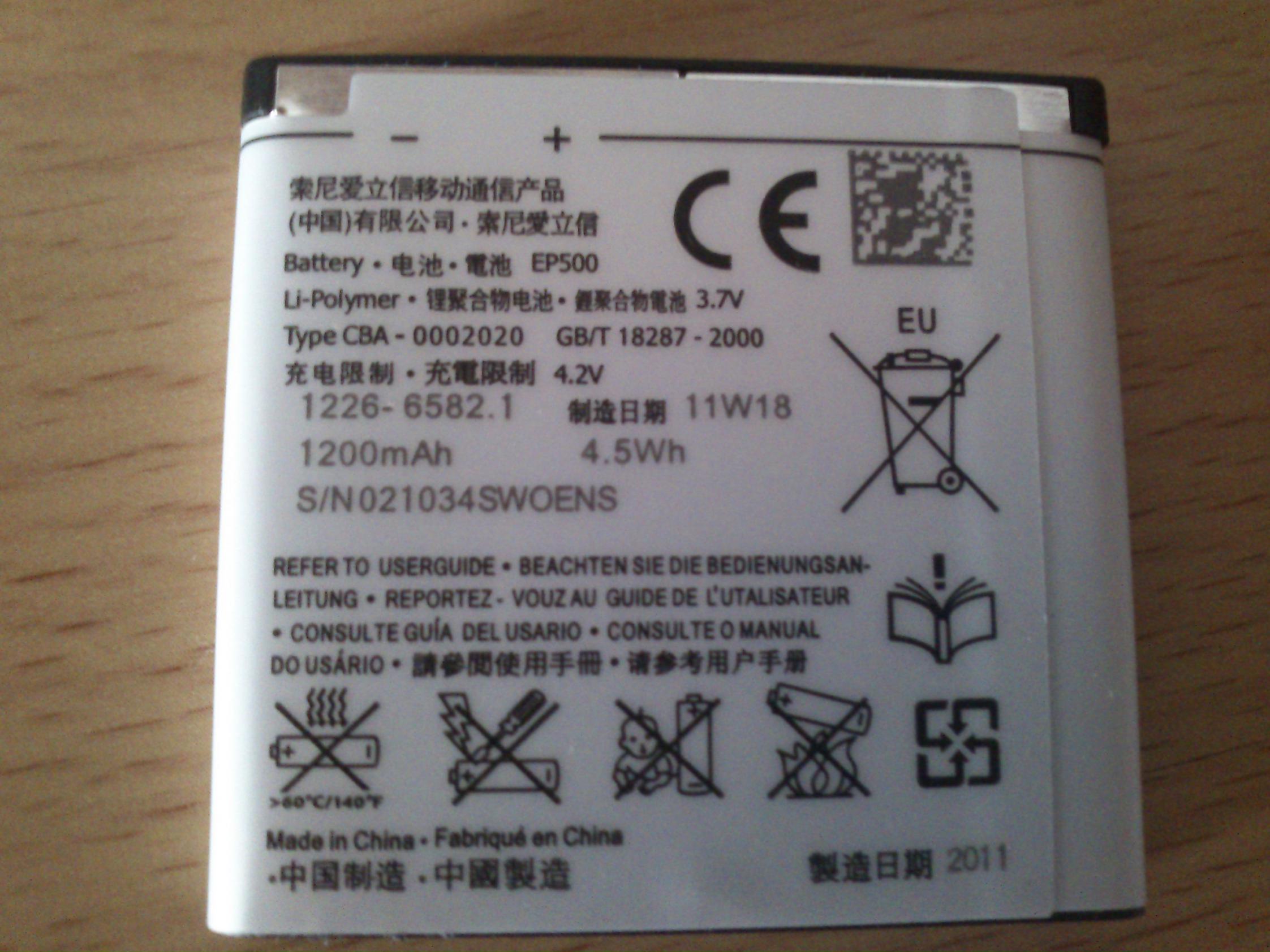

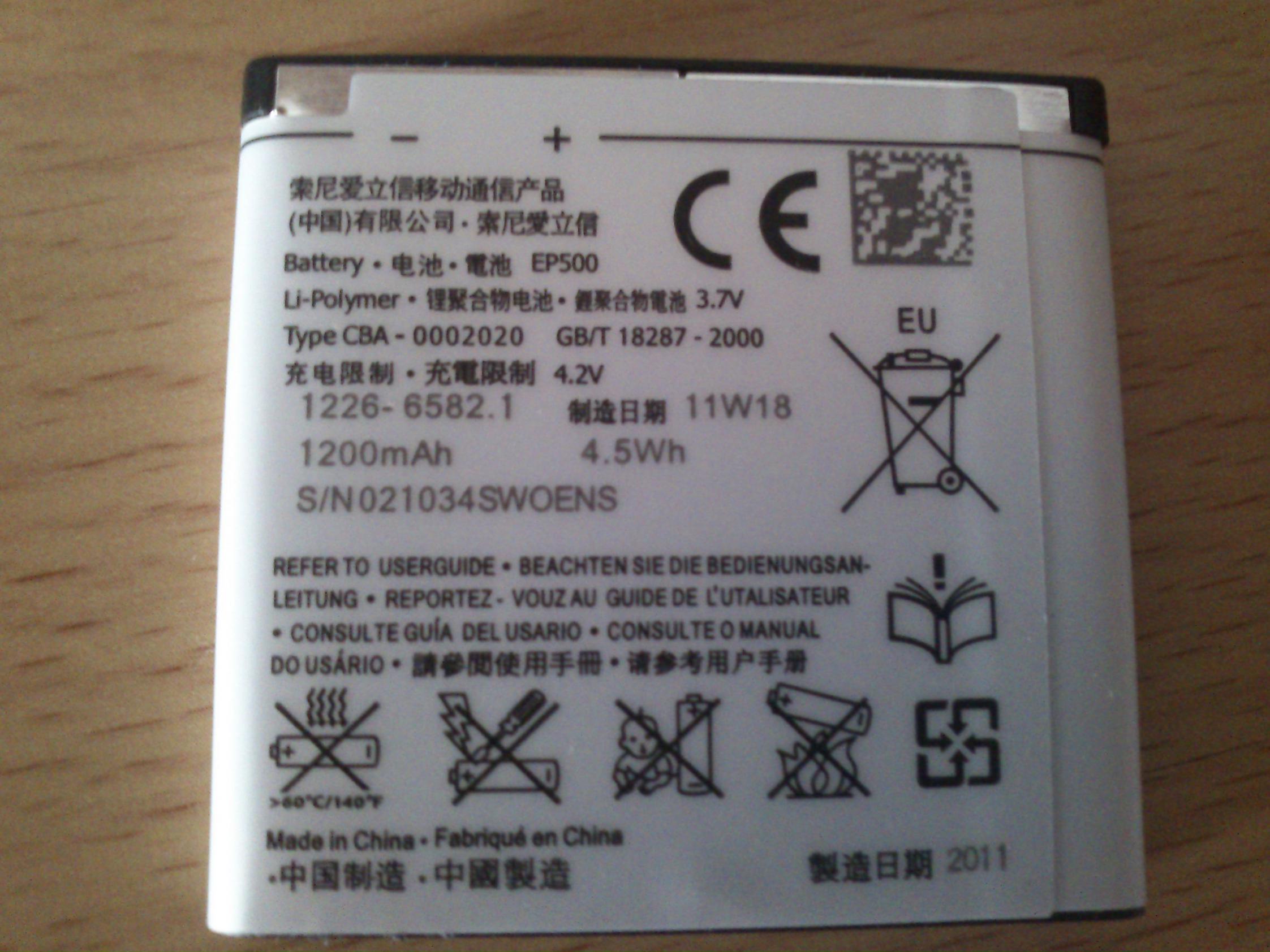

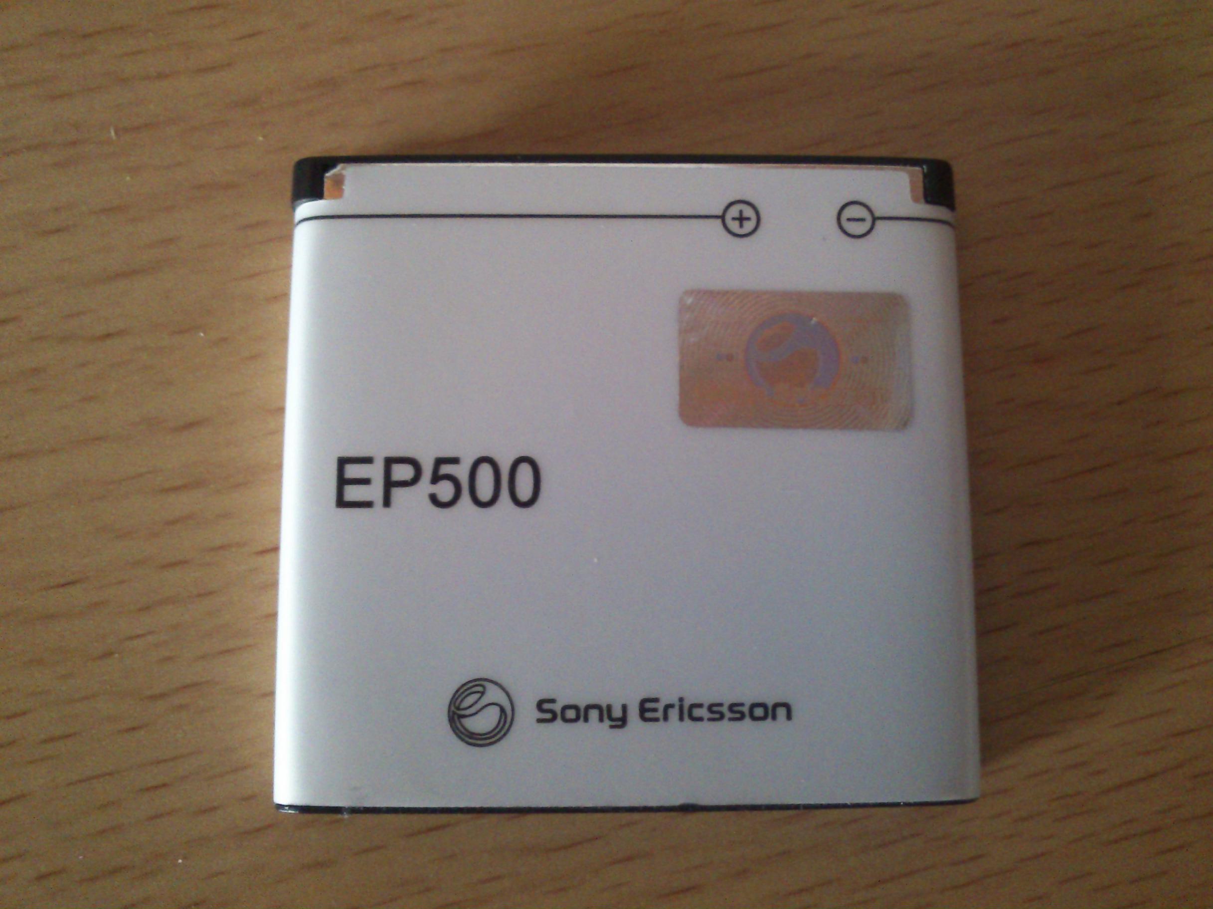

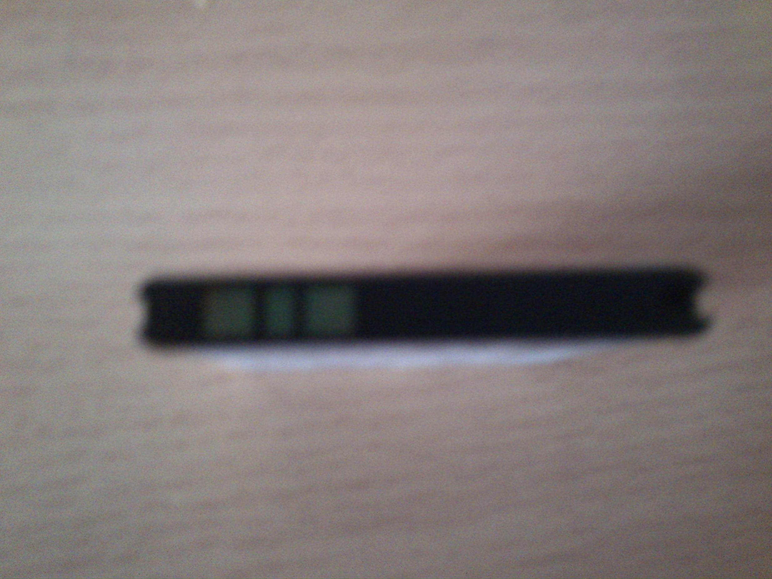

Anbei paar Fotos vom anbeglichen Original, Banderole echt, Hologramm echt. auffalend lediglich die oben links und rechts hervorscheinende silbrige Folie des Plagiats und wie gesagt von oben drauf zwar Akkukontakte aber kein Indikator.
