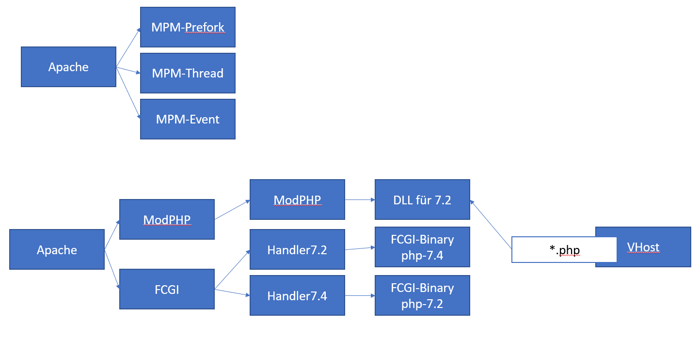

Mach mal eine Seite mit:
Code:
<?php phpinfo();
Im Apache hast du ein Mapping der sagt:
Wenn du eine Datei mit *.php findest dann mache HANDLERPHP
Hinter dem HANDLERPHP ist hinterlegt mit welchem Handler (CGI/FCGI/ModPHP) du das machst. In der Regel entscheidest du dich für ModPHP oder CGCI. FCGI hat Sicherheitsvorteile in kleinen Setupts tut auch ModPHP da einfacher.
Also schau mal welchen Handler du hast und was der macht.
Du kannst übrigends X-Handler haben. Einen für PHP5.4 einen für PHP7.2. Du hast dann in deiner jeweiligen VHost-Konfiguration das Mapping von *.php zum passenden Handler.
@Enigma
danke. aber bezieht sich das auf meinen ersten post oder das was er mir jetzt hinschmeißt?
Das ist die Architektur.
Im Apache musst du zunächst das MPM wählen, welches dir deine Worker bereitstellt.
Dann hast du das Modul-Backend welches dir eine API für dynamische Ausführung anbietet.
In der VHost Config verweist du dann auf das jeweilige Backend-Modul.
Wie willst du den Server denn Betreiben? FCGI oder ModPHP?

@Enigma
Danke für deine Zeichnung. Nun kann ich mir etwas darunter vorstellen, wie was zusammenhängt. Da ich das System aber nur übernommen habe, weiß ich nicht wo diese vhost config zu finden ist. ich werde mal googeln.
FCGI sollte es sein. ich denke das ist mir schon einmal begegnet.
