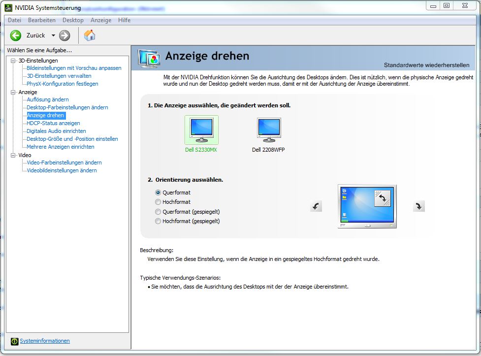

Diese Einstellung muss da sein .. Es gibt keine Treiberversion wo das fehlt ..
