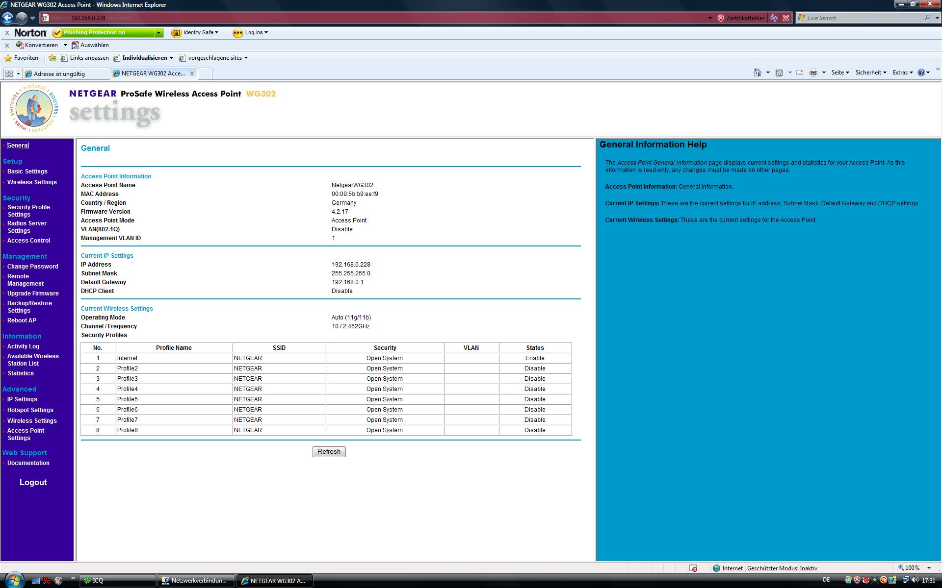

Bin leider immer noch nicht weiter habe euch mal ein Foro von der Konfigurationsdatei gemacht.
Gruß Philipp

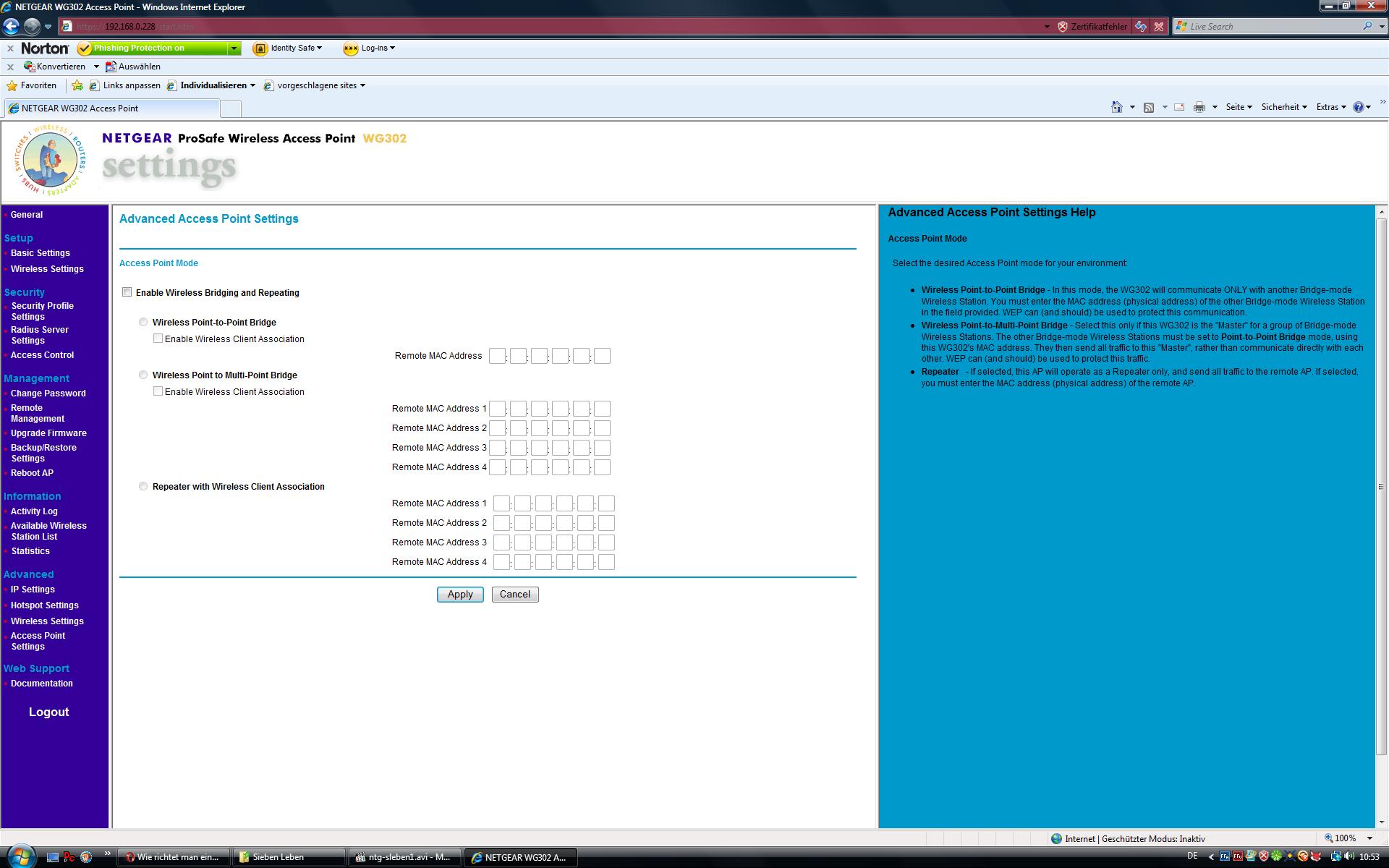

Was steht denn unter "Advanced" --> "Access Point Settings" ?
Hallo meph!sto
Hier ein Bild von den Access Point Settings. Muss der WLan Router WDS unterstützen?
Gruß Philipp
