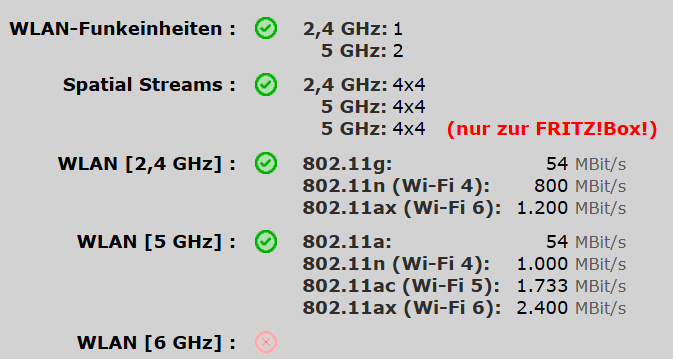

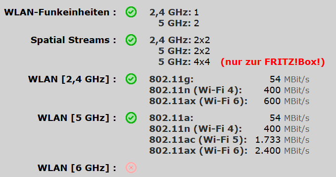

Wenn nur vom EG zur 1. Etage ein LAN-Kabel liegt, sollte an dieses der 6000er ran.
Mit ner LAN Anbindung kann er alle 3 Funkeinheiten im Vollausbau zur Versorgung der Clients nutzen.
Ganz oben würde ich dann den 3000 AX einsetzen, der nutzt dann sein großes 5GHz Modul im 4x4 Aufbau zur Verbindung zum 6000er. Hast also die größte Chance auf ne gute Übertragung zwischen den beiden.
