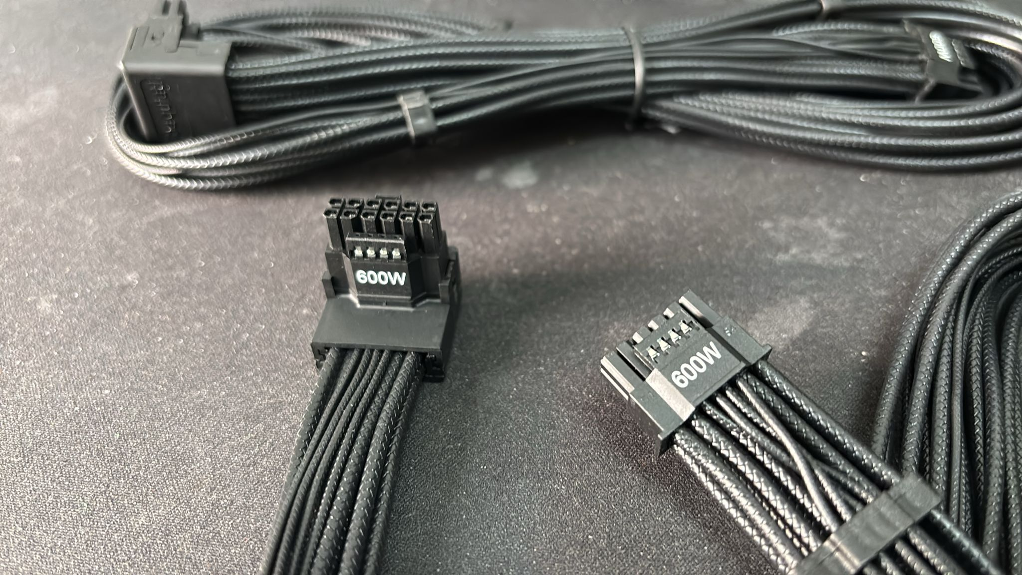

@Ayo34 @LuigiCarbone Japp bei dem PSU sind 2 Kabel dabei.
Ich war mir halt nicht sicher wie ich es anschließen sollte. Daher die Frage:
Das hier sind die Kabel von bequiet! Netzteil:
