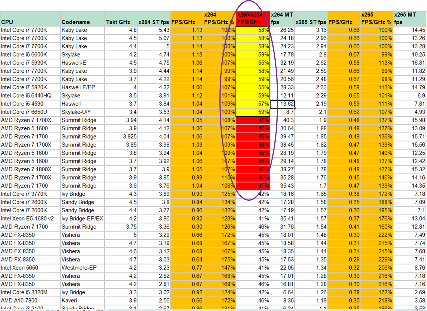

So...hier ein abschließendes Bild um meine Verwunderung über die x264/x265 Performance zum Ausdruck zu bringen. Ich habe die Benchmarkdatenbank die oben verlinkt wurde etwas gekürzt und nicht relevante spalten versteckt. Die Daten wurden dann erstmal nach der SingleThread FPS im x265 sortiert und anschließend wurde in den Orangefarbenen Spalten die FPS/GHz berechnet und die relativen FPS/GHz in % des Kaby Lake der die höchste Singlethread FPS Performance erreicht hatte normiert.
Die Rote Spalte zeigt die RELATIVE x264 zu x265 performance für jede CPU an.
Die Rote Spalte ist was mich verwundert. Alle Intels seit SandyBridge haben 256Bit-AVX...
Erst seit Haswell hat Intel AVX-2 im Programm. Ryzen kann AVX-2 aber offensichtlich nutzt der x265 auf Ryzen nur AVX-1 und nicht AVX-2. Denn das würde erklären warum Ryzen äquivalen zu IvyBridge performed aber NICHT äquivalen zu Haswell.
Wenn es also an der langsamkeit der Verarbeitung der 256Bit-AVX Befehle, bei Ryzen läge, wie Piktogramm mir nahelegte, wäre:
1.) der Einbruch ziemlich genau 50% und
2.) Ivy und Sandy nicht betroffen da diese ebenfalls schon 256bit breite AVX-Register hatten AFAIK.
Aber bitte ihr dürft euch nun mit Erklärungsversuchen austoben.
EDIT: Ryzen wird hier also scheinbar so behandelt als obs ein Sandy oder Ivy wäre...und das IST ein optimierungs bzw. Compilerproblem.

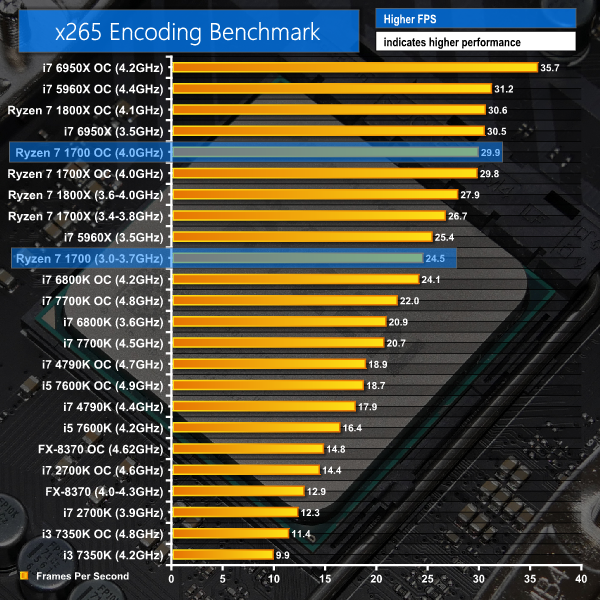

Hier hast du zum Beispiel einen Benchmark, wo überraschenderweise ja der 7700K bei x265 vor Ryzen liegt, was du ja nie glauben willst. Ist sicher eine Verschwörung, ich hab mich mit der Webseite abgesprochen.

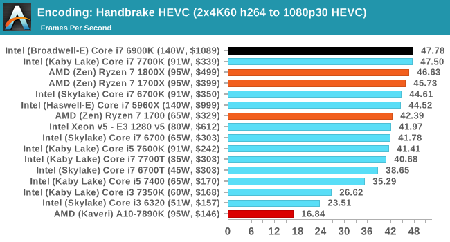

Oh schau mal:
Hier liegt plötzlich Ryzen weit vorne. Verdammt, wie geht das nur.

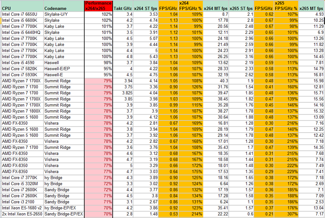

Es geht darum dass der von Icho viel zitierte 3dCenter x265 encode irgendeinen seltsamen BIAS drauf hat auf den Werten.
Dieser Bias hat nichts aber auch gar nichts mit der AVX-Performance zu tun...es betrifft ja auch nicht NUR Ryzen.
Andere ähnliche Encoder Programme (z.B. Handbrake im CB-Test) zeigen 1:1 dieselbe skalierung für JEDE CPU an ob nun h264 oder h265 verwendet wird.

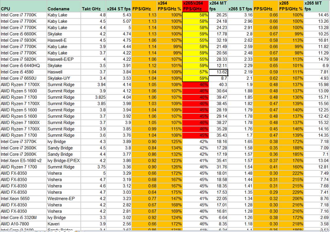

1.Fall: 3D-Center x264-x265 encode. Man untersuche die RELATIVE Skalierung der Performance für JEDE CPU einzeln zwischen x264 und x265
EDIT: Bild getauscht zur Verdeutlichung mit Markierungx264_x265_Encode_3D_Center_Datenanalyse2.png
Ich hab euch den relevanten teil markiert...Ryzen hat hier in x265 seltsamerweise 15% weniger Leistung.

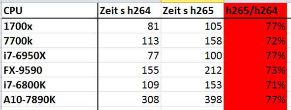

2.Fall: Computerbase-Test, Handbrake h264-h265:
Hier sind ALLE CPUs mehr oder weniger gleich ~h265 ist ca 75% so schnell wie h264.
In Fall1 hingegen sind Intels neue Archs ca 60% so schnell, ältere Intel Archs und Ryzen hingegen sind nur 45% so schnell...
Ist das nun auffällig oder nicht ? Hat das irgendwas mit AVX zu tun ? Ich denke eher nicht.
Bitte warum soll das nun im x265 also irgendwas mit AVX zu tun haben - handbrake nutzt AVX genauso...scheinbar nur "besser" für Ryzen ?
Und bei den alten Sandy und Ivy Bridge sind nur 42%, beim FX8350 und A10-7800 dagegen mit 45% bzw. 46% auch so viel wie bei RYZEN. Also hat AMD dort den Teil bei RYZEN gegenüber Vishera und Kaveri nicht entsprechend so weiterentwickelt das bestehenden SW damit auch schneller wird, während Intel dies beim Sprung von Ivy Bridge auf Haswell getan hat.
Das ist doch kein Beinbruch, dafür ist RYZEN in vielen anderen Bereichen ja besser, nur eben nicht in allen, auch wenn dies einige hier nicht einfach nicht akzeptieren können. Jede CPU hat eben Stärken und Schwächen, so auch RYZEN. Die Performance bei Nutzung bestimmter AVX Befehle in bestehender SW ist eben nicht unbedingt seine Stärke.
Nein...*seufz*
Der 3DC Bench ist schrott. Im Handbrake skalieren alle CPUs seltsamerweise gleich...
im 3DC x265 encode gibt es hier seltsame konstellationen...Vishera und Kaveri Supporten überhaupt kein AVX-2..
Wenn der bench also wirklich AVX2 nutzt dann sicherlich nicht für alle CPUs und damit sind die Werte Äpfel und Birnen wenn man Aussagen über die Architektureunterschiede daraus ziehen will.
Sand und Ivy haben btw. auch kein AVX2.
Wenn die in dem Test wirklich AVX1 gegen AVX2 gebenched haben dann macht das vielleicht noch halbwegs sinn. Aber auch da müsste sich dann ein Ryzen von einem Sandy absetzen weil Sandy noch nicht mal AVX2 kann und selbst das langsame AVX-2 des Ryzen hier besser performen muss als was sandy liefert.
=> Fazit der 3DC bench ist irgendwie für die Tonne.
